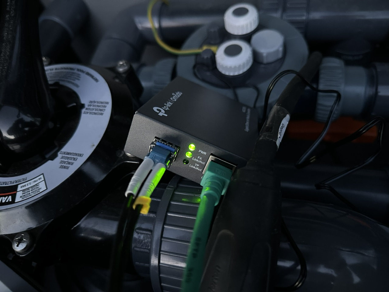

    • 19. April 2026 um 13:01
    Mein Papa und mein Bruder haben nun dieses Kabel, 40 m OS2 LC Duplex [Anzeige] in ein HT-Rohr DN 40 gelegt. Wenn ich MC220L nehme, geht dann auch dieses Modul - oder welchen Vorteil hab ich bei dem verlinkten Kabel mit BiDi? Ich müsste die Stecker dafür auftrennen. Zwei separate Strecken brauche ich nicht (es sei denn man kann auch noch Audio analog oder SPDIF übertragen).
    Ich überlege, hausseits statt des Medienkonverters einen Mikrotik hEX S einzusetzen. Dann ist nicht direkt das gesamte Heimnetz in den Außenbereich exponiert, auch wenn das hier im Dorf nicht so kritisch sein dürfte. Geht damit auch das o. g. SFP-Modul in der "Generic"-Ausführung?
    TP-Link MC220L bei Amazon ca. 16 Euro/Stk.
    BiDi SFP Modul bei FS Germany ca. 12 Euro/Stk.

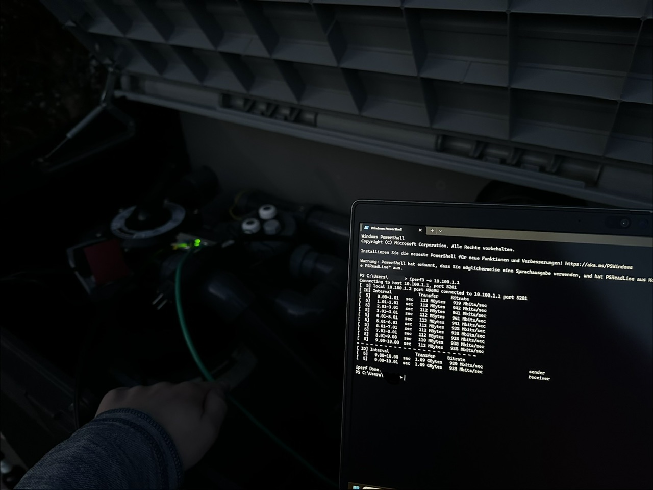

    • 24. April 2026 um 10:57
    Das funktioniert alles, danke noch mal für die ganzen Tipps!
    Schon cool, dass man das alles für unter 100 € bekommt.
    Erster Versuch mit iperf3 (default) stabile 1-Gbps-Verbindung, bzw. mehr als ~940 Mbps netto kommt ja auch mit reinem Twisted-Pair nicht zustande. Aber ist für die SFP-Module heute ja auch gar kein Problem mehr.
