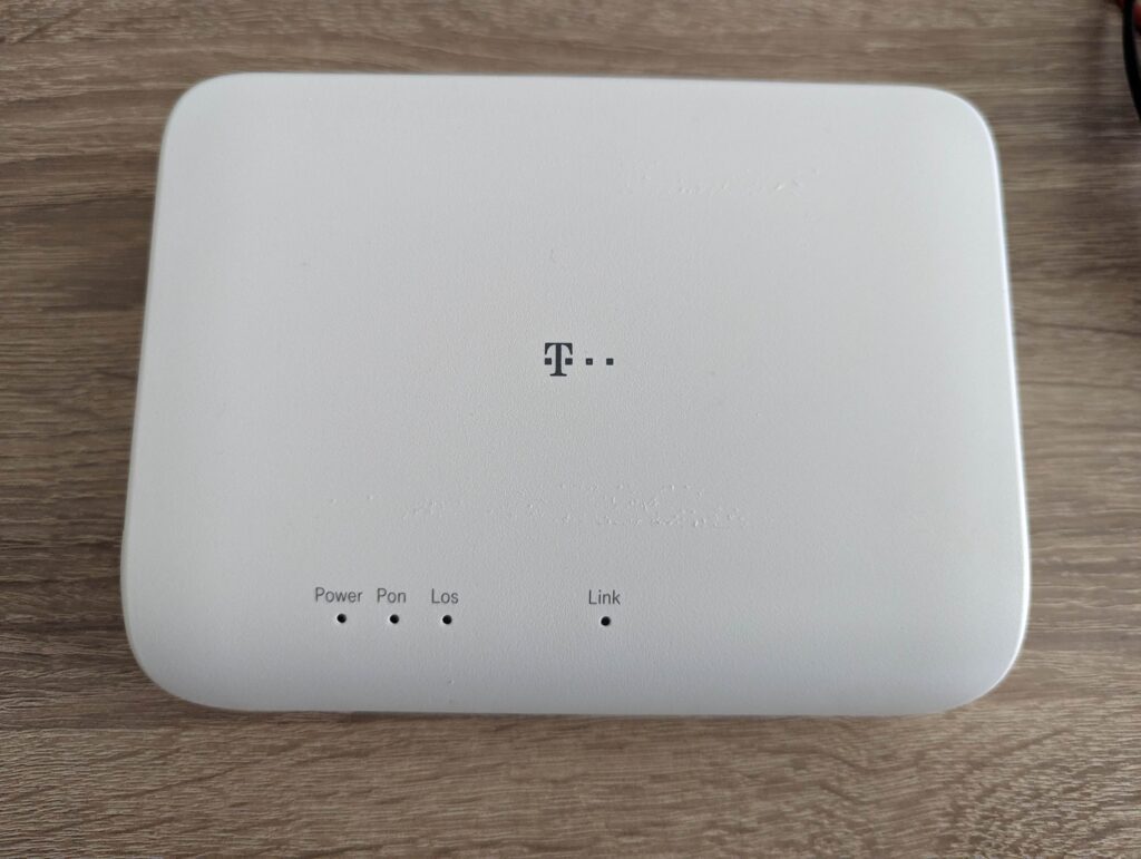

    Welche Glasfasermodems gibt es von der Telekom? Nur Glasfaser modem 1 mit und ohne LED sowie dem Glasfasermodem 2 (und 2b)? Mich interessiert ein Überblick über alle Modems, gerade die von der Telekom.
    GF modem 1 ohne LED, und mit LED:

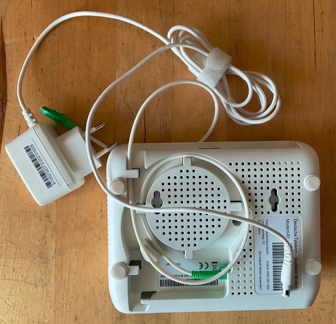

    das muss der Huawei EchoLife HG8010U sein

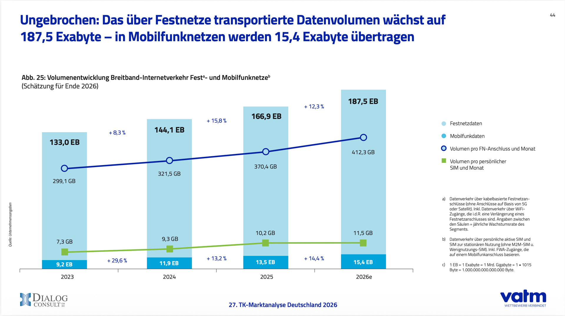

  • gefrierbrand
    17
    • 28. Januar 2026 um 08:42
    unterschied zw. ftth 1.7 und ggs? (FTTH GGS (Gigabit Geschäftssystem)
