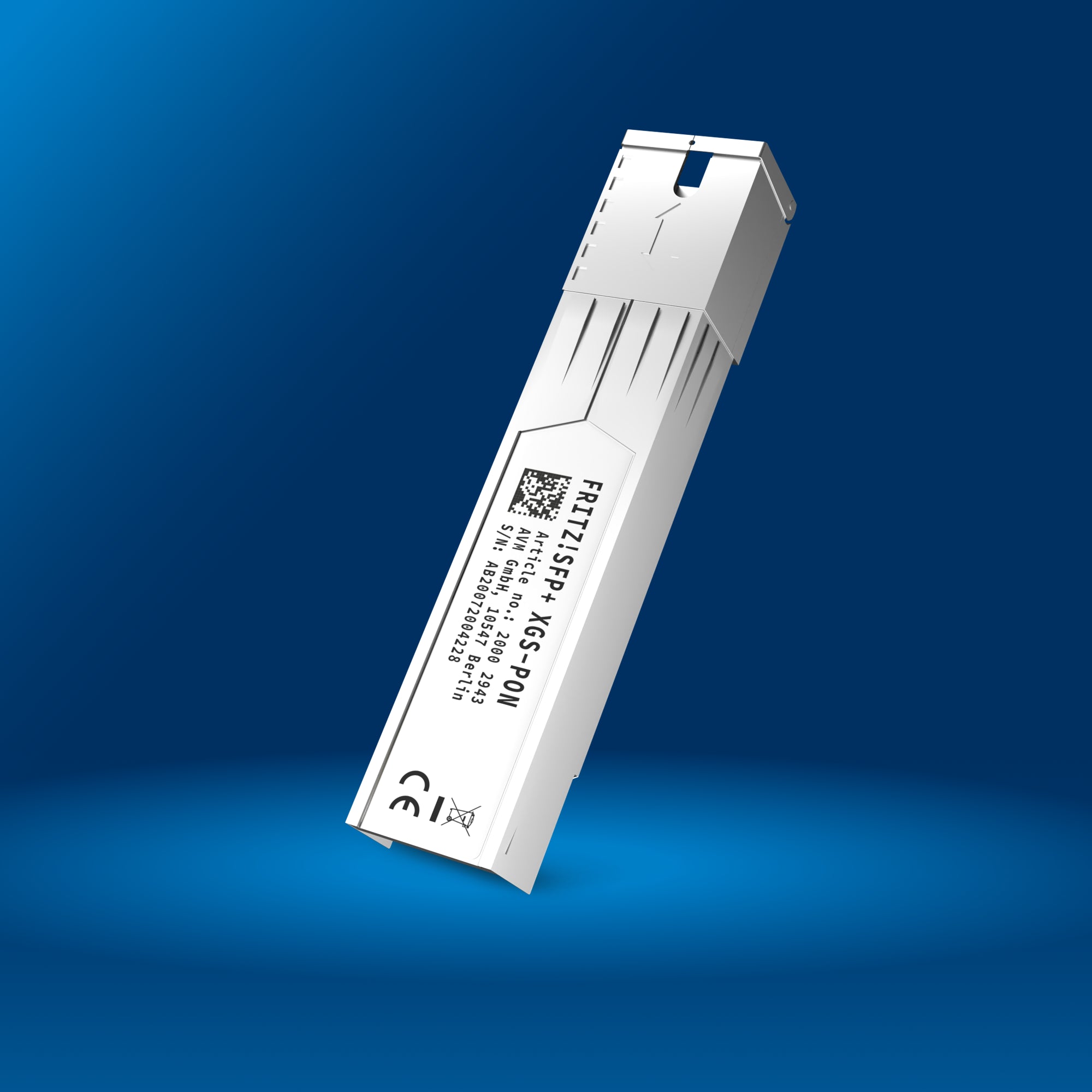

    Guckst Du hier:
    FRITZ!SFP XGS-PON
    FRITZ!SFP XGS-PON ✓ Glasfaser bis 10 GBit/s am XGS-PON-Anschluss ✓ Geeignet für FRITZ!Box 5590 und 5530 Fiber ✓ Sofort einsetzbar ✓ Jetzt bestellen!

    Guckst Du hier:
    https://fritz.com/products/fritz-sfp-xgs-pon-20002943
    Tatsächlich teure 70 EUR nur fürs SFP-XGS-PON-Modul. Also ~200 EUR + 70 EUR gleich 270 EUR.
    Die 5590 ist damit noch immer ein guter Kauf in P/L. Einfach erst das mitgelieferte GPON-Modul, zumindest meistens, benutzen. Wenn XGS-PON Pflicht wird oder umgestellt wird erst dann die 70 EUR fürs entsprechende Modul ausgeben.

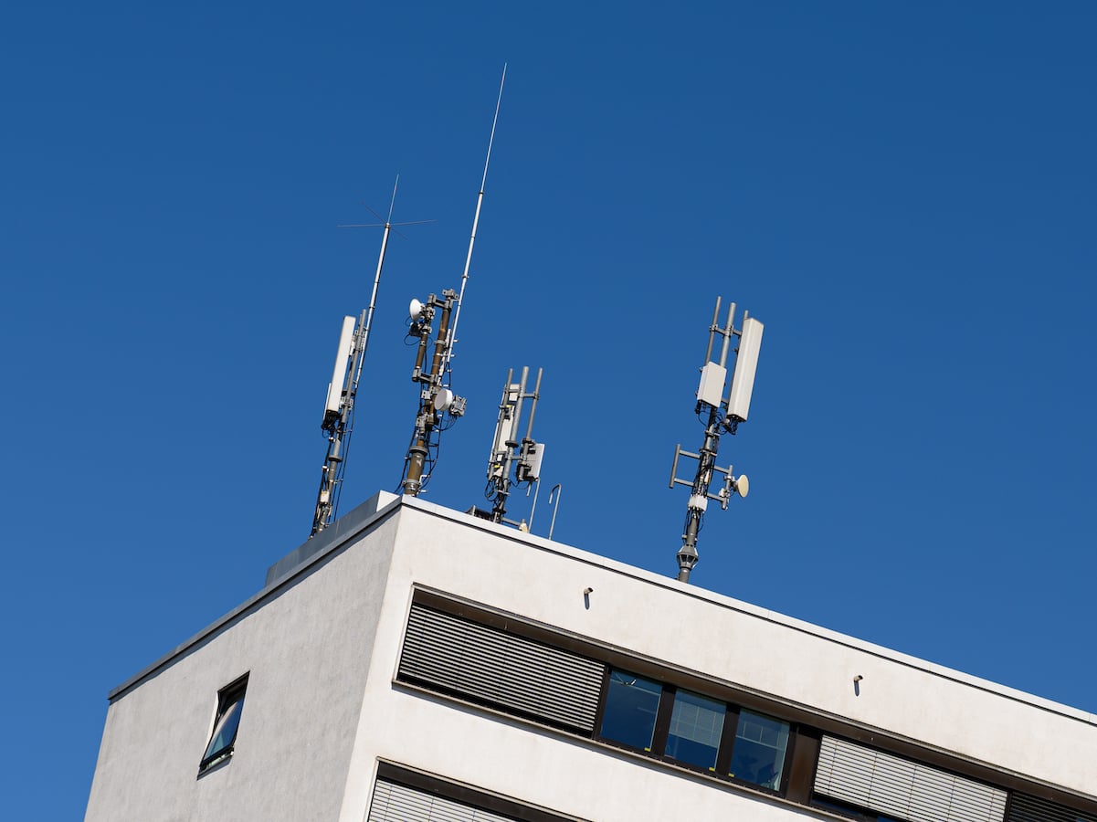

    Die höhere Kanalbreite spielt in Lokalitäten mit vielen WLANs bzw. Devicen eine untergeordnete Rolle, da ist ein mehr an Frequenzen deutlich spürbarer. Gerade dieses mehr ist jedoch in D gesetzlich begrenzt und wird sehr wahrscheinlich auch nicht mehr freigegeben: https://www.heise.de/news/WLAN-Absa…n-10965779.html
    Aus für besseres WLAN: Frequenzen für Mobilfunker
    Der obere 6-GHz-Bereich soll an die Mobilfunk-Netzbetreiber gehen. WLAN-Netze gehen leer aus.
    www.teltarif.de
