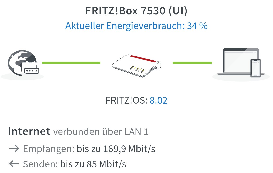

    DLMttH
    2.112
    • 13. August 2025 um 12:49
    Zitat von bigdaddy76
    stimmt
    Stimmt eigentlich nicht. Normalerweise siehst du in der FB Fiber eh nur die Geschwindigkeit auf dem Medium und die ist eh immer gleich, 1000/1000 bei Gbit AON, 2500/1250 bei GPON etc.
    Die PPPoE-Datenrate, falls vermeldet, kannst du auch mit einer DSL-Fritz!Box hinterm ONT sehen.
      • 67,88 kB
      • 1.080 × 685
  • ConiKost
    110
    449
    • 13. August 2025 um 13:09
    Aber doch nur, wenn diese mitgesendet wird? Das frag früher häufig nicht der Fall.
    DLMttH
    2.112
    • 13. August 2025 um 13:17
    Genau, nur wenn diese per PPPoE-Antwort mitgeteilt wird. Aber der Knackpunkt ist, dass es keine Rolle spielt, ob man ONT oder Fritz!Box Fiber verwendet, da diese Geschichte mit dem Glasfaseranschluss selbst gar nichts zu tun hat.
