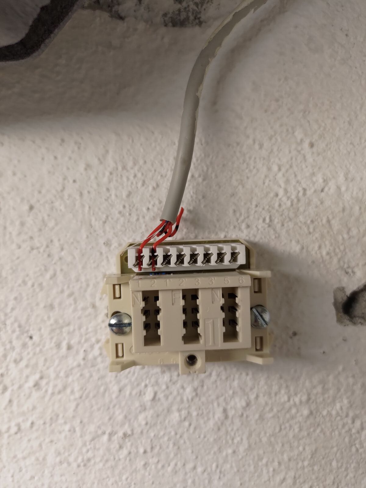

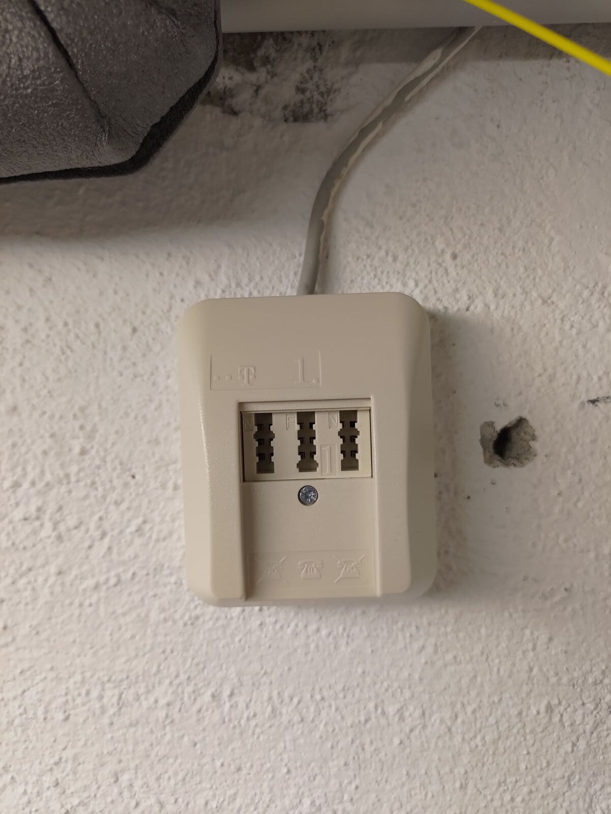

    • 30. Mai 2025 um 13:10
    Steckdose installiert:
    Ist es ohne Vertrag möglich zu prüfen ob es Signal anliegt? Ich habe Fritzbox 7530 hier.
    • 30. Mai 2025 um 13:19
    Die elektrische Verbindung kann mit einem Durchgangsprüfer getestet werden. Dazu musst Du allerdings an den APL.

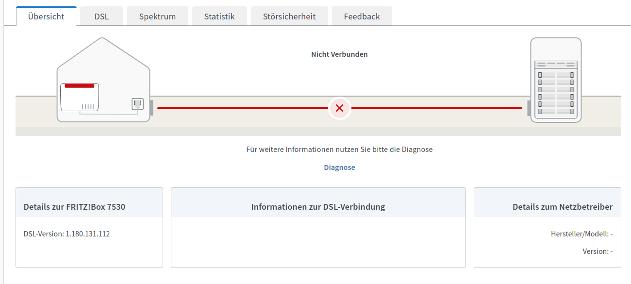

    • 30. Mai 2025 um 13:27
    Manchmal ja, manchmal nein, probier es aus, mehr als "kein Signal" kann nicht passieren. Im besten Fall solltest Du auf die Seite kommen die Deine Line-ID anzeigt, zumindest wenn die Telekom da das DSL Netz betreibt.

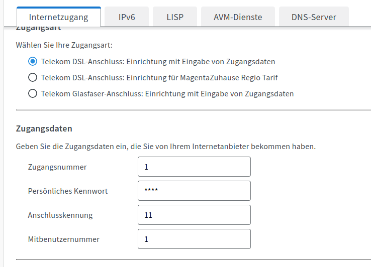

    • 30. Mai 2025 um 16:25
    Braucht man die Anmeldedaten sodass es läuft? Irgendwas einzutragen scheint nicht genug zu sein:
    Ich habe "Telekom" als Internetanbieter ausgewählt.
    • 30. Mai 2025 um 16:41
    Da kommt leider kein Sync zustande. Wenn die Leitung länger nicht in Benutzung war, ist es auch nicht unwahrscheinlich, dass sie vom DSLAM getrennt wurde. Die sind in vielen Anschlussbereichen rares Gut, dazu kommt häufig Platzmangel auf der sogenannten Querverkabelung. Lange Rede, kurzer Sinn: Nicht genutzte Anschlüsse bekommen häufig keinen Sync. Und wenn man Pech hat, bekommt man auch bei einer Neubestellung keinen VDSL Anschluss, sondern ggf. nur ADSL2+, weil kein Platz im DSLAM oder der Querverkabelung ist. Wenn die Verfügbarkeitsanzeigen bei der Telekom und bei anderen Anbietern (1&1, O2) in Bezug auf die verfügbare Bandbreite unterschiedlich sind, dann kann das ein Warnsignal für eine solche Situation sein.

    • 30. Mai 2025 um 17:03

    • 30. Mai 2025 um 17:05
    Anmeldedaten werden nicht benötigt. Lediglich muss ein DSL Signal vorhanden sein. Im Prinzip soll das so wie das Selfprovisioning eines ONTs bzw. Glasfaserrouters bei Deutsche Glasfaser funktionieren: Du wirst in ein abgeschlossenes Netz dirigiert in dem Du lediglich via http://www.anschlussinfo.de die Line-ID erhältst. Bei DG gelangst Du in ein 10er Netz, um die Provisionierung durchzuführen.
    Wie von frank_m geschrieben, ohne DSL Signal auch kein Test. Von daher bleibt nur der Durchgangsprüfer oder der Technikerbesuch beim Buchen eines DSL-Paketes. Letzters muss natürlich nicht von der Telekom sein.
