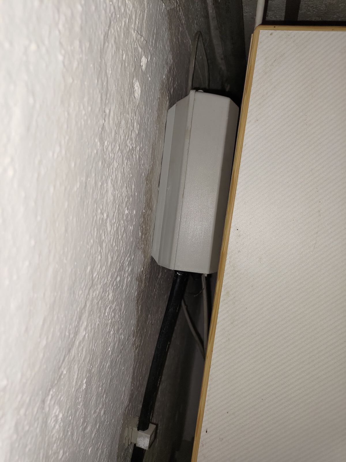

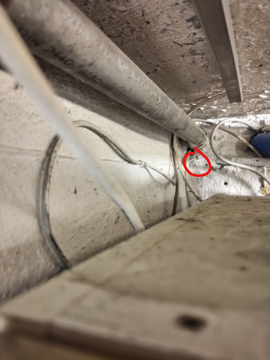

    Danke für die bisherige Antworten. Es handelt sich um ein EFH, um genauer zu sagen um eine Doppelhaushälfte. Nachbarn sind über den selben APL versorgt.
    Hier ein Paar Bilder, von dem APL und von dem übrigen Stück Kabel:
    Auf dem Kabel konnte ich kein Aufdruck erkennen.
    Dose an dem Ende des übrigen Kabels zu setzen ist wegen der Lage suboptimal da sich alles hinter einem Schrank befindet. Meine Präferenz wäre die TAE oder RJ11 Dose neben einer vorhandenen RJ45 Dose zu setzen und über die Cat 6 Leitung weiter zum Router zu gelangen.

    • 24. Mai 2025 um 15:39
    Das ist, sagen wir mal so: sparsam gebaut bzw. angeschlossen. Oder aber, es wurde nachträglich in zwei DHH umgewidmet.
    Der APL sieht für mich schon neuer aus. Kann gut sein, das dort schon mit Schneid-/Klemm-Technik die Einseladern aufgelegt sind.

    • 24. Mai 2025 um 15:56
    Leider unklar was fuer ein Kabeltyp das ist...
    Oh, ch wuerde eine neue Dose (8P8C oder zur Not TAE) links neben den APL montieren, also neben dem Schrank, und dann per noch zu verlegendem >= Cat6-Verlegekabel zur aktuellen TAE Standort, bzw. zum gewuenschten Routerstandort.

    Die Idee hinter der Reparatur in Eigenleistung ist die Kosten möglich niedrig zu halten. Ein Teil für 150 EUR zzgl. Mehrwertsteuer passt leider nicht dazu.
    Glücklicherweise war das übrige Kabel lang genug um in den Zielraum zu gelangen. Es ist auch der richtige Fernmeldekabel, rote Adern mit schwarzen Ringen.

  • der stromlose
    • 25. Mai 2025 um 11:12
    Moin!
    Vor einiger Zeit war es seitens des großen T üblich, sowohl Doppel- als auch Reihen/Kettenhäuser über einen einzigen Apl zu versorgen.
    Der Apl sieht nach Evz 88 aus, also innnen mit LSAPlus ausgerüstet.
    Erstmal Schrank weg, und dannn hoffen dass keine Schießung drinne ist.
    Alte Leitung raus und neue rein, gibts beim gut sortierten Elektriker als Anschnittware als
    J-02YS(St)H 2 x 2 x 0,5 StVI BD
    Mit disem Kabel wird die Impedanz/Wellenwiderstand von 600 Ohm annähernd beibehalten, eine Verwendung von Netzwerkkabel würde hier aufgrund des abweichenden Wellenwiderstands eine Stoßstelle und damit unnötige Reflektionen ergeben.
    Schirmung/Erdbeilaufdraht nur EINSEITG auflegen, damit werden Erd/Brummschleifen vermieden.
    Anderes Ende in ner Netzwerkdose/Keystonemodul auflegen.
    TAE wurde mal für analoges Netz entwickelt, wo noch 60V 20 mA drauflagen und der verwendete Frequenzbereich bei 16 Khz endete.(ZIM-Zählimpuls alt Gebührenrenimpuls) und somit nicht für Hochfrequenz geeignet ist.
    Im Kellerraum gammeln die Kontakte aufgrund der herrschenden Luftfeuchtigkeit still vor sich hin, Haltbarkeitsdauer beschränkt.
    Eine Einbindung der Doppelader/Leitung in ein vorhandenes Überspannungsschutzkonzept kann vorgenommen werden.
    Die Einfügedämpfung kann relativ hoch sein, bei Leitungen, die bereits an der Schmerzgrenze sind, kann das eher nachteilig sein.
    Derr genannte Hinweis auf den Potentialausgleich ist mit Vorsicht zu betrachten, denn eine korrekte und dauerhafte Beschaltung mit 4Quadrat ist in den aktuellen Apl aufgrund der schwachen Klemmenmechanik nicht möglich.
    Im übrigen kann die dünne Aluminiumfolie im verwendeten Schichtenmantelkabel, also Erdkabel kaum irgendwelche Überspannungen mit den dabei auftretenden Strömen ableiten.
    Kabelfehler vorprogrammiert.
    Sage ich als ehemaliger (auch)Kabellöter bei der Bundespost/Telekom.
    Also, wenn überhaupt, dann indirekte Erdung.
    Genannte Maßnahmen sind für das komplette Gebäude vorzunehmen, den Nachbarn wirds freuen.
    Ist ein Job für nen konzessionierten.
    GrussGruss

    • 25. Mai 2025 um 11:21
    Die roten Adern mit schwarzen Ringen gehören einem I-YY 2x2x0,6, also PVC-isoliertem Kabel mit ähnlich schlechten VDSL-Eigenschaften wie das bunte Baumarktkabel.
    666
    2.501
    • 25. Mai 2025 um 11:29
    Jain die Telekom selber empfiehlt hier und hier:
    J-02YS(St)H nx2x0,5 St VI Bd vom
    APL bis zur 1. TAE.
    (n = Anzahl der Doppel­ adern)
    [Blockierte Grafik: https://termin.telekom.de/endleitung/assets/images/endleitungCu.jpg]
    Das hat auch rote Isolierung und schwarze Ringe (bei 4 Adern, danach kommen IMHO mehr Farben ins Spiel).
