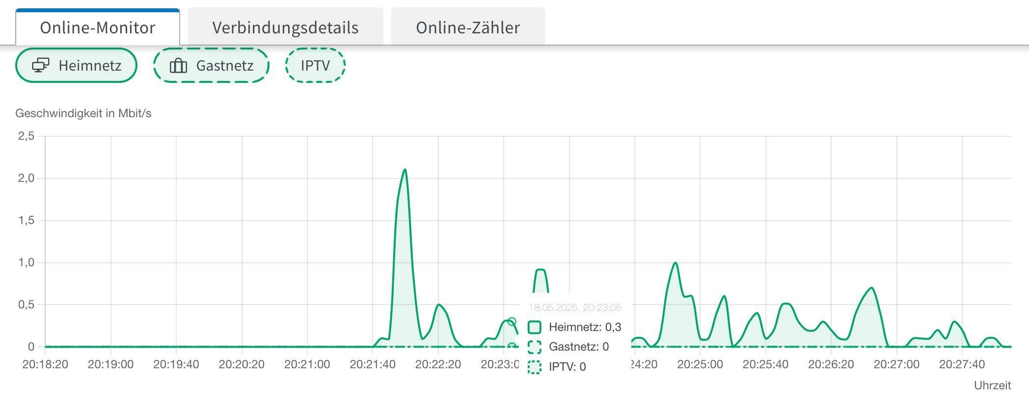

    Nein, die 7590 ist neu gekommen. Aber ein Gasstnetz ist nicht aktiviert. Der Dienstlaptop kann ins Internet, wenn er direkt per LAN an die Fritzbox angeschlossen ist. Aber VPN geht nicht.
    Der Onlinemonitor sieht gerade so ... aus.

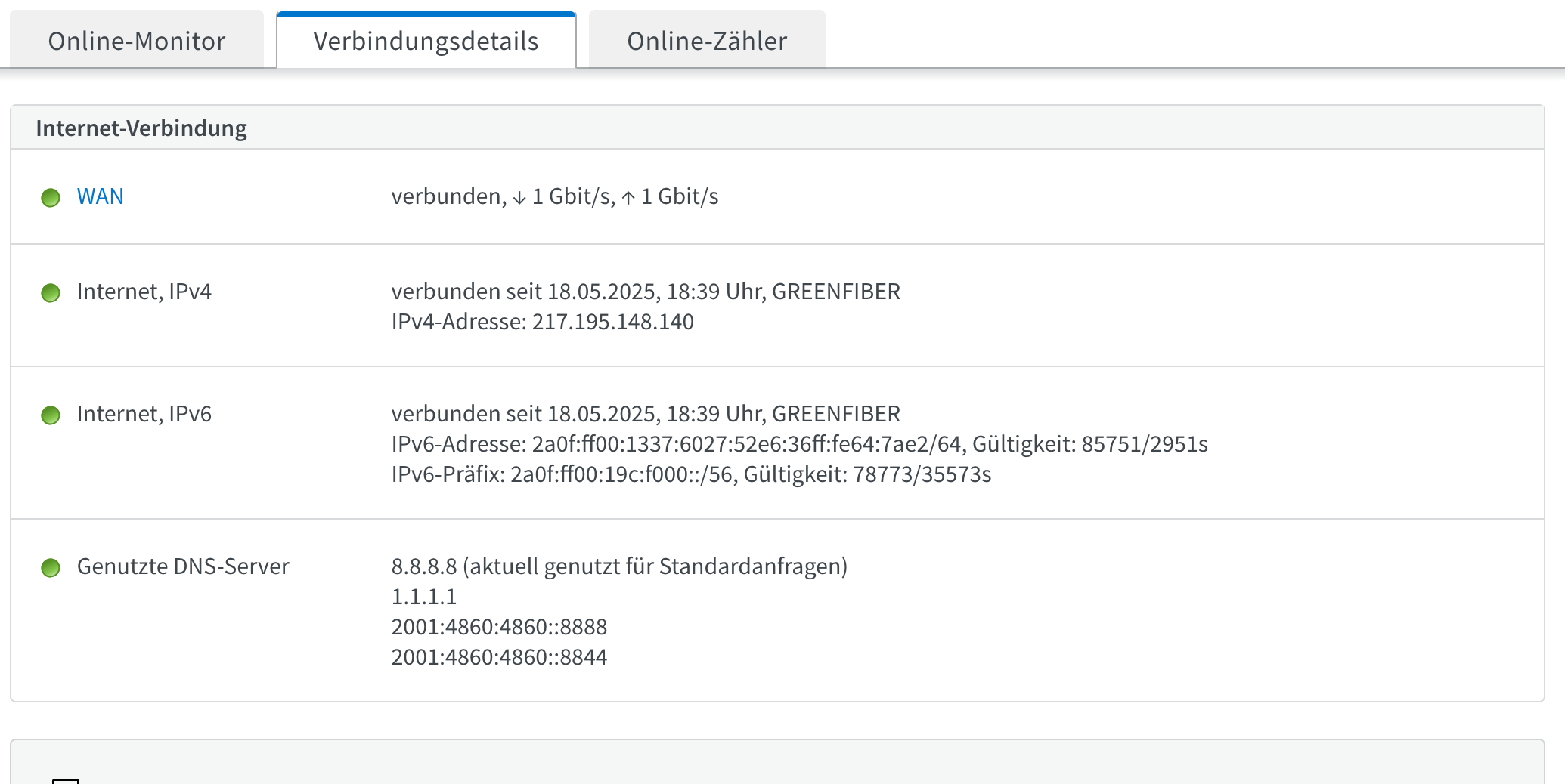

    Ja, ich meinte die Verbindungsdetails.

    Jetzt sind wir aber alle auf den Screenshot der Verbindungsdetails gespannt.

    Warum funktionierte VPN beim alten Anschluss und jetzt nicht mehr?
    Der Laptop verbindet sich mit dem WLAN, stellt aber keine Internetverbindung her, so dass nicht mal ein Zugriff auf TEAMS möglich ist.

    Die Verbindung sieht erstmal gut aus.
    Jetzt müsstest du mal das Log vom VPN-Client prüfen.

    Von den Ausgaben der "Verbindungsdetails" her, gibt es technisch gar keine Aufälligkeiten. Weder mit IPv4 noch IPv6!
