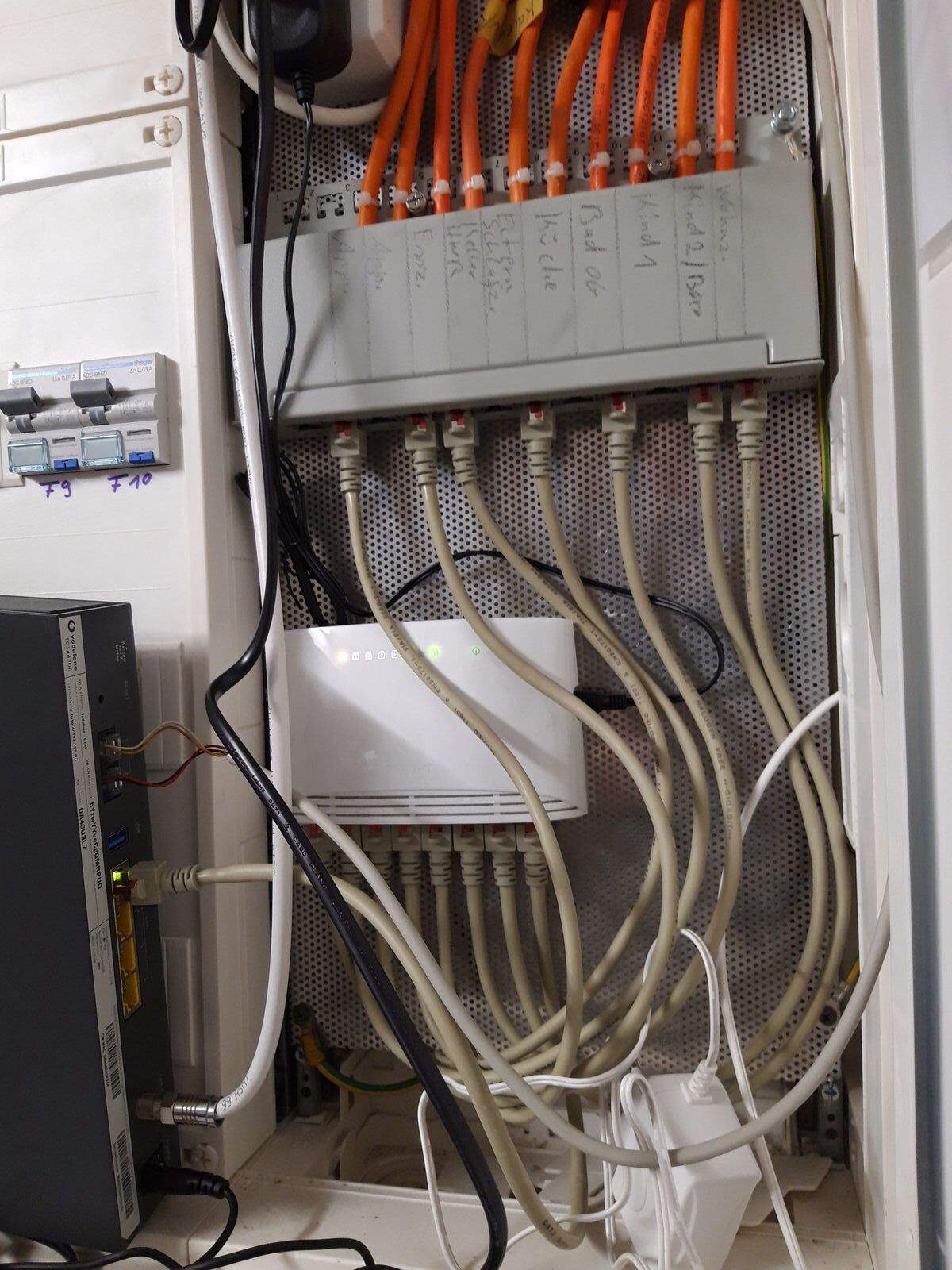

    Liebe Leute!
    Aktueller Aufbau (siehe Fotos) in meinem Haus ist Kabelmodem - Switch - Patchfeld - LAN-Dosen in Wohnräumen - Fritzbox 7170. Als Technik-Analphabet habe ich versucht, das Glasfaser-NT statt des Kabelmodems direkt an Switch und Patchfeld anzuschließen, was aber kein Signal auf den LAN-Dosen gab.
    1. Wo liegt der Fehler? Internetverbindung mit Laptop direkt an Glasfaser-NT funktioniert.
    2. Hätte der alternative Aufbau Glasfaser-NT - Fritzbox (z. B. 5590 Fiber oder 7590 AX) - Switch - Patchfeld - LAN-Dosen in Wohnräumen - Fritzbox 7170 (oder neue Fritzbox oder Telekom Speedport W 724V Typ C) Chancen?
    Könnt Ihr mir helfen?
    Beste Grüße
    IchkrichPiggel

    • 3. März 2025 um 15:34

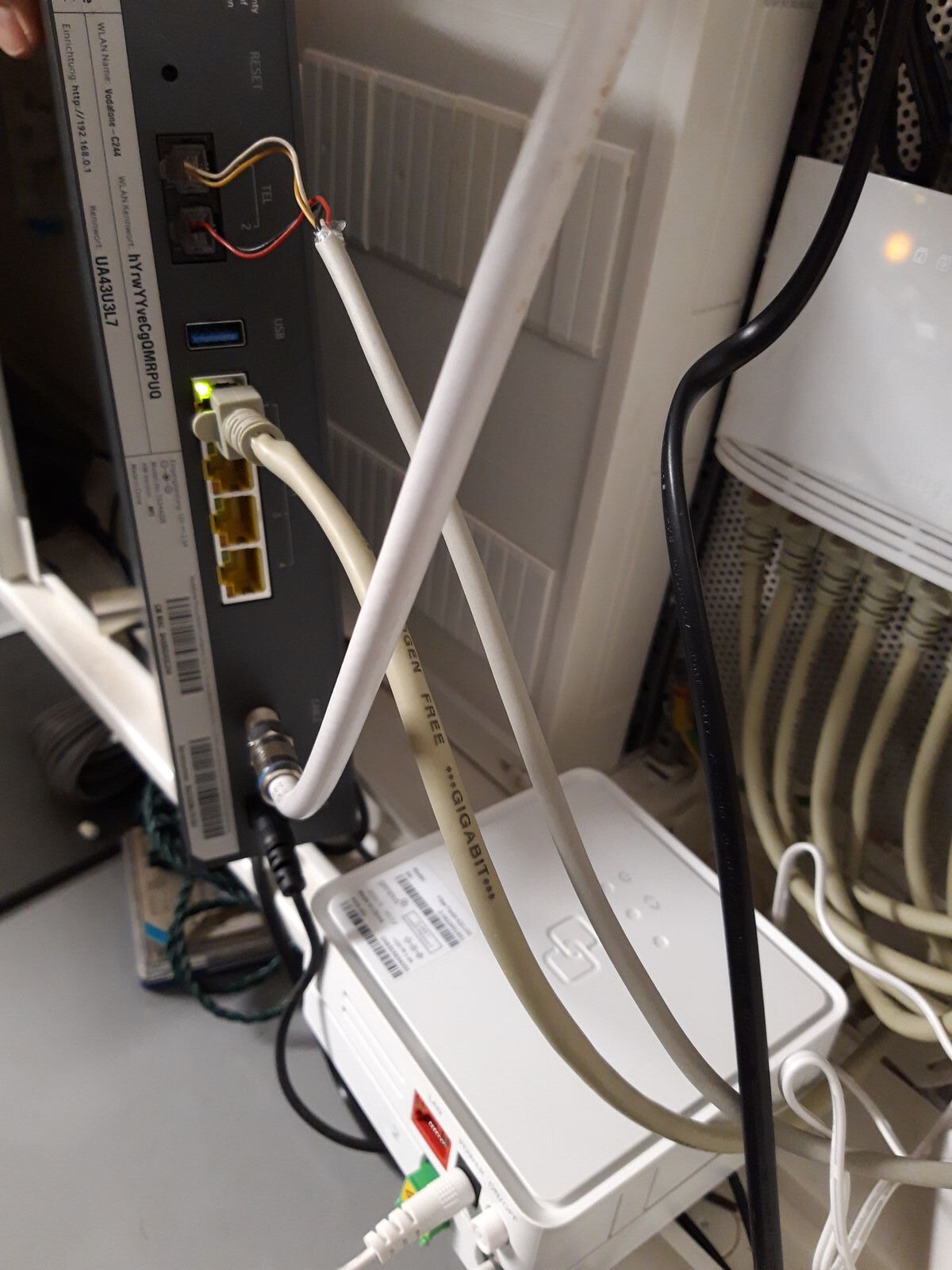

    Wenn ich mir das Foto anschaue ist das kein Kabelmodem sondern ein Kabelrouter, d.h. die Box managed sehr wahrscheinlich dein internes Netzwerk (DHCP, DNS, usw.).
    Den Kabelrouter durch den ONT zu ersetzen funktioniert nicht, da dir dann der Router fehlt (hast du ja schon gemerkt).
