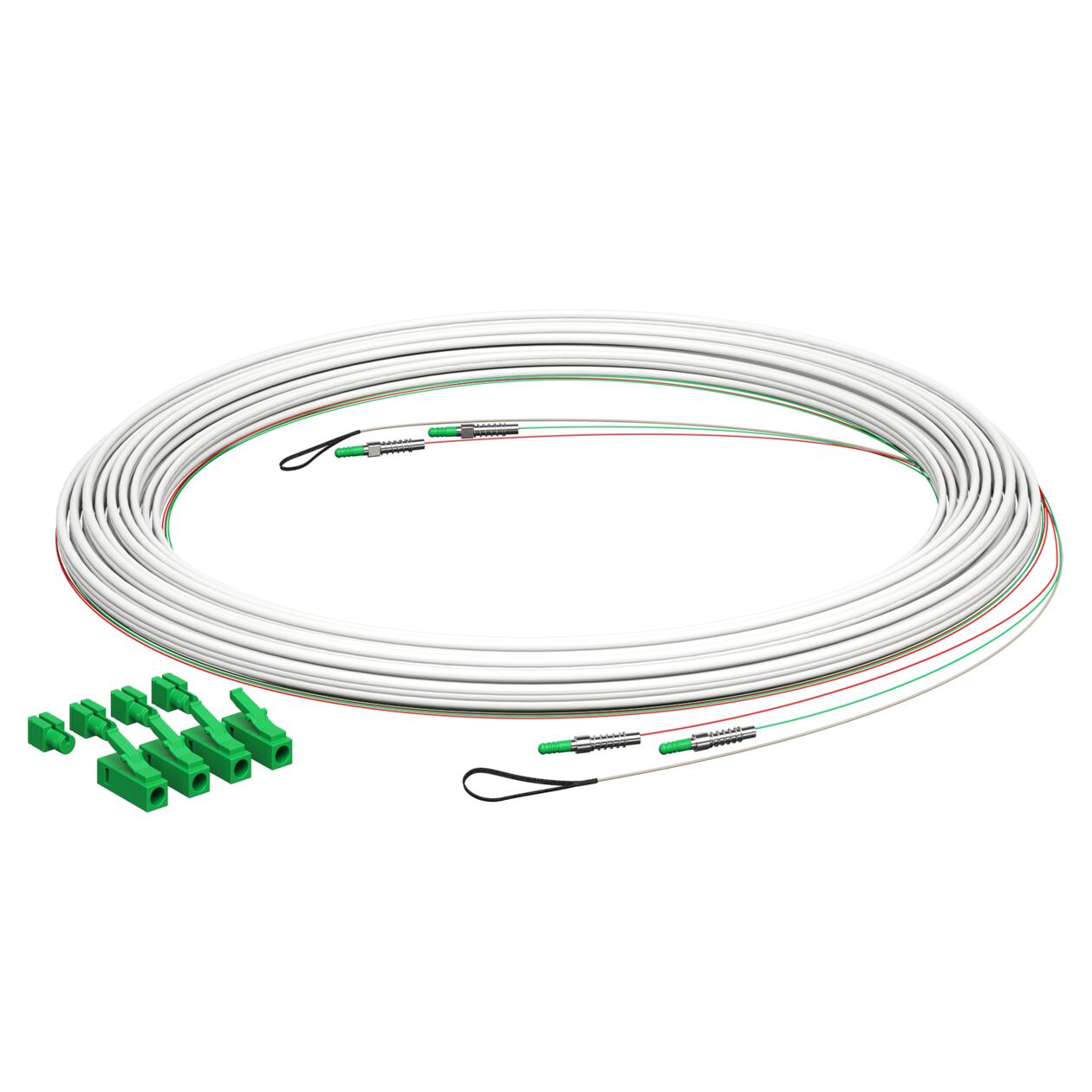

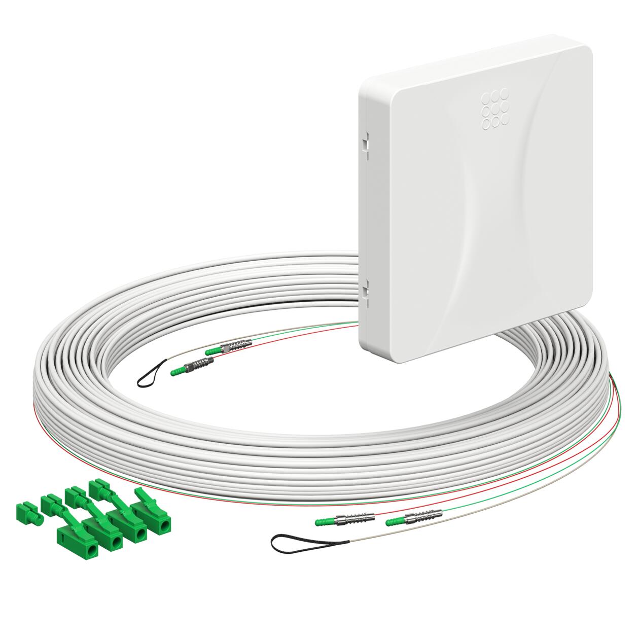

    Ich habe unter ähnlichen Bedingungen (7mm Mikrorohr mit 4mm ID) eine Verlängerung mit den Kaiser Gf-Ta realisiert. An der vorkonfektionierten Leitung
    Das ganze ließ sich einziehen mit einem "Kati Blitz Mini" und einem verbinden mit dünnem Isolierband oder etwas Kevlar aus einer anderen GF-Leitung. Du kannst sicher aber auch günstiger einen 1mm Einzugdraht besorgen. Aber achtung: man kann nur sehr geringe Kräfte einsetzen, die Leitung wird schnell zerstört. Rechne ggf. damit damit die Gf-Ta nochmal nachkaufen zu müssen wenn es länger und/oder über kurvige Strecken geht.. auf jeden Fall professionelles Kabelgleitmittel verwenden z.B. von Katimex. Ich würde heute eher auf die 2-Stecker Variante setzen weil die 4 wirklich das maximum durch das Mikrorohr waren und wenn etwas kaputt geht sehr wahrscheinlich sowieso alle Fasern betroffen sind. Falls man es je ersetzen muss, dann zieht man einfach eine neue Leitung ein.

    HubeBube Nein nichts mit Spleißen oder Feldstecker. Die Kaiser Stecker haben die Ferrule bereits angespleißt und man montiert hinterher nurnoch das Plastik drumherum. Dadurch passt es aber auch durch ein Mikrorohr (ist aber sicherlich so nichts was der Elektriker normal machen würde, eher der ambitionierte Nerd)

    Die Leitung zum Einziehen von Erzknolle war wohl diese hier:
    Teilnehmeranschluss (Gf-TA) E3S Connect®, Aufputz, 2xF, LC/APC DX, L=20m, Gf-GV
    www.kaiser-elektro.de
    Das Kabel ohne Dose gibt es hier:
    Systemkabel E3S Connect® E3S-E3S, 2xF, L=10m, Gf-GV zum Gf-EV
    Stellt sich nur die Frage nach der Dicke dieser Teile.
    Einmal editiert, zuletzt von Nase0815 (3. Mai 2025 um 23:09)
    • 4. Mai 2025 um 08:30
    Kabeldurchmesser 2,3 bis 5,3 mm laut der Produktbeschreibung.

    Also ja das verlinkte ist aus dem System. Aber ich hab die Variante die mit einer Teilnehmeranschlussdose zusammenkommt und auf einer Seite schon fertige LC-Stecker enthält (bei den reinen Leitungen die da verlinkt sind sind beide Seiten nur mit Ferulle fertig und da klippst man dann noch das Gehäuse auf. Ist aber etwas weniger geschützt dann.
    Wie ich schon schrieb: es lässt sich gerade so in eine 4mm ID Speedpipe einziehen aber ich würde nicht zuviele Meter oder Kurven empfehlen (außer natürlich man öffnet die Speedpipe dort und zieht in Etappen.
