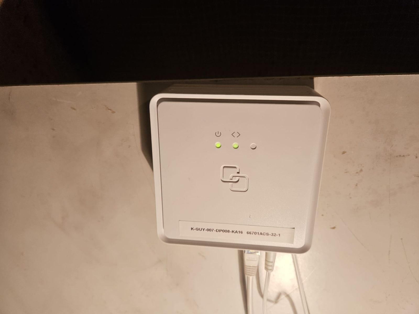

    Ein Bild des ONT habe ich zugefügt.
    Fritzbox ist die 5590 Fiber mit GPON-Modem.
    Exakter geht es nicht mehr...

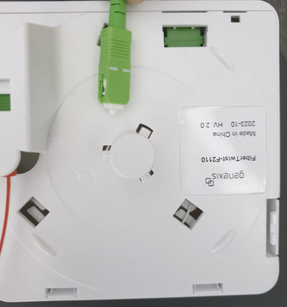

    Edit: Das Oberteil des ONT kann man tatsächlich abdrehen!
      • 90,11 kB
      • 1.600 × 1.200
    764
    3.014
    • 1. Februar 2025 um 20:27
    Darum nennt der Hersteller dieses System Fiber-Twist, weil mann Unter- und Oberteil durch 90-grad Drehung getrennt oder verbunden werden koennen...
    Ja, das ist ein Fibertwist. Dazu - auch zu den verschiedenen Aufsätzen - gibt es reichlich Informationen hier im Forum.

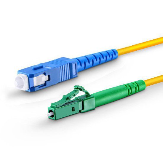

    Hm, in dem Unterteil ist doch eine SC/APC Buchse, das der FRITZBox beiliegende Kabel hat auf beiden Seiten LC/APC Stecker (sieht man jetzt einmal vom XGS-PON Modul ab).
  • Glasfasertalker
    11
    • 3. Februar 2025 um 10:57
    Danke HubeBube, ist mein Fehler, ging von mir aus . habe ein F2110 Oberteil und da war so.
    Richtig ist also im Unterteil der Fibertwist kommt ein SC/APC Stecker in das Fritzbox Modul dann ein LC/APC Stecker . Das Verbindungsglasfaserkabel sollte also ein Glasfaserkabel LC/APC auf SC/APC sein, dann braucht man später aber ein F2110 Oberteil so wie bei mir.
    Wenn man das der Fritzbox ( beiliegende ? ) Glasfaserkabel nutzt geht es wohl nicht mit meiner Zwischenlösung, später aber mit dem F2115 Oberteil, da das Orginalkabel nach HUBEBUBE wohl an beiden Enden Glasfaser-Kabel LC/APC auf LC/APC Stecker also hat.
    Wenn Du trotzdem vorab mal testen willst und vielleicht auch die Box vom Übergabepunkt entfernt aufstellen willst suche z B auf Amazon nach Glasfaserkabel LC APC auf SC APC.Stecker
    SC/APC -Stecker für das Fibertwist Unterteil
    passt später in ein F2110 Oberteil (Glasfaser-Kabel LC/APC (Fritzbox) auf SC/APC (Unterteil oder F2110)
    Stecker für die Fritzbox und auch für ein F2115 Oberteil (Glasfaser-Kabel LC/APC (Fritzbox) auf LC/APC (Oberteil F2115) passt jedoch nicht in das Unterteil ohne Deckel.
    https://amzn.to/4k1LJQA [Anzeige]
    bei mit mir mit F2110 Oberteil konnte ich das Kabel (Glasfaser-Kabel LC/APC auf SC/APC) meiner Zwischenlösung weiter verwenden und habe kein AVM Orginalkabel .

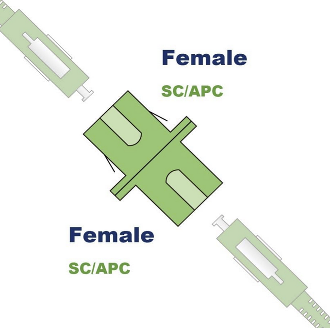

    Im Unterteil der Fibertwist ist eine Glasfaser Adapter SC/APC Buchse, LWL Kupplung SC-APC Female Simplex Monomode.
    https://www.kleinanzeigen.de/s-anzeige/genexis-fibertwist-ftu-100-glasfaser-5-stueck-/2975074552-225-5934
    Coupleur optique simplex monomode SC/SC-APC - Câble fibre Optique - Garantie 3 ans LDLC
    Achat Câble fibre Optique Coupleur optique simplex monomode SC/SC-APC (N/A) sur LDLC, n°1 du high-tech. Coupleur optique.
    www.ldlc.com
    eine Seite ist der Eingang von DG die andere geht ins Oberteil durch drehen oder mit einen Stecker Deiner Verlängerung wo Du es hin haben willst. Meist kommen zwei Fasern , eine liegt ohne Stecker etc zur Reserve im Unterteil aufgewickelt und ist im Verteiler der DG auch nicht angeschlossen-
