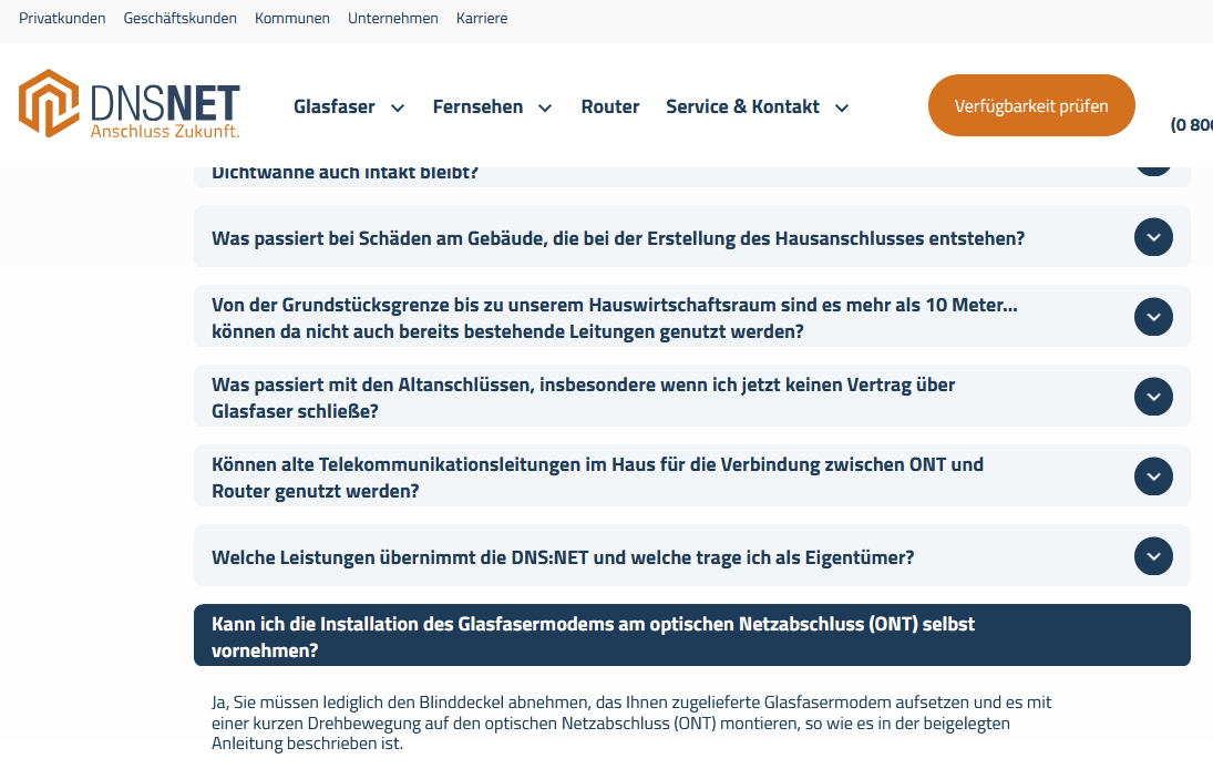

    Mal schnell bri DNS:NET nachgesehen , die setzen auch ein Fibertwist Unterteil ...

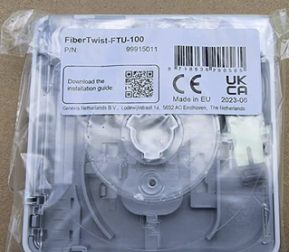

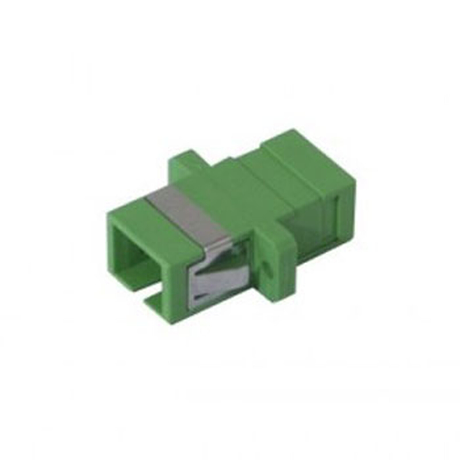

    Im Unterteil der Fibertwist ist eine Glasfaser Adapter SC/APC Buchse, LWL Kupplung SC-APC Female Simplex Monomode.
    https://www.kleinanzeigen.de/s-anzeige/genexis-fibertwist-ftu-100-glasfaser-5-stueck-/2975074552-225-5934
    Coupleur optique simplex monomode SC/SC-APC - Câble fibre Optique - Garantie 3 ans LDLC
    Achat Câble fibre Optique Coupleur optique simplex monomode SC/SC-APC (N/A) sur LDLC, n°1 du high-tech. Coupleur optique.
    www.ldlc.com
    eine Seite ist der Eingang von DG die andere geht ins Oberteil durch drehen oder mit einen Stecker Deiner Verlängerung wo Du es hin haben willst. Meist kommen zwei Fasern , eine liegt ohne Stecker etc zur Reserve im Unterteil aufgewickelt und ist im Verteiler der DG auch nicht angeschlossen-

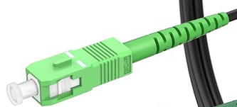

    Also das https://amzn.to/4aGRIpP [Anzeige] wäre z b richtig. ( beide Seiten haben grüne Stecker , einmal SC/APC Stecker und LC/APC Stecker - Buchsen sind im Fibertwist Unterteil bzw später im F2110 Oberteil sowie in der Fritzbox. AVM Kabel brauchst Du dann nicht mehr .
    ich habe https://amzn.to/3Q2yph2 [Anzeige]
    genommen weil ich es ein Stück verlegen musste um die Fritzbox im Haus zentral zu stellen .

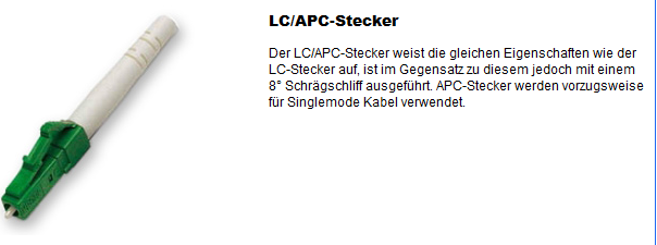

    Richtig ist also im Unterteil der Fibertwist kommt ein SC/APC Stecker in das Fritzbox Modul dann ein LC/APC Stecker . Das Verbindungsglasfaserkabel sollte also ein Glasfaserkabel LC/APC auf SC/APC sein, dann braucht man später aber ein F2110 Oberteil so wie bei mir.
    Wenn man das der Fritzbox ( beiliegende ? ) Glasfaserkabel nutzt geht es wohl nicht mit meiner Zwischenlösung, später aber mit dem F2115 Oberteil, da das Orginalkabel nach HUBEBUBE wohl an beiden Enden Glasfaser-Kabel LC/APC auf LC/APC Stecker also hat.
    Wenn Du trotzdem vorab mal testen willst und vielleicht auch die Box vom Übergabepunkt entfernt aufstellen willst suche z B auf Amazon nach Glasfaserkabel LC APC auf SC APC.Stecker
    SC/APC -Stecker für das Fibertwist Unterteil
    passt später in ein F2110 Oberteil (Glasfaser-Kabel LC/APC (Fritzbox) auf SC/APC (Unterteil oder F2110)
    Stecker für die Fritzbox und auch für ein F2115 Oberteil (Glasfaser-Kabel LC/APC (Fritzbox) auf LC/APC (Oberteil F2115) passt jedoch nicht in das Unterteil ohne Deckel.
    https://amzn.to/4k1LJQA [Anzeige]
    bei mit mir mit F2110 Oberteil konnte ich das Kabel (Glasfaser-Kabel LC/APC auf SC/APC) meiner Zwischenlösung weiter verwenden und habe kein AVM Orginalkabel .

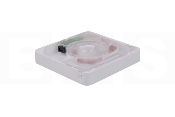

    besorge Dir als erstes ein Fibertwist Unterteil und ein Oberteil
    FiberTwist FTU 100 Grundgehäuse mit SC/APC-Kupplung ohne Pigtail
    (alternativ FiberTwist-FTU-110 mit 1xSC/APC-SX Kupplung und eingelegtem Pigtail 120cm spleißfertig
    dann musst Du halt aus der Kupplung das eingelegte Pigtail rausziehen und hast dies dann als Abfall)
    FiberTwist-FTU-110 mit 1xSC/APC-SX Kupplung und eingelegtem Pigtail 120cm spleißfertig - Die FiberTwist FTU kann als Grundlage für alle aktiven Genexis…
    www.lwl-shop24.de

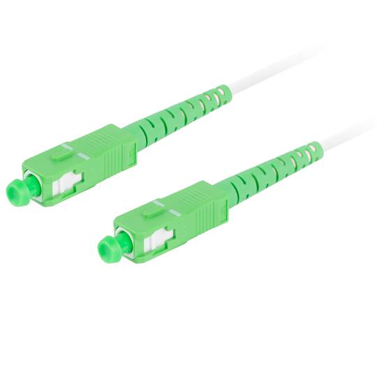

    nun ein Glasfaserkabel mit Deiner zu verlegenden Länge
    wichtig Kabelende für Dein neues Unterteil mit SC/APC Stecker
    das andere Kabelende mit Stecker SC/APC für FiberTwist F2110-2 zum einstecken in Patch-Out
    (oder mit Stecker LC/APC für FiberTwist-F2115-2 zum einstecken in Patch-Out)
    und wenn Du eins bekommst am besten gepanzert, oder noch besser mit Glasfaser G.657.B3 (geringster Biegeradius)
    Glasfaserkabel Lanberg SC/APC auf SC/APC SM Simplex G.657.B3 9/125 30m
    Singlemode (SM)-Simplex-Glasfaserkabel mit 9/125 µm und SC/APC-zu-SC/APC-Anschlüssen. Kabel, die für eine größere Unempfindlichkeit gegen Biegung und Biegung…

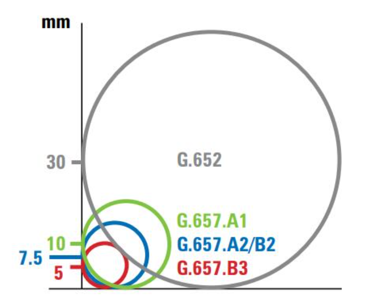

    Thema
    Bezugsquelle Patchkabel mit G.657.B3 Faser
    Hallo, hat zufällig jemand eine Bezugsquelle für Patchkabel LC/APC-LC/APC 40-50m mit G.657.B3 Faser?
    Die Telekom verwendet diese Faser bereits für ihre Gf-TA Kabelverlängerungsbox 1f, aber ich benötige mehr als 30m um vom HÜP zu meinem Gf-TA zu kommen.
    Die Faser ist für mein vorhaben kein Muss, hier würde auch G.657.A2 reichen, aber ich hätte gerne den zusätzlichen Puffer im Biegeradius und im Dämpfungsverlust ;)
