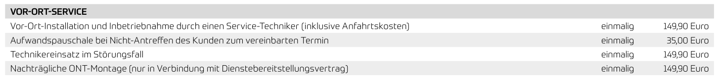

    Eine Kostenpauschale fuer die Montage eines Gf-TAs als passiver Netzabschluss ist eine Sache, aber was sich der ISP im obigen Schreiben herausnehmen will eine andere...
    Aber unklar warum die BNetzA bei den Umbaukosten wieder ihren "Partner der ISPs" Hut aufsetzt...
    EDIT: 2021 war ja noch nicht klar wie das mit den ONTs ausgehen wird, daher kann ich die vorsichtige Antwort der BNetzA eher nachvollziehen... Dank an HubeBube.

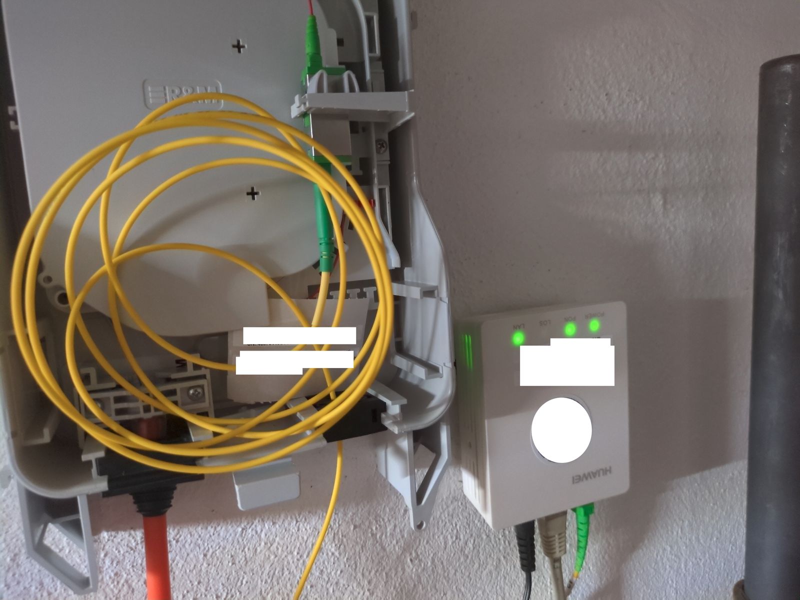

    Na ja, das Brechen eines Siegels sollte einem schon die Bedeutung seines Handelns vor Augen führen und der "gesunde Menschenverstand" die Unkorrektheit seiner Handlung verdeutlichen. Dabei ist es für mich unerheblich, ob es strafbewehrt ist, oder nicht.

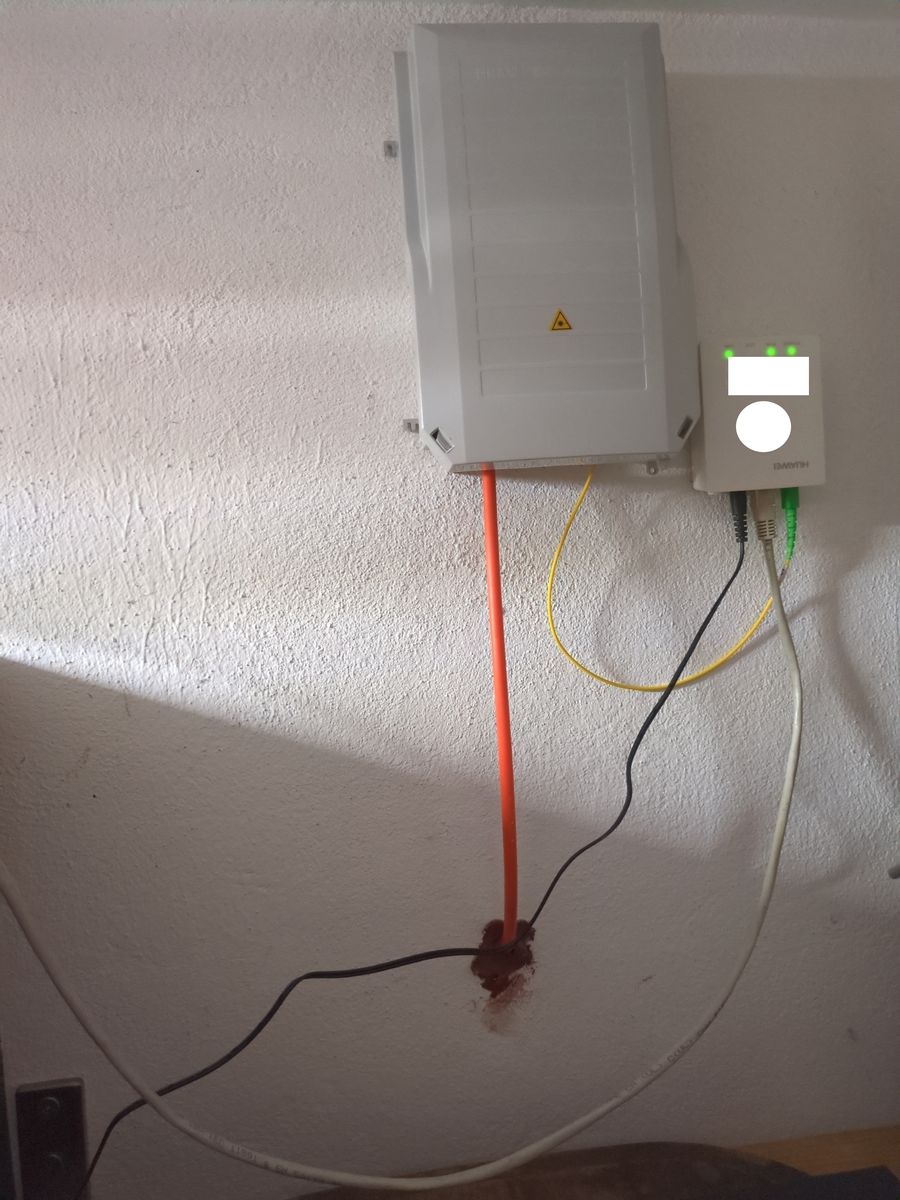

    Im Fall vom Nachbarn von jokergermany (oder von wem auch immer er das Foto bekommen hat :D) sehe ich hier keinen ernsten Eingriff in kritische Infrastruktur, wenn der das vorhandene Kabel gegen ein längeres Austauscht.

    An dem HÜP gibt es keinerlei Aufkleber, Siegel oder sonstiges, mal von dem "Vorsicht Laser" Aufkleber mal abgesehen...
