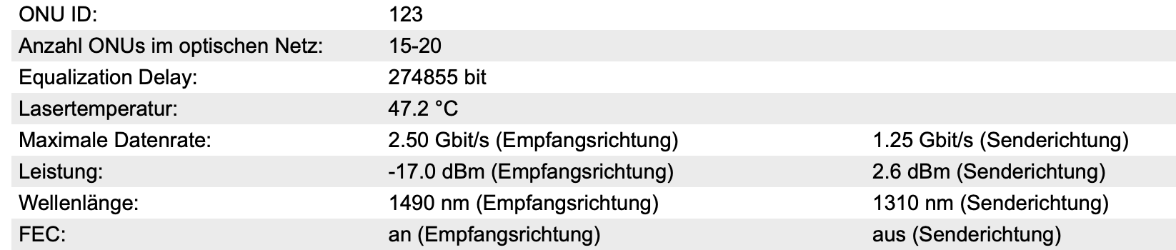

    Zitat von Photonic
    Cool!
    Weiß einer, wo diese „PON-ID“ her kommt?
    • 16. Dezember 2024 um 20:04
    • #102
    Habe gerade keinen Zugriff auf die ITU-T Materialien, die PON-ID wird aus meiner Erinnerung vom OLT vergeben. Da ich meine 5530 einmal in der Woche via Zeitschaltuhr für 5 Minuten offline nehme, habe ich bzw. die Box immer mal wieder eine andere PON-ID.

    • 17. Dezember 2024 um 01:53
    • #106
    Zitat von Gruni22
    Danke. Ich dachte das wäre die eindeutige Anschlusskennung des Providers.
    Ich habe die PON-ID mit der in der Fritze angezeigten ONU ID verwechselt. Die ONU ID wird dynamisch vergeben, d.h. bei jedem Reboot des Endgerätes/ONT/ONU kann sich diese ID ändern.
    Die PON-ID hingegen ist eine Portnummer des OLT. Insofern hast Du schon Recht, das es eine eindeutige Anschlusskennung ist.

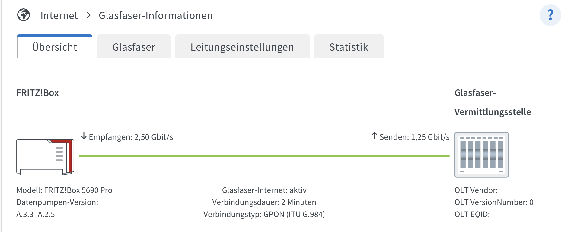

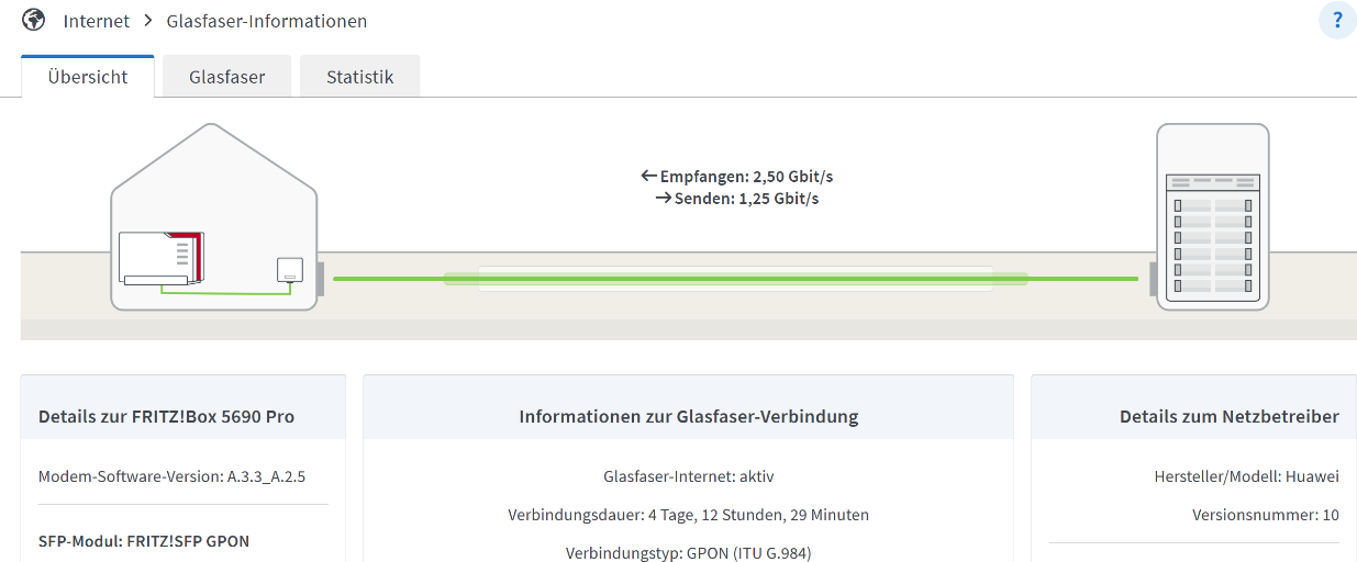

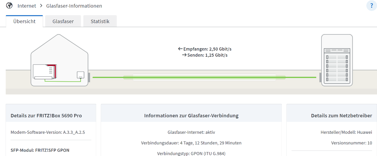

    • #108
    Zitat von Photonic
    Es funktioniert! Ich bin direkt am Glas mit der 5690 Pro und einem ADTRAN SDX 6330 OLT.
    Sehr schön freut mich für dich, ein kleines Weihnachtsgeschenk von AVM ;)
    "Details zum Netzbetreiber" scheint noch nicht wirklich zu funktionieren.
    Woher die Info "ADTRAN SDX 6330"?
    War da nicht mal eine Anzeige wie viele Nutzer im Segment sind?
    "PON-Anschluss mit weiteren Teilnehmern" klingt so als fehle da ein X wie in "mit X weiteren Teilnehmern"...
    Also weder meine 5590 noch die 5690 Pro hat hier jemals was angezeigt?
    Ich kann mich auch nicht erinnern, dass die 5590 unter früheren FritzOS-Versionen hier etwas angezeigt hat.
  • Photonic
    28
    45
    • 17. Dezember 2024 um 16:38
    • #109
    Dazu habe ich auch eine Antwort von AVM bekommen.
    “Daran können wir FRITZ!Box-seitig nichts ändern. Wir bekommen von ADTRAN keine entsprechende ID übermittelt und daher keine Anzeige. Das hat keine Auswirkung auf die Funktionalität!”
    Die Info das es ein ADTRAN SDX 6330 ist, habe ich von einem Techniker der Telekom per Telefon bekommen.
