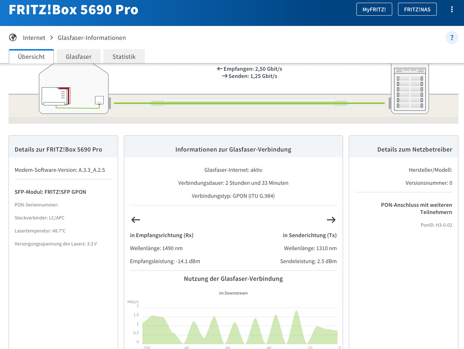

    "Details zum Netzbetreiber" scheint noch nicht wirklich zu funktionieren.
    Woher die Info "ADTRAN SDX 6330"?
    Dazu habe ich auch eine Antwort von AVM bekommen.
    “Daran können wir FRITZ!Box-seitig nichts ändern. Wir bekommen von ADTRAN keine entsprechende ID übermittelt und daher keine Anzeige. Das hat keine Auswirkung auf die Funktionalität!”
    Die Info das es ein ADTRAN SDX 6330 ist, habe ich von einem Techniker der Telekom per Telefon bekommen.

    Das scheint zu fehlen.

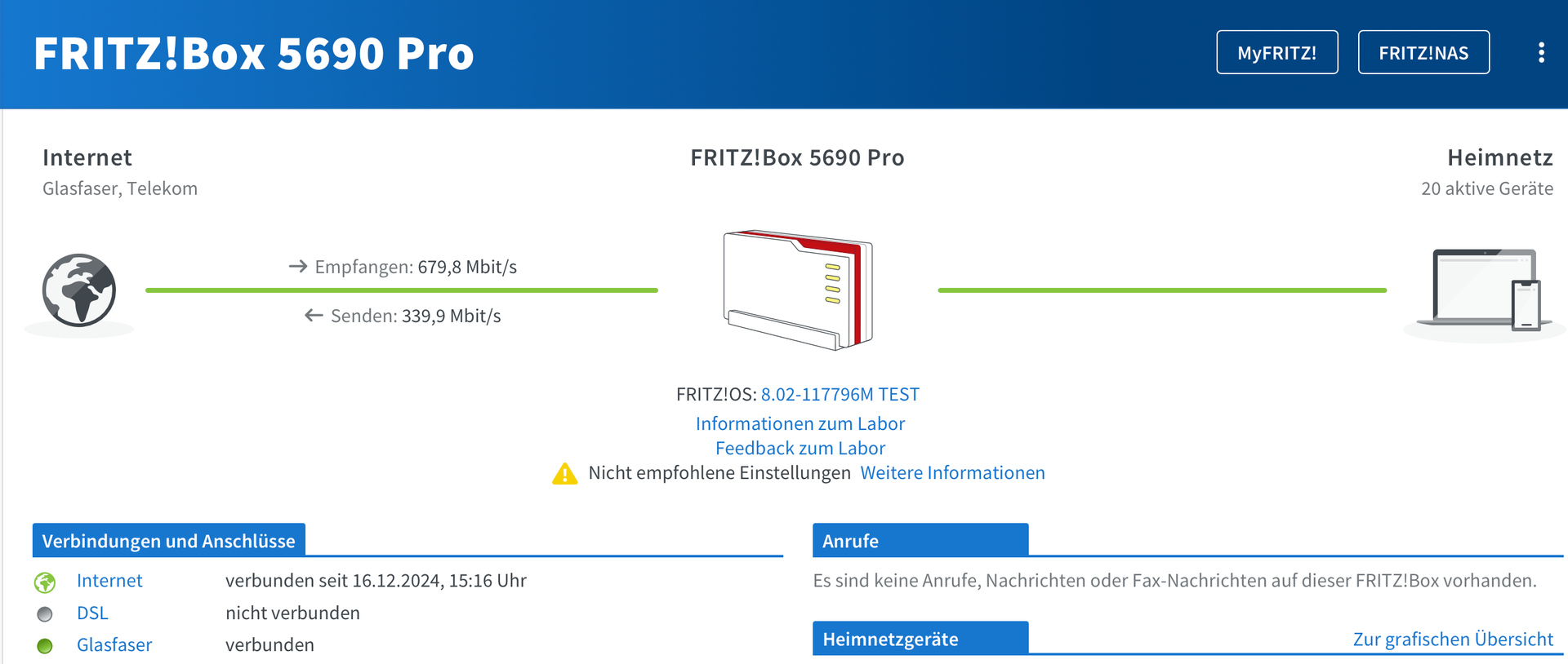

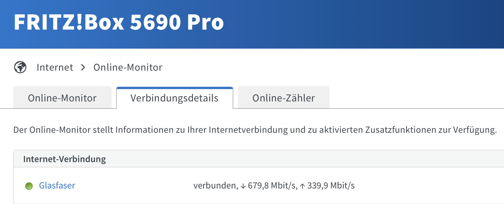

    Kurzes Update:
    Es funktioniert! Ich bin direkt am Glas mit der 5690 Pro und einem ADTRAN SDX 6330 OLT.
