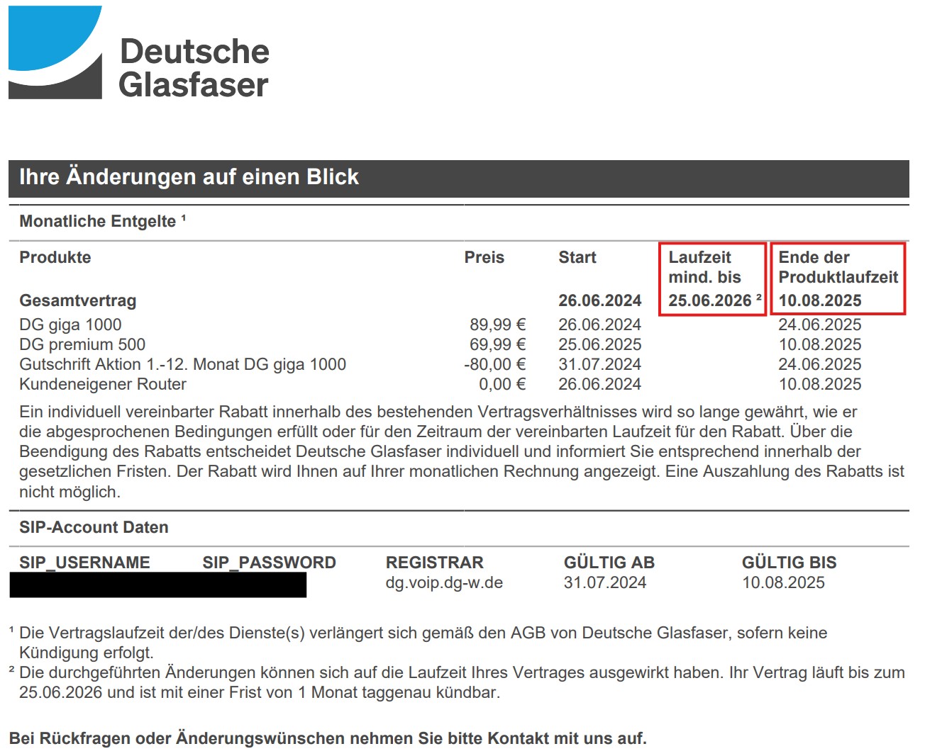

  • Abmahnung Endgerätefreiheit
    • Gruni22
    • 5. September 2025 um 19:28
    Ganz ohne ONT geht es nicht...
    ONT kann natürlich auch das Fritz GPON Modul sein.
