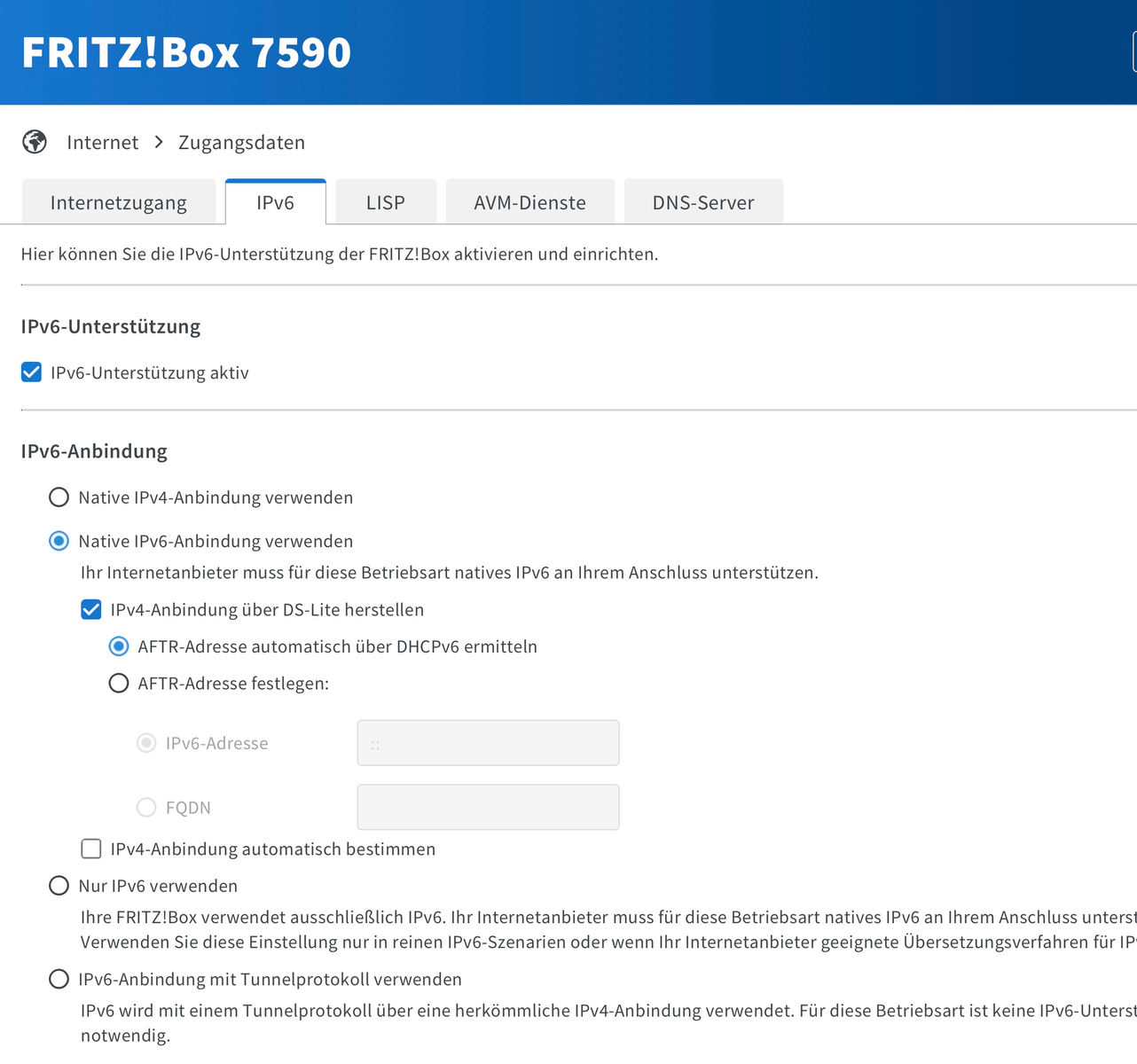

    Ich habe kein DS lite. die iPv6 Adresse wird auch angezigt, die WireGuard-Verbindung steht lt. Handy und Fritzbox, aber es geht kein Traffic durch.
    Aber CGNAT, also auf jeden Fall keine öffentliche IPv4 Adresse.

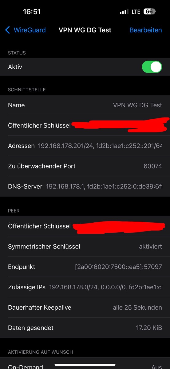

    Da muss man vorsichtig sein. Besonders der Windows Client behauptet immer direkt nach Klicken auf "Connect" verbunden zu sein - auch, wenn da überhaupt nichts dran ist.
    Also unter Linux und Android verhält es sich auch so. Aufschluss geben sollte der "received packets" Zähler, hier wären Werte größer 0 nicht schlecht.
    Also bei mir zeigt er am iPhone und in der Fritzbox an, dass er verbunden ist.

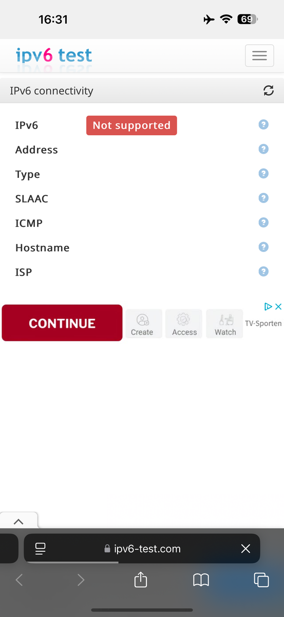

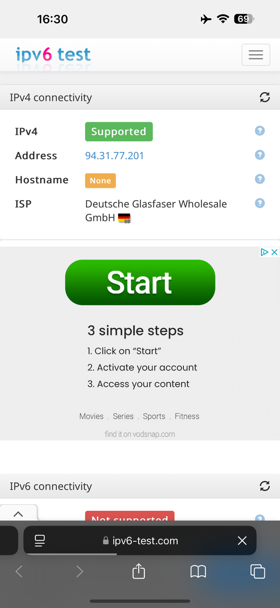

    Am iPhone saubere IPV6 Adresse (ipv6-test.com) Im Handynetz
    Zugriff Fritzbox über myfritz (XXXXX.myfritz.net) Verbindung steht.
    In der Fritzbox wird mir auch IPV 6 angezeigt, wenn ich aber hier teste (ipv6-test.com):
    DNS6 + IP4Reachable
    IPv6Not supported
    Also es ist doch eine Lüge, wie in div. Foren zu lesen funktioniert es eben nicht (gleich gar nicht einfach).
    Selbst AVM ist mit mir schon über 2 Monate an der Fehler Suche, auch für sie nicht nachvollziehbar. Fehler liegt wohl bei DG, da kommt aber kein Support.
    Das kann auch ein Problem im Heimnetz sein, denn von der Fritzbox kannst du die Seite ja nicht aufrufen.
