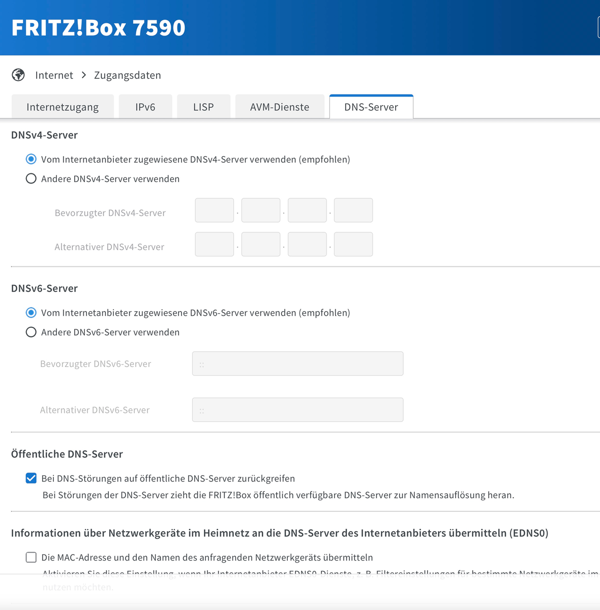

    DNS Einstellung Fritzbox:
    Sollte ich hier händisch die 192.168.178.1 eingeben?

    vielen Dank für Eure vielen Hinweise ich versuche mal ein nach dem anderen zu klären. Also die Vorschalt-Seite bekomme ich sowohl am Rechner, als auch am iPhone und iPad. (Kann leider heute keine Zitate einfügen, daher die @... Verwendung
    DrFroeschle ja die Einstellung habe ich genauso in der Fritzbox stehen. Ist also "Werkseinstellung"

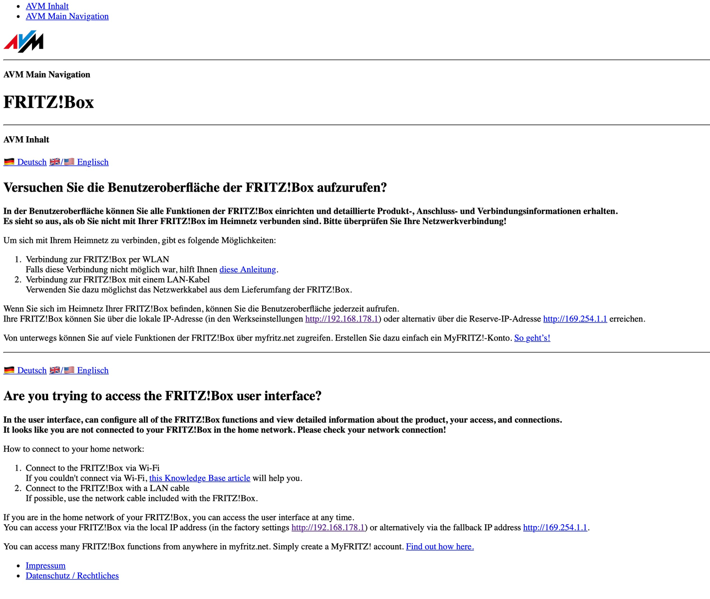

    Die Zeiten sind doch schon ewig vorbei. Wenn da eine merkwürdige Seite kommt, fragen deine Clients nicht mehr die Fritzbox nach DNS Auflösung.
    Also die Seite ist ja aktuell vom Screenshot. S.o. Das passiert, wenn man fritz.box eingibt im Browser.
    Es ging um die Meldung, warum ich "Warning: fritz.box has multiple addresses" erhalte beim Tracerouting.
    Weil es eben verschiedene Adressen gibt. Wie gesagt rufe ich sie direkt per ipv6 Adresse auf kein Problem.

    Die Domain Fritz.box hat AVM vergessen zu reservieren. 8|
    Daher hat sie ein findiger Nutzer registriert und AVM Versucht jetzt als Nothilfe einen Zwischenweg, daher jetzt immer diese Meldung:
    https://praxistipps.chip.de/fritz-box-this-site-is-suspended-alle-infos-zur-fehlermeldung_175746

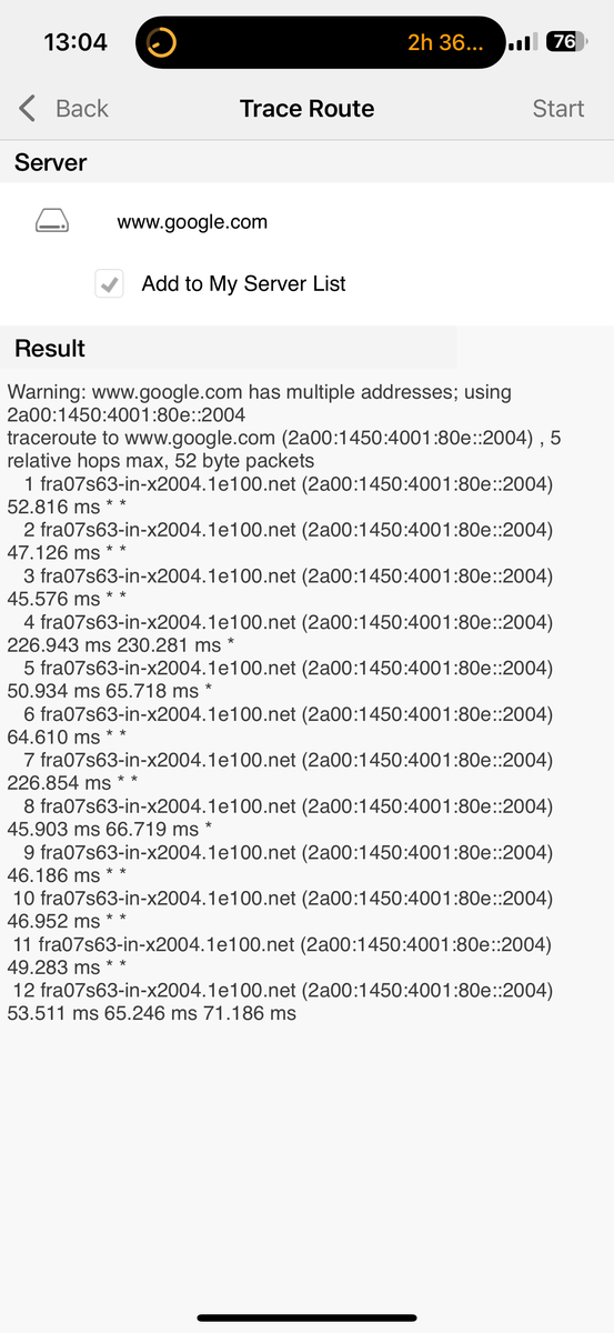

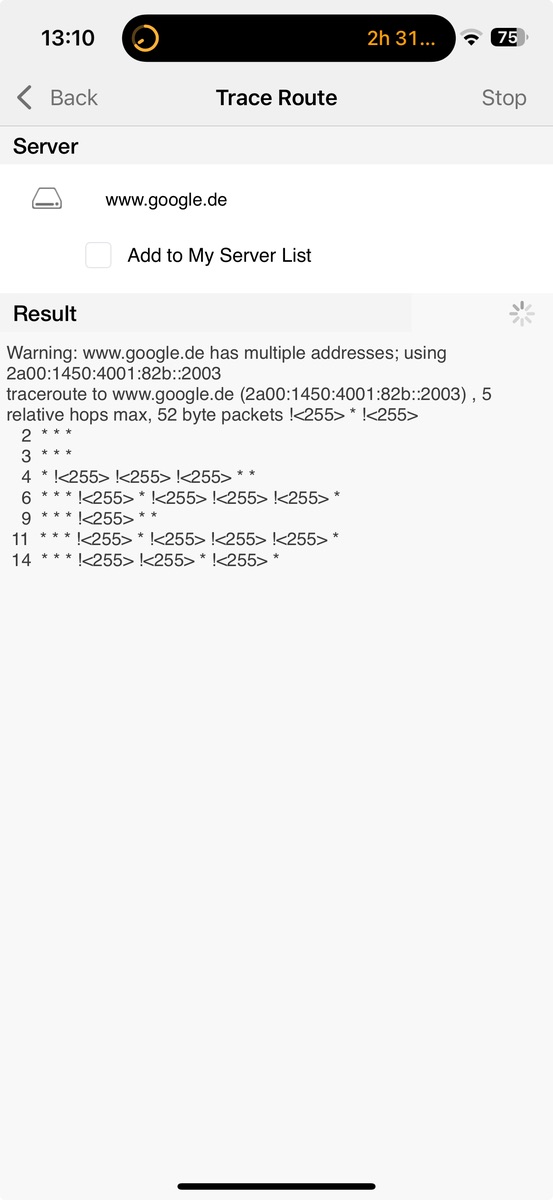

    Traceroute am Handy via O2:
    Traceroute am Handy via WLAN DG

    Natürlich im Mobilfunknetz. Es geht darum, wie weut der Trace kommt.
    Das Habe ich ja schon in allen Varianten gesendet.
    Also nur O2 und der Versuch mit VPN. Ist ja schon alles gesendet.

    Traces vom iPhone auf die IPv6 deiner Fritzbox
    Also im WLAN? Weil wie gesagt von außen komme ich nicht rein

    TraceRoute_Log_Dec FB 15, 2024 08:36 PM.txt 472 Byte – 721 Downloads

    Das ist eine Fehlermeldung auf Applikationsebene. Die hat nichts mit dem IP Setup zu tun, und vor allem nicht mit einem IPv6 Fehler.
    Das ist klar, dass sie mit meinem eigentlichen Problem gar nichts zu tun hat. Aber sie kommt halt immer wieder und das liegt am Forum. Wollte damit nur ausdrücken, dass es eben wieder zu der Meldung kam.
    Auch das ist denkbar. Wissen wir aber auch nicht, dafür müsstest du auch das zeigen.

    Klicken Sie in der Benutzeroberfläche der FRITZ!Box auf "Internet". Klicken Sie im Menü "Internet" auf "Zugangsdaten". Klicken Sie auf die Registerkarte "IPv6". Aktivieren Sie die Option "IPv6-Unterstützung aktiv".
    Dann habe ich hier geschaut:
    https://www.deutsche-glasfaser.de/fileadmin/cont…M-FRITZ-Box.pdf
    Absolut keine Hilfe.
    Weiter und weiter gesucht:
    Internet>Zugangsdaten
    IPv6 Unterstützung aktiv
    Native IPv4-Anbindung verwenden (habe es auch mit native v6 probiert)
    DHCPv6 Rapid verwenden
    Heimnetz>Netzwerk ipv6 Adressen _ Router Advertisement im LAN aktiv + Unique Local Addresses (ULAs) zuweisen
    Diese FRITZ!Box stellt den Standard-Internetzugang zur Verfügung Mittel
    DNSv6-Server auch über Router Advertisement bekanntgeben (RFC 5006)
    DHCPv6-Server in der FRITZ!Box für das Heimnetz aktivieren: alles ausprobiert, da in jedem Forum was anderes stand
