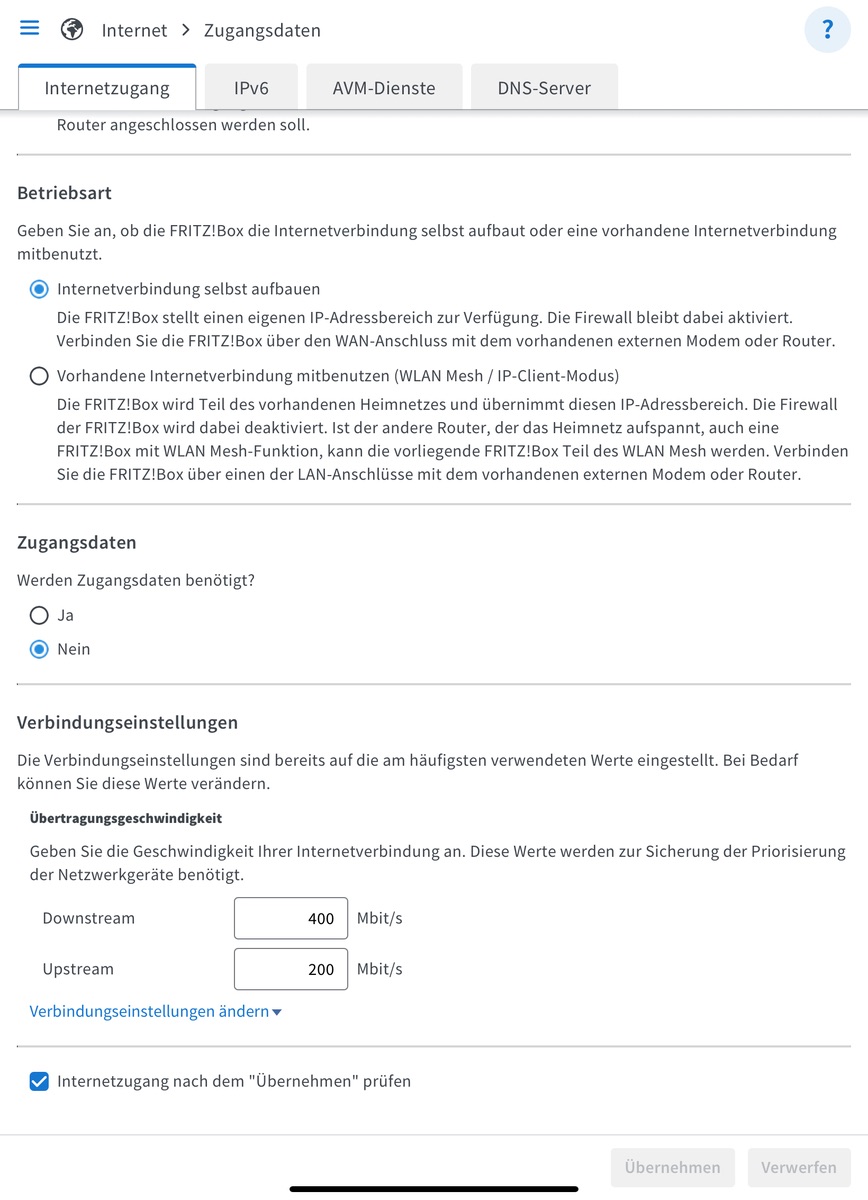

    So sieht es aktuell aus, also brauche ich nichts ändern?

    Frage: Was passiert wenn Du da 200 und 100 eintraegst, also jeweils die Haelfte der vertraglichen Raten wie sieht dann ein Speedtest aus im Vergleich zu 400/200?
    Wuerdest vielleicht den folgenden Speedtest (eigentlich besser Kapazitaetstest) einmal mit 400/200 und einmal mit 200/100 in der Fritzbox machen und Screenshots posten?
    Und dann den gleichen Test, während du ein Telefonat führst. ;) Spoiler: Der Unterschied ist signifikant.
