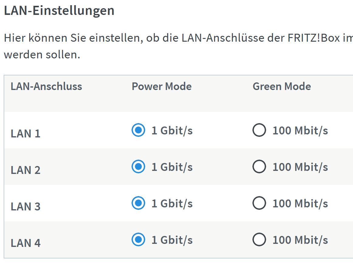

    Das sind nur die Einstellungen. Man kann auch den Status sehen, ich hab schon diverse Screenshots davon gesehen.

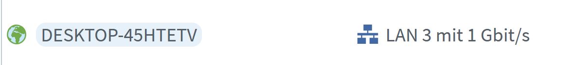

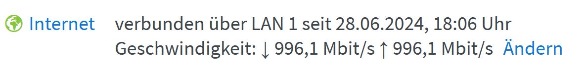

    Ich sehe nirgends, wo die Verbindung WAN-ONT ausgewiesen wird. Außer die Geschwindigkeit di er als vefügbare Datenrate ausweist. Aber das ist ja die von mir eingestellte.
    Der Gbit-Verbindung zwischen FB und PC wird korrekt angezeigt.

    Ich habe jetzt auch den Fehler gefunden:
    Es ist tatsächlich der LAN-Port am ONT. Egal mit was er verbunden wird, er bleibt bei 100Mbit.

    Für alle mit ähnlichen Problemen:
    Ihr könnt die ausgehandelte Geschwindigkeit zum ONT herausfinden, indem ihr das Netzwerkkabel statt an den WAN-Port an einen LAN-Port hängt.

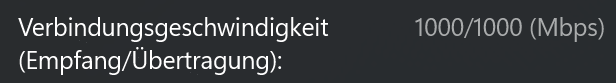

    Jetzt verwirrst du mich: Hat der Link am PC nun 1 Gbps angezeigt oder war der dort auch nur 100 Mbps?

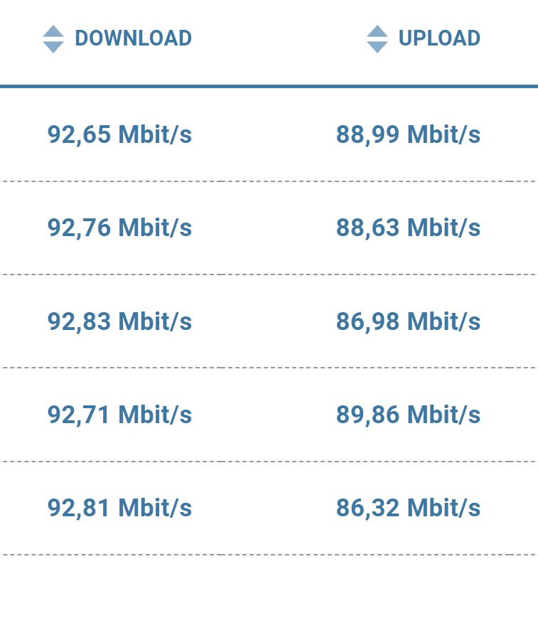

    • 30. Juni 2024 um 15:35
    Könnte bei AON nicht theoretisch auch der Glasfaser-Link auf Fast Ethernet gerutscht sein? Die 94 Mbit/s netto sind ja sehr eindeutig.

    Ja, deswegen war ich Anfangs sehr verwirrt.
    Am PC, als ich die Direktverbindung ausprobiert habe, hat sich nichts geändert und es wurde mir als Gbit-Verbindung angezeigt.

    • 30. Juni 2024 um 15:39
    Also wenn der PC auf dem Port einen Gbit-Link aushandelt, ist der Port am ONT in Ordnung.
    Aber wenn du den ONT an der Fritzbox auf einen der drei anderen LAN-Ports steckst, dann zeigt diese nur 100 Mbps an? Und diese Ports sind alle auf 1 Gbit/s in der Fritzbox konfiguriert?
