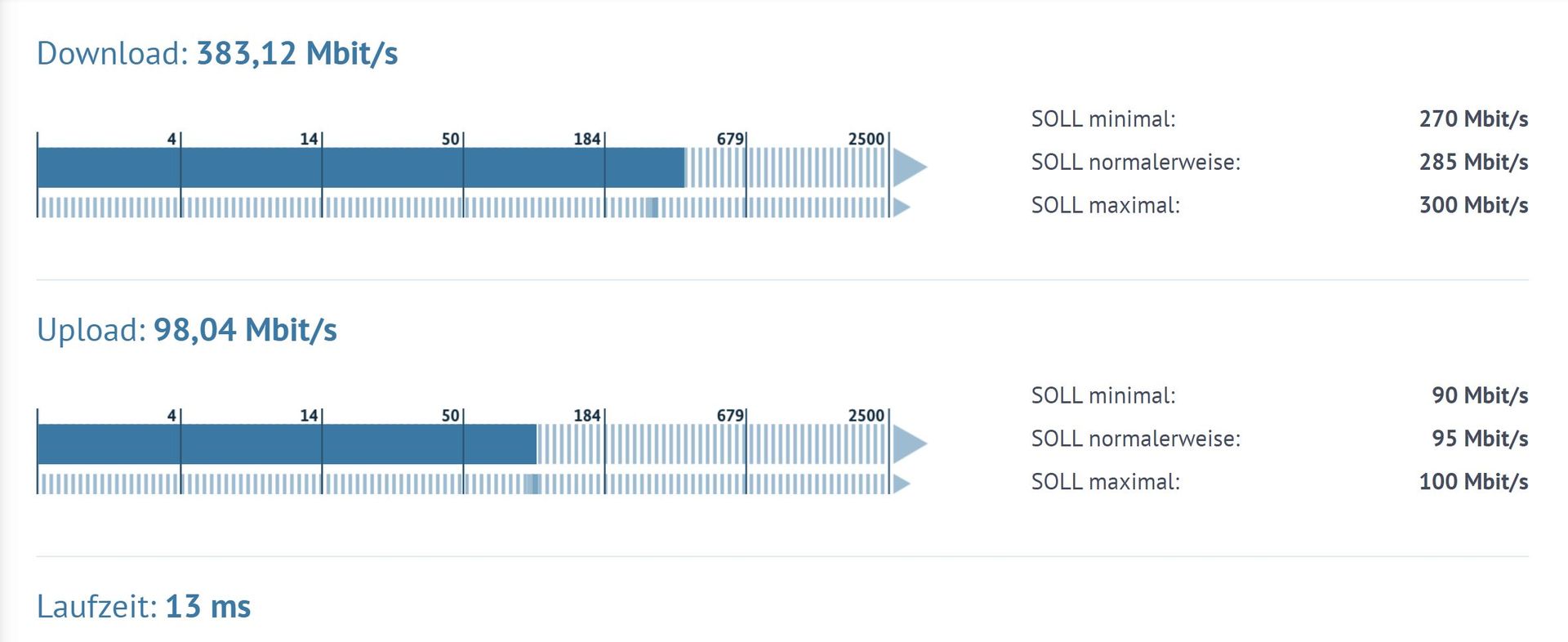

    Nach langer Wartezeit wurde nun auch bei mir der GF-Anschluss fertiggestellt und läuft. Aber leider, nach nur 2 Wochen störungsfreiem Betrieb, habe ich jetzt schon die erste Beeinträchtigung.
    Aktuell habe ich 300/100 gebucht, was auch bis gestern sogar übererfüllt wurde mit 380/100.
    Aber seit gestern, direkt nach einem Gewitter, läuft der Anschluss nur noch mit 100/100.
    Ich habe alle mehrfach getestet. Alle Kabel getauscht, 3 verschiedene Router angeschlossen. Alle LAN-Verbindungen sind Gbit-Verbindungen. Und auch bei einem Test per WLan direkt am Router (7490 oder 7530) bekomme ich nur 90-94MBit)
