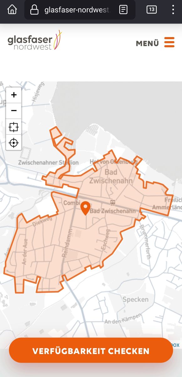

    Zitat von west
    Nachtrag:
    Sehe grade das Glasfaser Nordwest Bad Zwischenahn West ausbauen will.
    Das war das Ausbaugebiet von 2021. Aktuell (= von 2023) ist wohl das Ausbaugebiet in Petersfehn.

  • west
    211
    • 11. Juni 2024 um 23:36
    Zitat von Faserknecht
    Hallo €west,
    Telekom und EWE haben wohl eine neue Tochter für Glasfaser gebildet. Heißt "Glasfaser Nordwest",
    Weder von Glasfaser Nordwest noch von der EWE habe ich hier in Bad Zwischenahn etwas gehört. Also keine Werbe-Angebote und keine Drückerkolonne an der Haustür.;)
    Ich weiß aber, dass EWE für ihre Outdoor DSLAM Glasfaser ausgebaut hat und weiterhin ausbaut. Aber von denen wird nur Kupfer angeboten. Hier z.B. max. 50/10MBit/s. Vermutlich mieten sie aber auch noch die maroden Leitungen der Telekom. Vielleicht machen sie es so wie 1&1 und bieten Tarife wie "1&1 Glasfaser-DSL-Anschluss" an, was natürlich schon irreführend ist, denn es sind Anschlüsse auf Kupferbasis...
    Die Glasfaser Nordwest gibt es schon seit 2020.
    Aber es kann sein das die Glasfaser Nordwest sich dann zurück zieht.
    Im Landkreis Diepholz haben sie auch mal gebullt gegen Nordisch Net (GVG Glasfaser GmbH) und haben sich dann entschlossen sich wieder zurückzuziehen.
