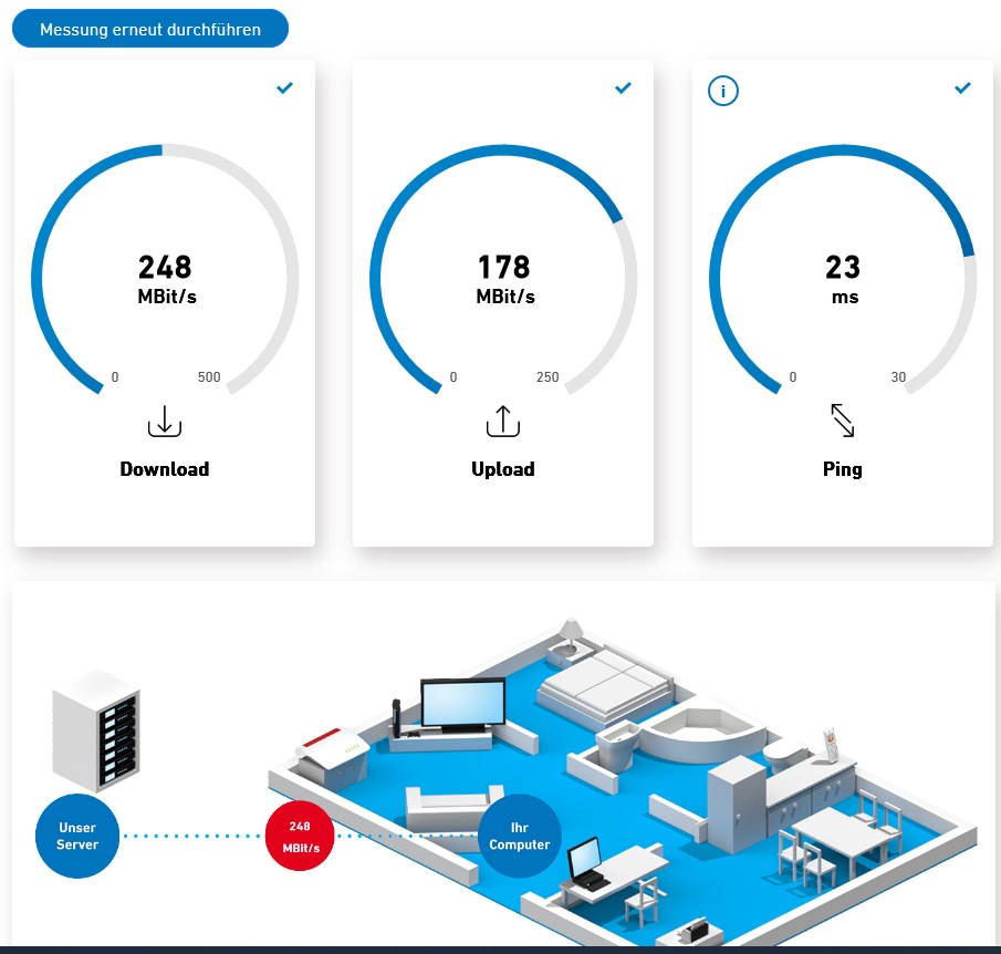

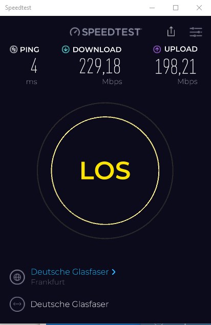

    Erst mal Danke für die Antworten, habe Montag morgen noch ein paar Speedtests gemacht, Wlan und Dect waren aus; alle Lan Verbindungen ausgesteckt (ausser dem PC)
    Speedtest 1 über Ookla Verbindung mit einem Server in Frankfurt (ca 300km entfernt)
    Speedtest 2 mit dem AVN eigenem Tool mit Server in Nürnberg (ca 40km entfernt)
    Test 3 mit der App der Breitbandmessung Deutschland mit Server wieder in Frankfurt
    jetzt bin ich endgültig raus, den Test hab ich mehrmals gemacht, ich bekomm im Download nicht mehr als zwischen 3 und 11 Mbit. Der Upload ist perfekt...

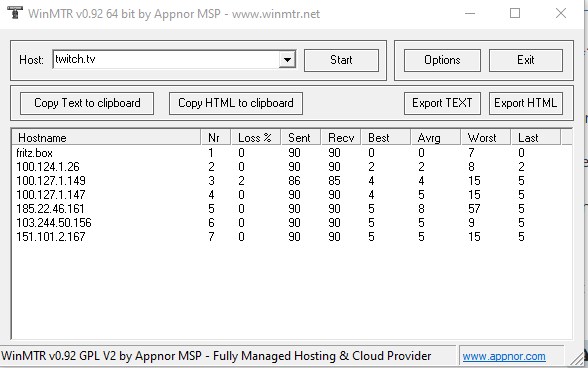

    Hallo, ich wieder

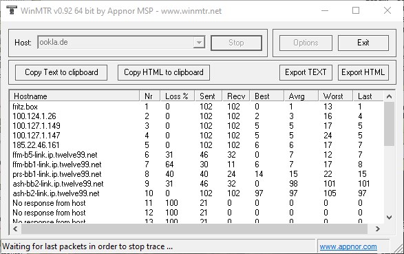

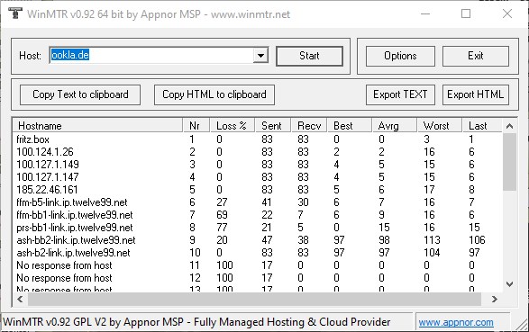

    Hab mit WinMTR Messungen gemacht
    Bild 1 ohne Speedtest
    Bild 2 mit 2x Speedtest über ookla
    nur was das bedeutet???

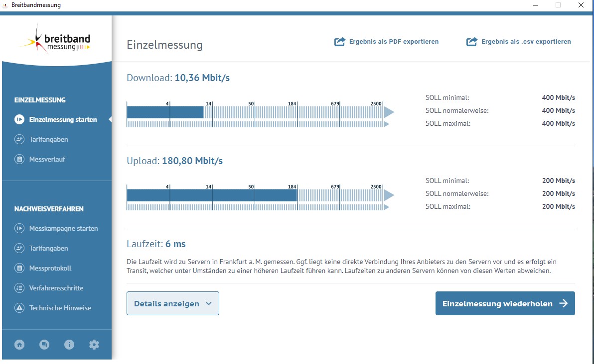

    Meine Messkampagne ist fertig, 30 Messungen zwischen 3 und 25 Mbit/s.
    Up and Download zu Google Drive witerhin 200/400 volle Bandbreite. Screenshots gemacht.
    im Nachbarort sind wohl auch schon die ersten Probleme aufgetreten.
    Datei-Downloads liegen mittlerweile im Durchschnitt bei 1,1 Mbit/s ;(
    Morgen gibts ein Ticket an die DG mit meinen Daten...
    • 12. Mai 2024 um 13:36
    Du musst dafür sorgen, dass MTR und Speedtest das gleiche Ziel haben. Es nützt überhaupt nichts, MTR zu Twitch zu machen und den Speedtest zu irgendeinem Ookla Server. So hast du in einer Richtung die Leitung ausgelastet und in einer anderen Richtung geguckt, ob es Engpässe gibt.
    Deshalb ist die Messung perfekt. Der eindeutige Beweis, dass deine Leitung hervorragend funktioniert. Keinerlei Paketverluste und Pings absolut im grünen Bereich. Auf der Verbindung gibt es keine Engpässe, vor allem nicht im Einflussbereich der DG.

  • S_te_fan_68
    • 12. Mai 2024 um 15:24
    ok, mal wieder falsch verstanden.
    jetzt winmtr test mit der adresse ookla.de und mit speedtest bei ookla
    kann da jemand was auslesen??? ich verzweifle
    • 12. Mai 2024 um 15:33
    Dazu muss man wissen, dass ookla die Speedtests nur vermittelt. Zwar startet man die über Ookla, aber der Server steht dann bei myloc oder der Deutschen Glasfaser oder Wilhelm.tel. Entsprechend musst du dann auch dafür sorgen, dass das Ziel für mtr zum Speedtest-Server passt, den du dir ausgesucht hast.
    Leider sieht man nur den ersten Teil des Traces. Da sind zwar Paketverluste, aber je nach dem Ende des Traces können die unkritisch sein. Mach am besten keine Screenshots, sondern kopiere das Ergebnis als Text und füge es in CODE Tags hier ein.

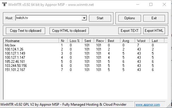

    • 12. Mai 2024 um 18:01
    Es bleibt auch mit diesen Daten schwer, da man nicht in die Auslastung der einzelnen Knoten in der Verbindung schauen kann.
    Solange zum Ziel (z.B. twitch.tv) keine Pakete verloren gehen, sind hier kaum Anhaltspunkte zu erkennen.
    Ich würde mich weiterhin stärker an realen Zielen orientieren. Google scheint kein Problem zu haben, deinen Anschluss zu erreichen. Streaming-Dienste verursachen Probleme?
    Hier ist zum Beispiel mal eine andere Seite: https://www.thinkbroadband.com/download
    Am Telekom-Anschluss (DSL) erhalte ich da vollen Speed. Ebenso bei einem GPON-Anschluss von BiTel. Die Seite wird augenscheinlich in UK gehostet, sollte also keine optimalen Voraussetzungen haben. Wie kommt dein Anschluss damit zurecht?
