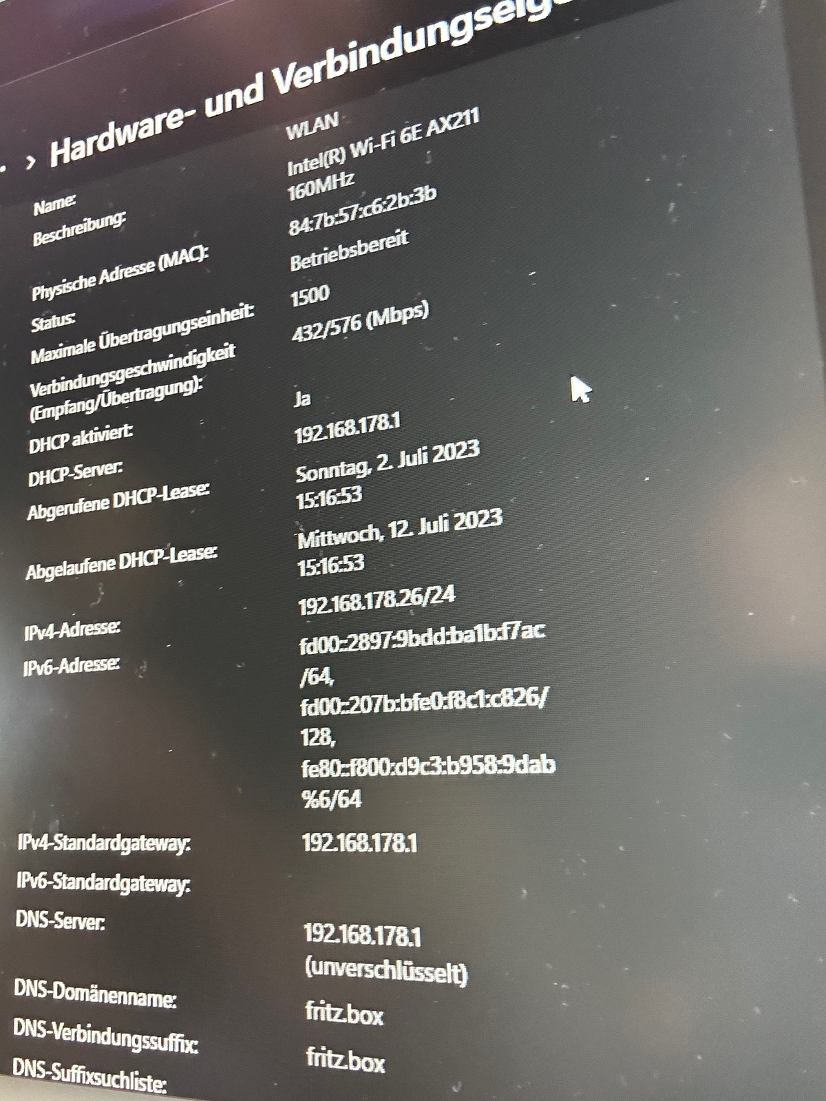

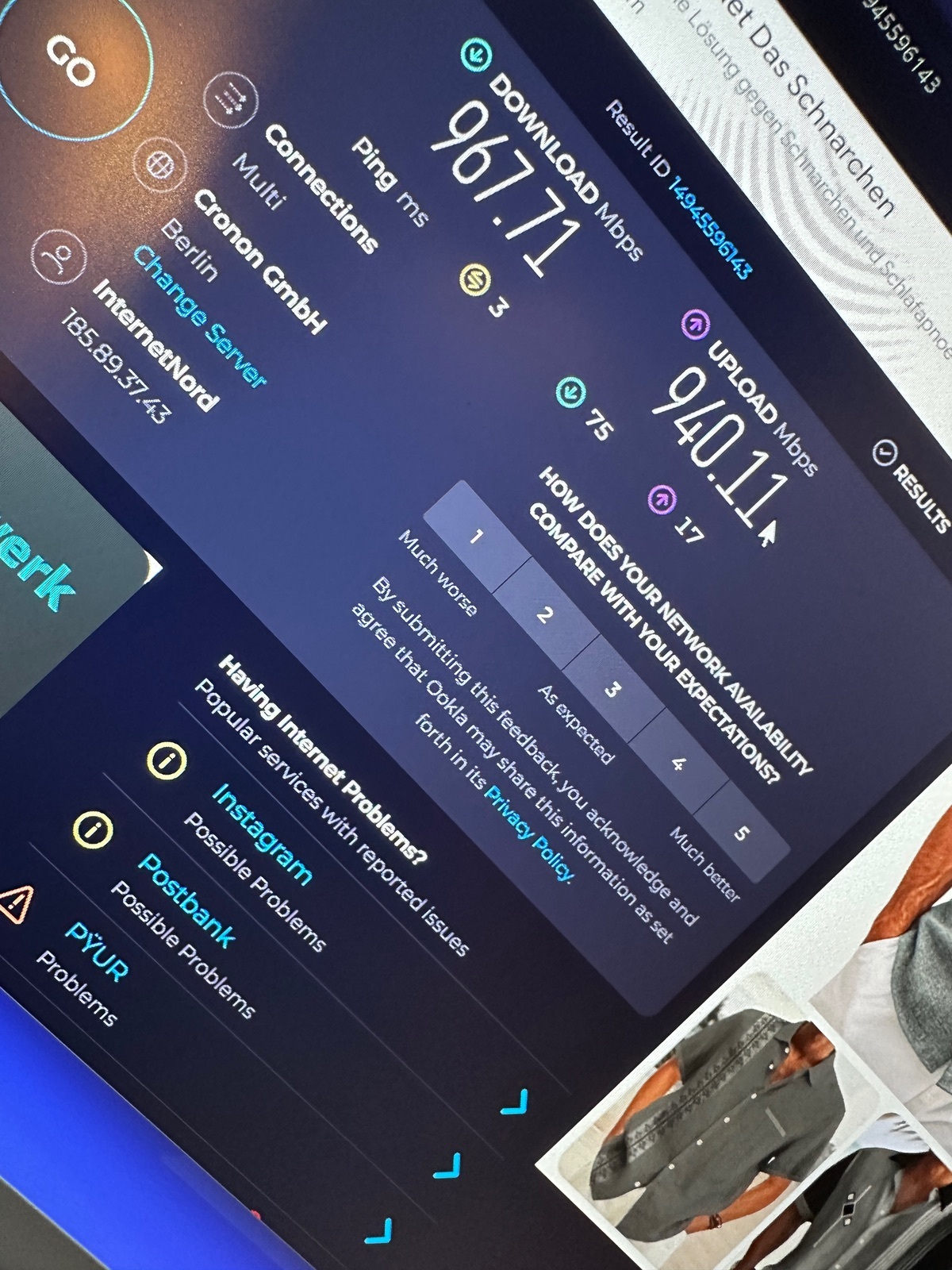

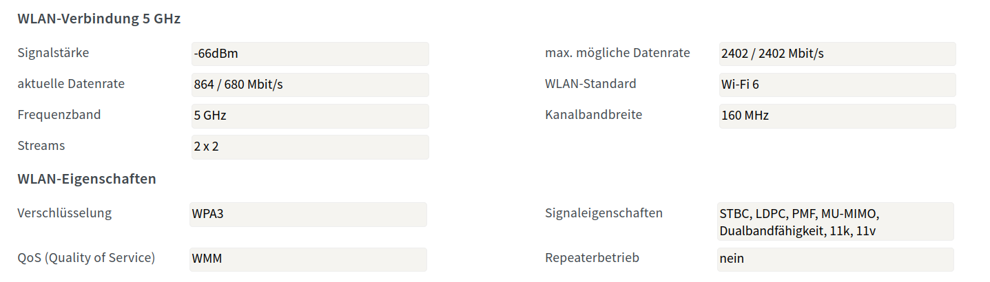

  • -104-
    23
    • 2. Juli 2023 um 15:29
    Habe Dir hier mal meine Netwerkeigenschaften abfotografiert.
    Musste die Kamera umdrehen, da die Bilder sonst zu groß werden.
    Auch mit dem Lan sind es keine 1000mbit.
    Vielleicht hat InternetNord es gar nicht umgestellt?
    Beim Speedtest sind es immer kurzzeitig 800 rum, und dann geht er schlagartig runter.
    Laut Email und Vertrag ist umgestellt.
    Ich hatte vor kurzem hier gelesen, dass auch jemand Geschwindigkeitsprobleme hatte und irgendwas umgestellt hat, dann ging es.
    Ich finde leider den Beitrag nicht mehr
    Bei Verbindungseinstellung habe ich es umgestellt und er trägt selbstständig immer 996mbit ein.
    Ich denke die Leitung liegt auch an.

    • 2. Juli 2023 um 16:07
    Finde das immer interessant, diese fragen ich bin 5 Meter von meinem Router entfernt und ich bekomme nicht mehr die volle Geschwindigkeit. Es gibt so viele Sachen, die das WLAN einschränken können. Da kann und wird es nie eine Lösung geben, die bei allen greift. Und warum nutzt man nicht einfach LAN.
    Es hat schon sein Grund warum die meisten lieber LAN benutzen

    • 2. Juli 2023 um 16:26
    Die Anzeige "Geschwindigkeit" zeigt nur das an, was im Traffic Shaper eingestellt ist. Das heißt noch nicht, dass es zum Tarif des Anbieters passt.
    Ein typisches Zeichen für eine Drosselung durch den Anbieter. Das hört nach nach 500 MBit/s Tarif an.

    • 2. Juli 2023 um 16:35
    Bei 15 Meter Entfernung kann ich damit bei WLAN zufrieden sein. Getestet mit Ubtuntu
