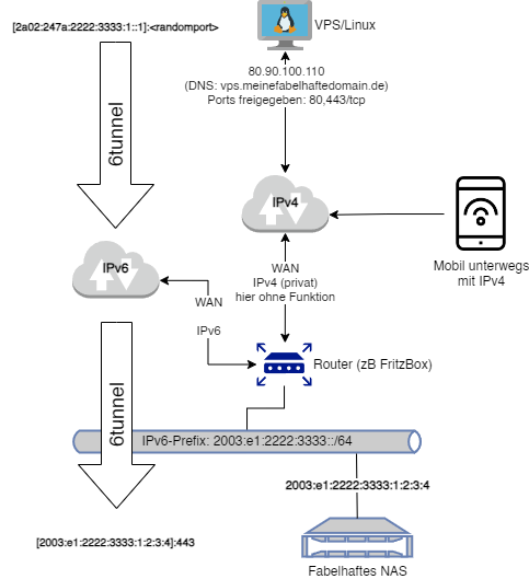

    Vielleicht kannst du dir hier ein paar Infos ziehen.
    RE: IPv4-Erreichbarkeit via Portfreigabe auf einem VPS
    Variation ohne WireGuard und 6tunnel
    Im letzten Beispiel zeige ich eine Möglichkeit auf, wie man Freigaben im Heimnetz via IPv4 erreichbar machen kann, wenn die Ziele bereits via IPv6 erreichbar sind.
    Dazu ist dann keine WireGuard-Konfiguration mehr notwendig.
    Ich habe versucht, im bekannten Diagramm die Änderungen so übersichtlich wie möglich einzubauen - gar nicht so trivial.
    IPv6-Konfiguration
    Wesentlich für die Lösung ist, dass unser fabelhaftes NAS über eine öffentliche IPv6-Adresse…
    31. Oktober 2023 um 08:48
    Wichtig zu verstehen ist, dass jedes Ziel eine eigene Registrierung braucht und nur Firewall-Regeln zu bearbeiten sind.
