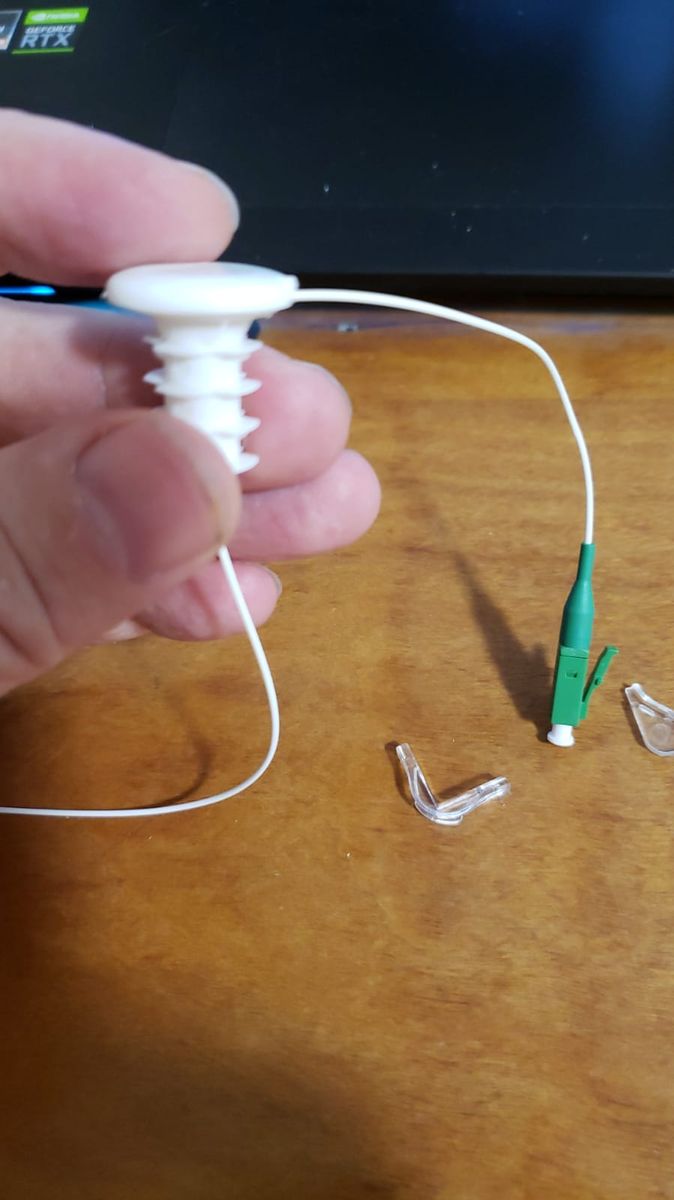

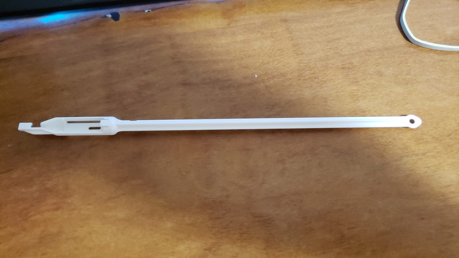

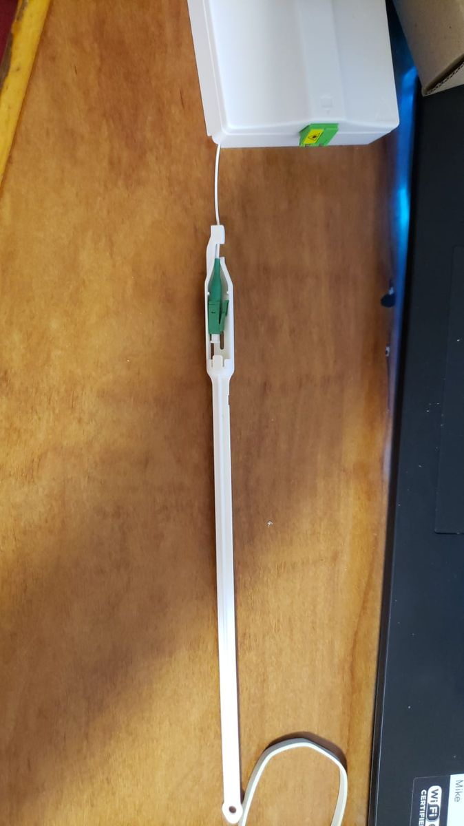

Yep, der LC Stecker passt nur dann durch eine 10 mm Bohrung, wenn der Einrastclip nach unten gedrückt wird. Gibt es das Verlegewerkzeug auch auf dem freien Markt?

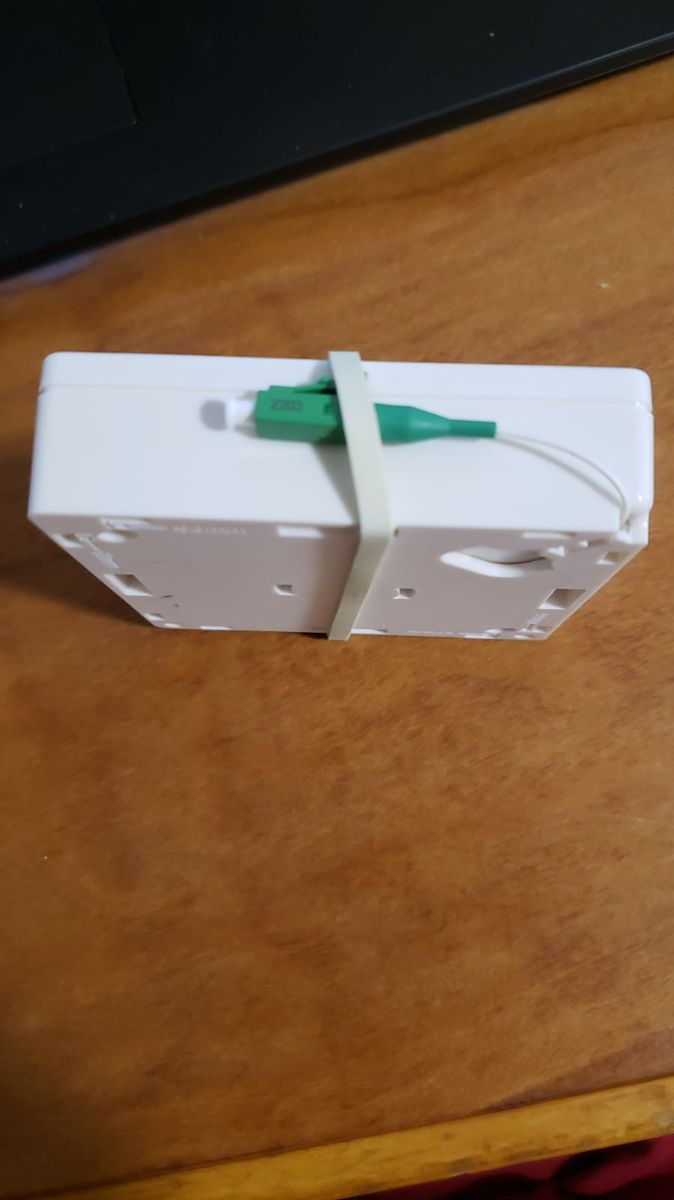

Es gibt die komplette Verlängerungsbox im Telekom-Shop. Laut Lieferumfang ist da auch das "Tool zur Führung der Steckverbindung" dabei.

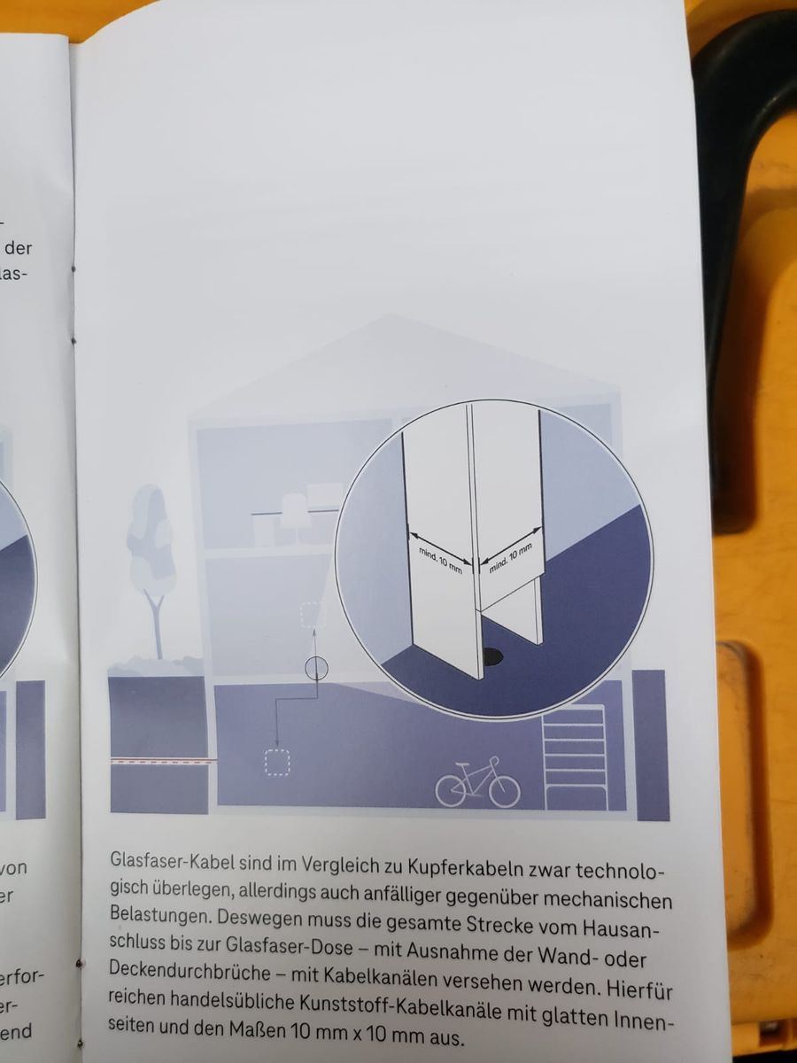

In der Telekom-Hilft-Community gibt es auch noch ein zusätzliches Bild und die Montageanleitung dazu.

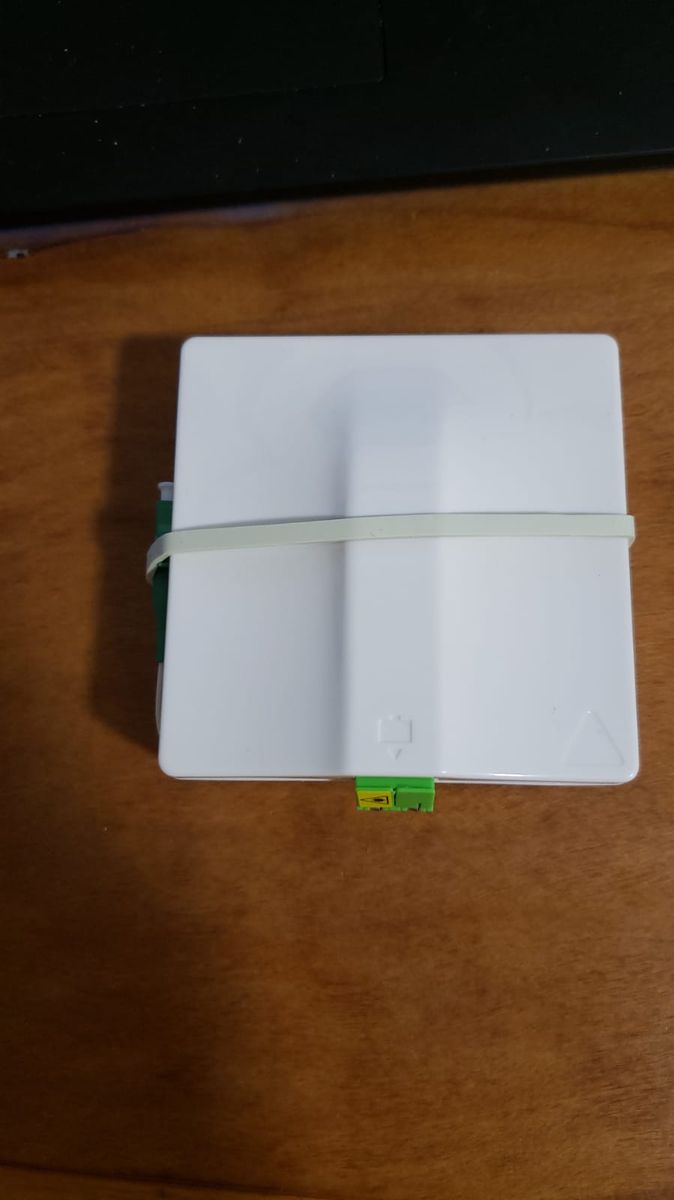

Interessant, dass das Kabel nur aufgeklebt wird. Sieht man nicht viel von, aber beim Renovieren muss man da schon ein bisschen drauf aufpassen.

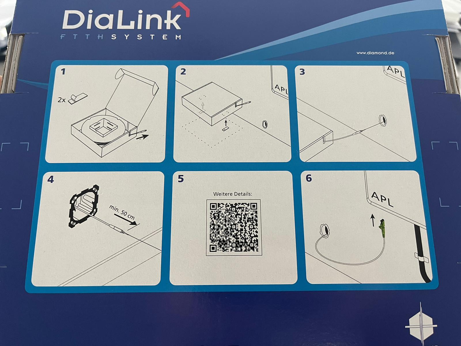

Wir haben kürzlich Glasfaser bis in unseren Keller verlegt bekommen, was jedoch zu einer gewissen Herausforderung wurde. Die Omelcom Glasfaser-Verlängerungsbox der Deutschen Telekom erwies sich für uns als weniger benutzerfreundlich.

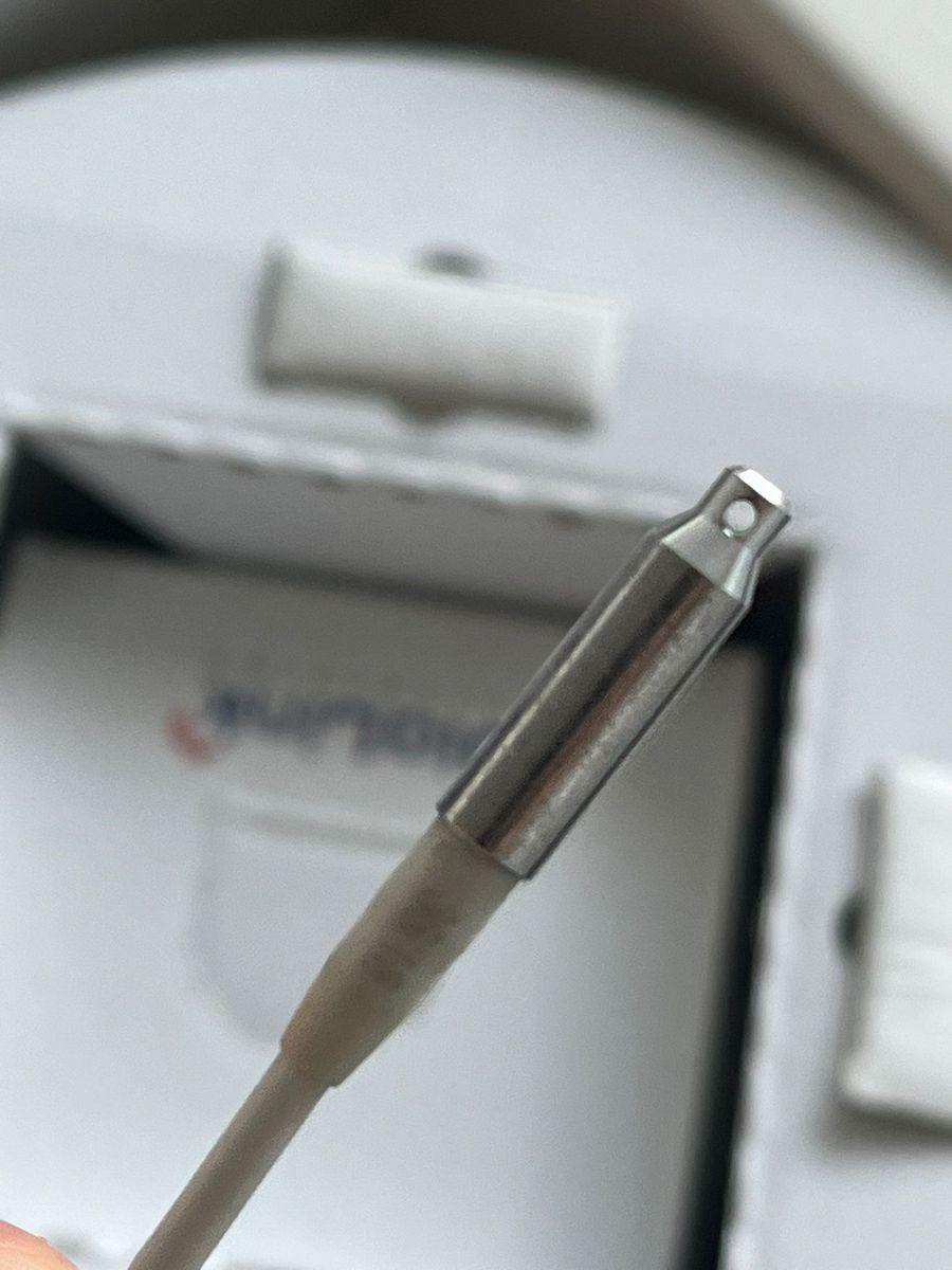

Unser Ansprechpartner bei den Stadtwerken, sowie eine Mitarbeiterin von PŸUR, empfahlen uns das DiaLink FTTH System, obwohl es preislich höher angesiedelt ist als die Omelcom Box. Die Handhabung erwies sich jedoch als äußerst effizient. Mit einem Querschnitt von 5,8 mm konnten wir das System sogar problemlos in einem Altbau verlegen.
Ich habe zudem festgestellt, dass der Hersteller anscheinend verschiedene Versionen des Einzugssystems anbietet, wie auf deren Homepage zu sehen ist.
Falls jemand hier weitere Erfahrungen mit diesem Einzugssystem hat, würde ich gerne mehr darüber erfahren. -

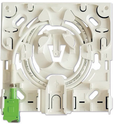

Es geht jedoch im vorliegenden Falle und das Gesamtpaket: Glasfaserdose mit fusionsgespleißtem Verlängerungskabel und der Einzugshilfe für LC-Stecker in Durchführungen mit lediglich 10 mm Bohrung. Da sind die knapp 50€ aus dem Telekomshop akzeptabel, das dies nicht unbedingt ein Schnäppchenpreis ist, sollte klar sein.
Müsste ich das aus Eigenmitteln bauen, käme ich deutlich teurer. Der Spleiß mit Messprotokoll käme für sich schon auf ca. 20€... Auch mit AP-Dose, Keystone-Modulen und Adaptern plus konfektioniertem Kabel liegt man nicht weit von den 49,99€ entfernt, vor allem bei anfallenden Versandkosten.

Das DiaLink-System ist zweifellos eine kostenintensivere Option, um Glasfaser bis in die Wohnung zu verlegen. Dennoch muss ich betonen, dass der Preis sich definitiv in Form von Qualität und Leistung widerspiegelt.
Natürlich besteht auch die Möglichkeit, ein Kabel direkt vom Keller zum ONT oder Router zu verlegen. Es ist jedoch wichtig anzumerken, dass die Steckerstirnfläche äußerst empfindlich gegenüber Kratzern, Beschädigungen und Schmutz sind.
--> Höhere Dämpfungen / Leistungsabfall / schlechte Verbindung
Wie man ja weiß, verfügt der LC-Stecker im Gegensatz zum E-2000 nicht über eine Staubschutzkappe bzw. Laserschutzkappe. Ein Schutz beim einziehen eines fertigkonfektionierten Kabels ist somit nicht vorhanden.
Im DiaLink System ist die Stirnfläche fest mit einer Schutzkappe verschraubt.
In der Wohnung angekommen wird dieser dann in ein hybrides Mittelstück eingesteckt.

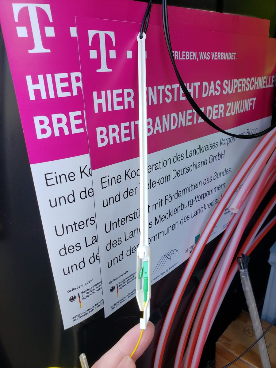

Bei der Telekom Lösung ist ja auch ein "Tool zur Führung der Steckverbindung" dabei welches den Stecker schützt, und auch bei den LC APC Patchkabeln sind Abdeckungen für die Faser selbst dabei (ok nicht für den ganzen Stecker wenn man das bemängeln möchte, aber das umgeht man ja mit dem Werkzeug was beim Omelcon Set auch dabei ist).

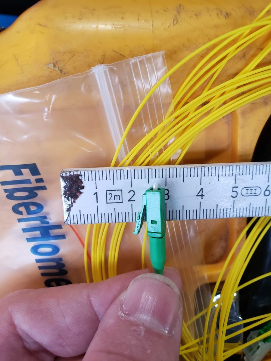

Merlin_GF Den Omelcom Boxen liegt vermutlich kein Messprotokoll bei, richtig? Gibt es Datenblattmäßig eine Angabe zur Dämpfung/zum Grade?
Frage einfach aus Interesse. Bei den Kaiser Boxen verbaut man Grade B und somit typisch 0.25dB real gemäß Protokollen mehrerer Boxen aber eher 0.15-0.2dB durch die gesamte Strecke -
Tipp: Jetzt kostenlos registrieren, mitmachen und das Forum ohne Werbebanner nutzen.
Frage einfach aus Interesse. Bei den Kaiser Boxen verbaut man Grade B und somit typisch 0.25dB real gemäß Protokollen mehrerer Boxen aber eher 0.15-0.2dB durch die gesamte StreckeIn der Regel ist da ein Messprotokoll dabei,
Wenn Ich nachher am Auto bin nehme ich mal eins mit.
So, wieder zu Hause...
