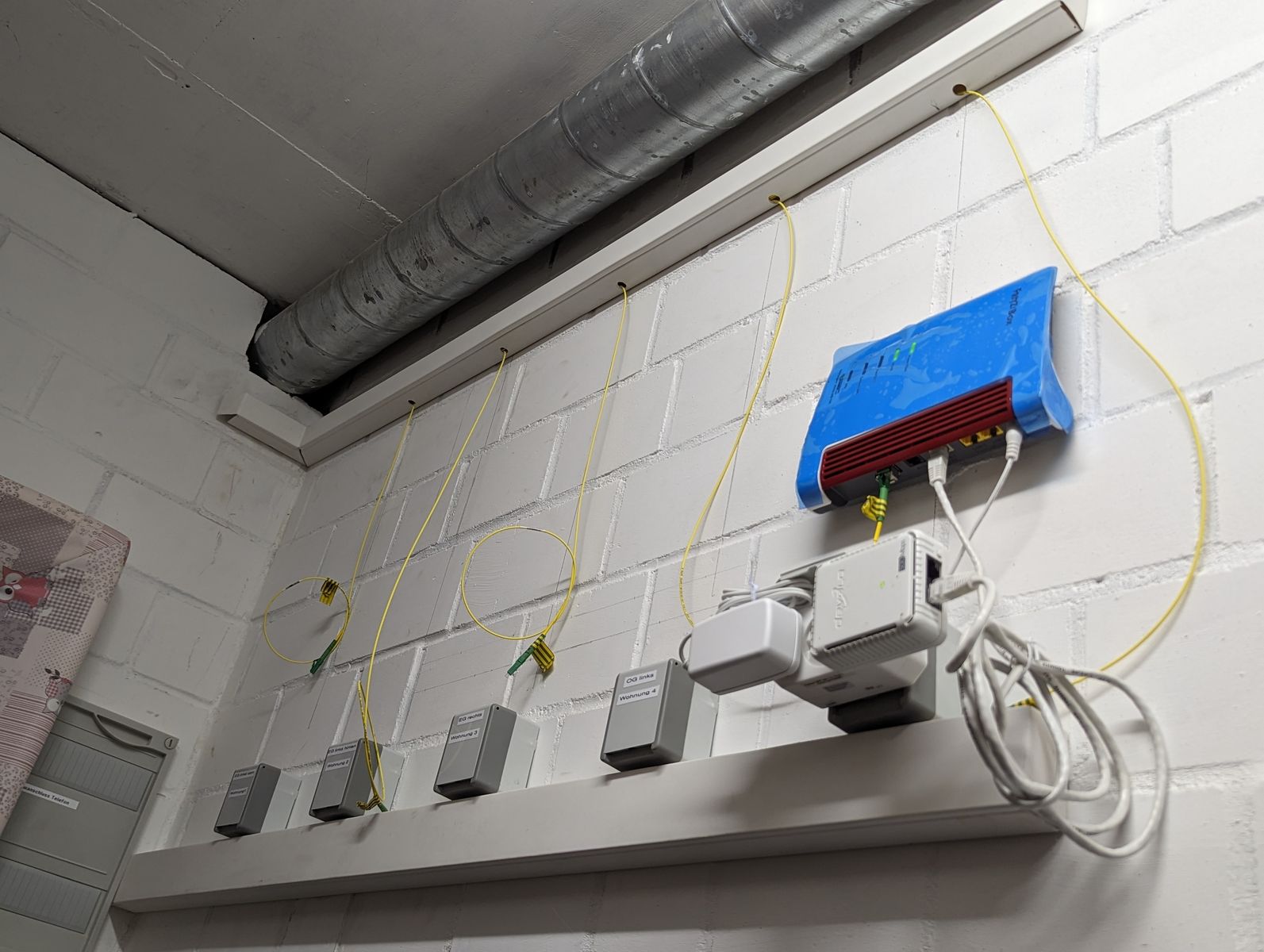

    Unser Vermieter hat sich geweigert Glasfaser bis in die Wohneinheiten zu legen, weil er nicht durch die Fußbodenheizung durch will...
    Deshalb gibt es jetzt im Zählerraum eine Etage tiefer und auf der anderen Seite des Gebäudes, für jede Einheit eine Strom-Steckdose, die über den eigenen Zähler abgesichert ist und ein Glasfaserkabel. Es ist eigentlich so gedacht, dass jeder hier seine Fritz!Box installiert, und fertig.
    Der WLAN-Empfang ist oben aber so schlecht, dass das so für uns nicht geht. Mit Repeatern habe ich bisher immer nur ziemlich nervige Erfahrungen gemacht... Ein Nachbar hat jetzt hinter seine Fritz!Box einen Powerline-Adapter gehängt, um den in seine Wohnung zu verbinden. Das scheint ganz gut zu funktionieren.
    Kenne mich noch nicht so gut aus, deswegen meine Frage: Benötige ich zwingend unten eine Fritz!Box, um eine Internetverbindung herzustellen, oder kann das auch ein deutlich einfacheres Modem/ONT ohne WLAN etc. von dem ich dann über Powerline weiter verteile? Stellt das Modem die eigentliche Internetverbindung her (so wie ich das vom Kabelmodem kenne), oder muss der Router die pppoe-Verbindung herstellen? Es handelt sich laut Kundendienst wohl um ein AON-Netzwerk.
    Was würdet Ihr empfehlen als die beste Lösung in diesem Fall?
    Vielen Dank!

    Bei AON reicht ein einfacher Medienkonverter, um aus Gf-Signal ein Ethernet-Signal zu machen. Daran wird dann ein Router per Ethernet-Kabel angeschlossen, der auf der WAN-Seite DHCP-Client die Verbindung herstellt.
    Die bedeutet, dass die Übertragung von dem Medienwandler im Keller zu deiner Fritz!Box in der Wohnung transparent erfolgen muss.
    Nach meinem Kenntnisstand aus dem Handbuch von Devolo Magic 2 LAN könnte dies funktionieren.
    Ganz sicher kann man sich aber nicht sein. Hier wäre vielleicht eine Anfrage bei der Firma hilfreich sein.
    Es wäre toll, wenn du deine Erkenntnisse hier mitteilst.
    Wenn es funktioniert, sollte es auch bei GPON vom ONT zu einem Router (Fritz!Box, etc.) erfolgreich sein.

    DLAN würde ich auch nur als allerletzten Ausweg nehmen, vor allem wenn es vom Keller bis in die Wohnung ein paar Etagen höher gehen soll. Habe da eigene, leidvolle Erfahrungen mit. Nach Möglichkeit meiden!
    Das Verlegen über die Außenfassade kommt auch nicht infrage?

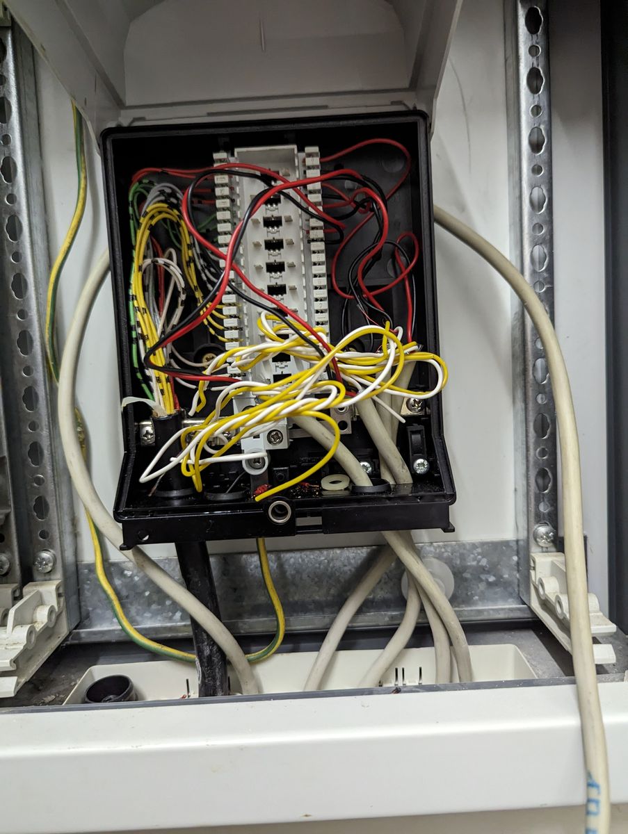

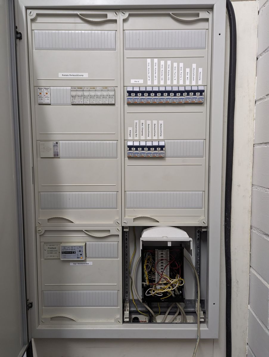

    Auf dem Foto ist neben dem Strom-Kabelkanal scheinbar der Telefon-Hausanschlusskasten zu sehen. Sieht recht modern/neu aus. Hast du die Möglichkeit dort einen Blick hereinzuwerfen oder ein Foto von der Leitung zu machen, die in der Wohnung für Telefon/DSL ankommt.
    Meine Überlegung ist, dass bei einem neuen Haus möglicherweise die Telefonleitung schon Cat 5a Leitungen sind. Wenn dies der Fall ist, könntest du sie als eine LAN-Leitung nutzen, wie auch alle anderen Hausbewohner, die den GF-Aschluss nutzen.

    Hier Fotos:
      • 276,17 kB
      • 903 × 1.200
      • 221,82 kB
      • 903 × 1.200
    Einmal editiert, zuletzt von Josse (10. Oktober 2023 um 08:06)

    Leider ist auf Deinem Foto vom Telefonverteiler nicht genau erkennbar, um was genau für ein Kabeltyp es sich handelt. Sind Prägungen und aufgedruckte Bezeichnungen erkennbar? Ideal wäre ein 8-adriges Kabel mit paarweise verdrillten Adern und einem Schirm. Das sieht allerdings nicht danach aus, eher ein gewöhnliches Telefonkabel.
    - Ja, ist leider nur ein 4-adriges Kabel ohne Aufdruck...
