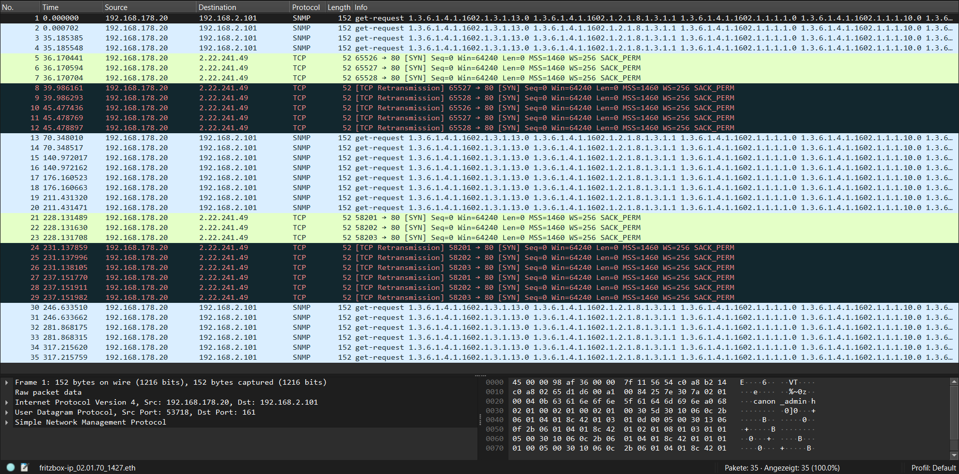

    Und der Medienkonverter funktioniert auch? Was spuckt ein Paketmitschnitt in der Fritzbox aus? Kommt überhaupt irgendwas an am Anschluss?
    So, habe mich das erste mal an einem Paketmitschnitt versucht. Habe diese Mitschnitte mitlaufen lassen: Sind das die richtigen?
    Das sind Screenshots der Dateien aus Wireshark:
    Kann man so schon was dazu sagen?
    Danke!!

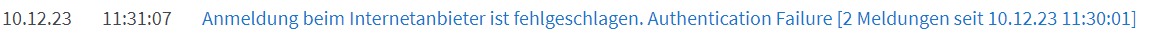

    Unser Glasfaseranschluss ist seit 06.12. geschaltet

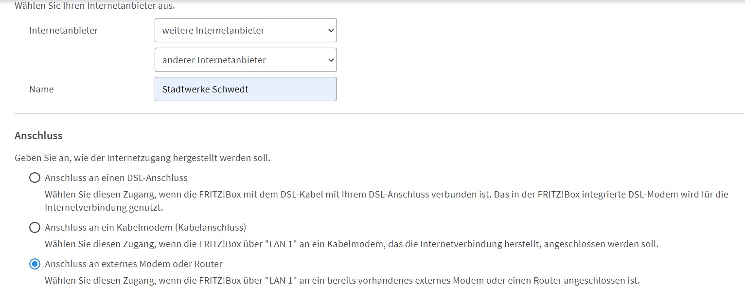

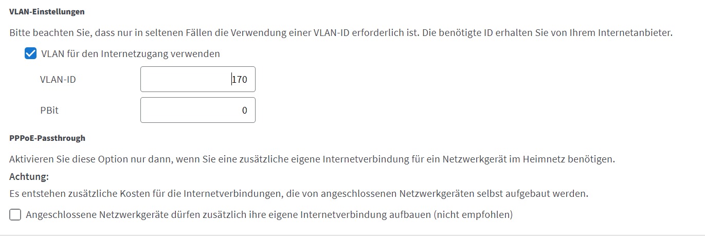

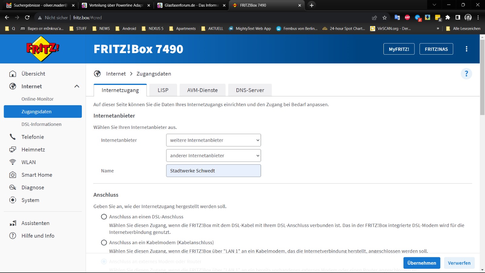

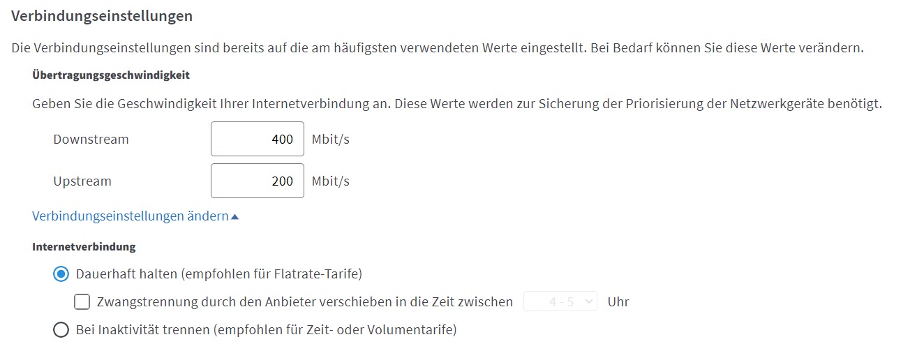

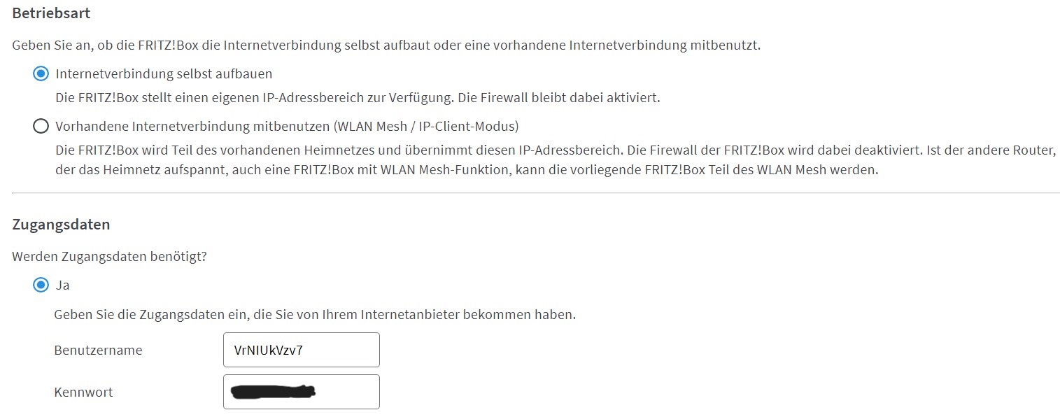

    Ich habe jetzt erst mal versucht die Internetverbindung ohne die GigaBridge mit den von HubeBube empfohlenen Teilen, dem Medienkonverter (TP-LINK MC220L) und der FritzBox 7490 im Anschlussraum herzustellen.
    Bei der Fritzbox habe ich das Branding entfernt, das neueste FritzOS installiert und auf Werkseinstellungen zurückgesetzt.
    Es lässt sich keine Verbindung aufbauen. Es gibt im Ereignisprotokoll lediglich die Fehlermeldung
    "Anmeldung beim Internetanbieter ist fehlgeschlagen. Authentication Failure."
    Die Anzahl dieser Meldung erhöht sich regelmäßig. Die Zugangsdaten aus dem Brief habe ich zig Mal überprüft... In dem Brief stehen neben Benutzernamen und Kennwort noch folgende VLAN-Einstellungen: Telefonie: VLAN-ID 174, Internet VLAN-ID 170, PBit 0
    Die Stadtwerke Schwedt haben ganz klar gemacht, dass sie zu keinerlei technischem Support zur Verfügung stehen bei so einem Setup. Das heißt, ich bin hier ganz auf mich und Euer Know-How gestellt...
    Wie würdet Ihr hier am besten vorgehen, um das Problem ausfindig zu machen?

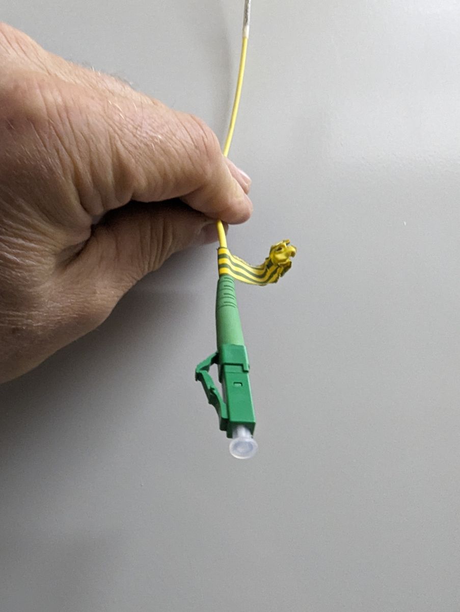

    HubeBube so sieht der Stecker aus:

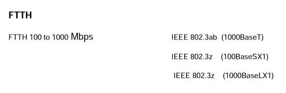

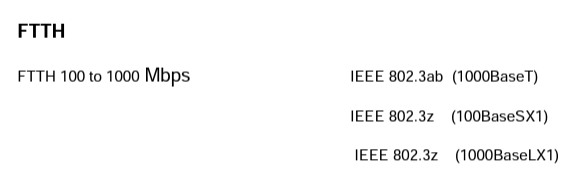

    HubeBube Konnte diese Schnittstellenbeschreibung der Stadtwerke Schwedt finden. Hilft die weiter? Ach ich sehe gerade wir haben sie fast zeitgleich gefunden. Vielen Dank für Deine Mühe!!! Hilft das um das richtige SFP-Modul zu finden? Danke!
