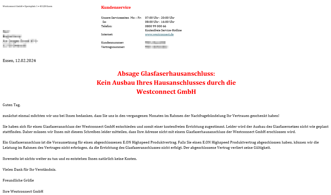

    Wir haben eine Absage bekommen - das war's mit dem Glasfaser!

    • #193
    So ein Schreiben haben im Stadtteil meiner Schwester auch alle bekommen, weil der Stadtteil erst von Westconnect und DGN umworben wurde, danach zwischen beiden Unternehmen aufgeteilt wurde und jetzt komplett an DGN gegangen ist.
    Ihr habt jetzt nicht zufällig auch DGN als neuen Anbieter?

    Wir haben hier bislang keinen neuen Anbieter. In unserer Stadt sind die Unternehmen Westconnect und Glasfaser Nordwest unterwegs. Vielleicht wird es ja die Glasfaser Nordwest übernehmen.

    Ja, ich wäre froh drum. Aber mal schauen. Bis jetzt gibt es niemanden der hier jetzt ausbaut. Die Westconnect hat sich einfach zurückgezogen.

    Hier gibt es auch eine Nachricht von wa.de (Westfälischen Anzeige) wo Westconnect sich zurückgezogen hat.
    Hat einer vielleicht mehr Informationen ?
    Westconnect sagt Glasfaserausbau in Kamen und Bergkamen ab

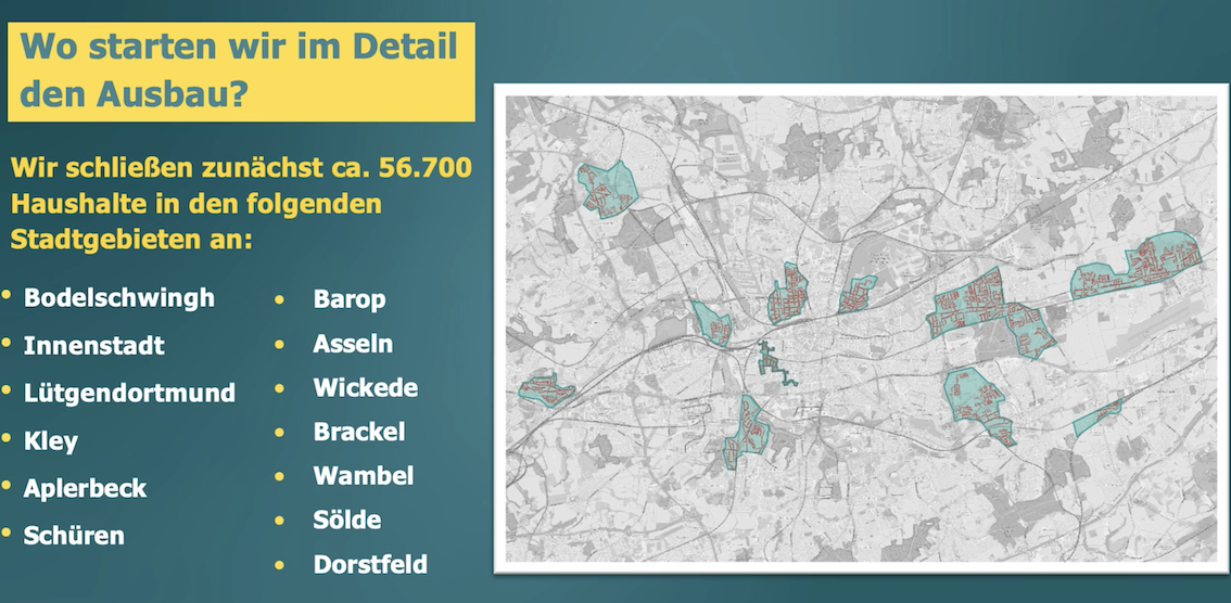

    E.On will ja den Ortsteil hier ausbauen. Haben ja groß Reklame gemacht und Verträge gesammelt. Nun beginnen hier im Ort Verlegearbeiten mit Glasfaser. Ich hab mir mal die Deckel auf den neuen Kabelschächten angesehen: da prangt überall ein Vodafone-Logo. Was kann das heißen? Vodafone baut hier nun auch aus? Zumindest finde ich keine Adresse hier im Ortsteil, die auf der Vodafone-Webseite für Glasfaser geplant wäre. Allerdings wurden auch die Bauleiter von E.On, die für Mitte Februar angekündigt waren, noch nirgends gesichtet. Infos dazu gibt es nirgends. Stattdessen wurden Vodafone-Vertriebsmenschen im Ortsteil gesichtet, die Glasfaser verkaufen wollen.
    Das ist schon komisch. Was geht hier im Ort wohl? 44289 Dortmund-Sölde

    Dann wird Vodafone die Glasfaser wohl nur bis zu Ihren Verteilerkästen legen, von denen aus es dann mit den bisherigen Kupferkabeln weiter bis in die Haushalte geht.
    Zumindest ist Sölde einer der Ortsteile, die für den Ausbau durch das Vodafone-Joint Venture OXG genannt werden (hier im Video bei 09:50).
