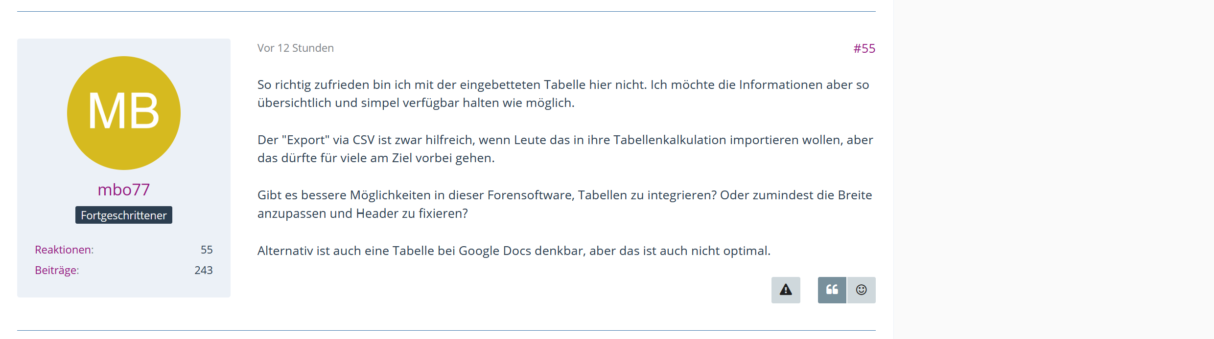

    So richtig zufrieden bin ich mit der eingebetteten Tabelle hier nicht. Ich möchte die Informationen aber so übersichtlich und simpel verfügbar halten wie möglich.
    Der "Export" via CSV ist zwar hilfreich, wenn Leute das in ihre Tabellenkalkulation importieren wollen, aber das dürfte für viele am Ziel vorbei gehen.
    Gibt es bessere Möglichkeiten in dieser Forensoftware, Tabellen zu integrieren? Oder zumindest die Breite anzupassen und Header zu fixieren?
    Alternativ ist auch eine Tabelle bei Google Docs denkbar, aber das ist auch nicht optimal.

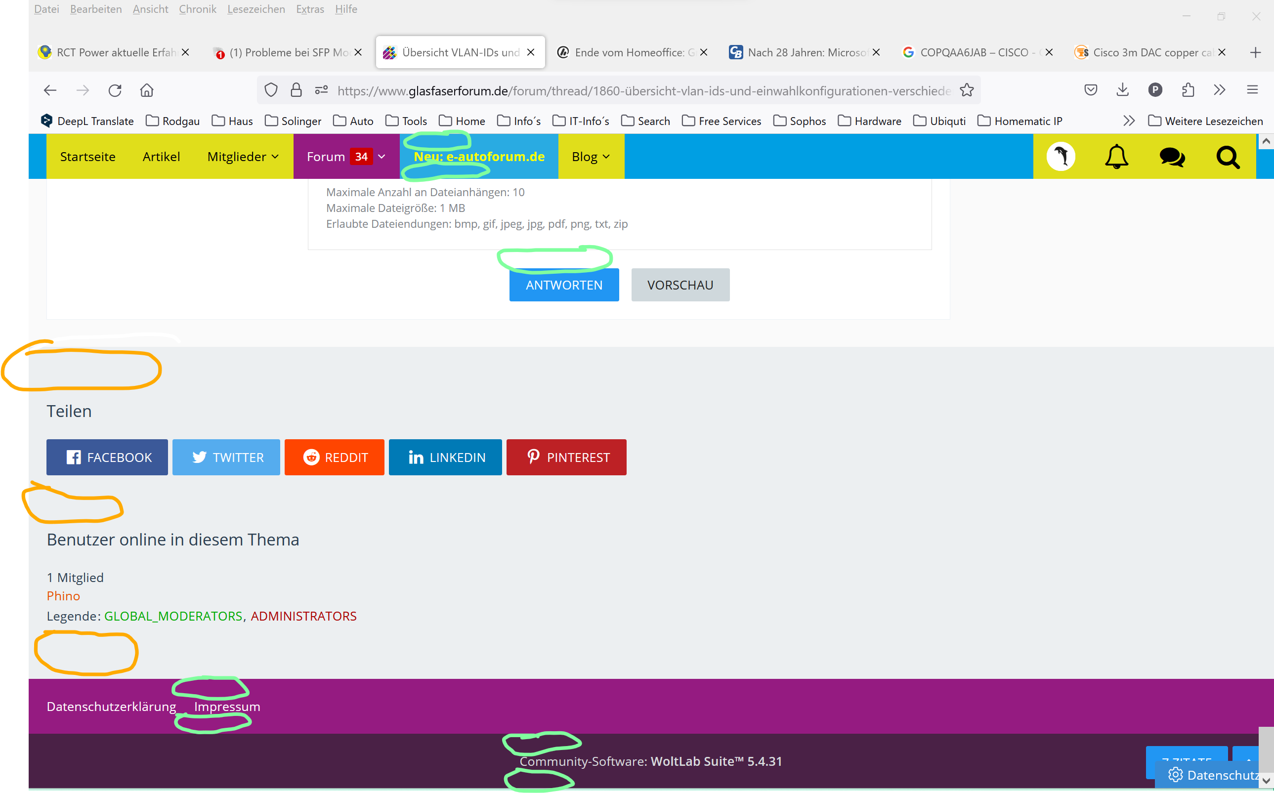

    Hast du mal versucht, die Schriftgröße zu verkleinern. Vielleicht sieht man dann mehr von der Tabelle.
    Ansonsten habe ich keine Hoffnung.
    Es ist das, aus meinem Auge, bescheuerte Block-Design was sich seit 4-5 Jahren Verwendung findet. Man hat Blöcke, in denen die Texte oder Bilder sind, um die herum es extrem viel Leerfläche gibt. Schöne bunte Klick-Seiten mit wenig Inhalten. Hier im Forum habe ich rechts immer einen leeren Bereich, der ca. 25 % ausmacht. Aber auch der linke Bereich mit den Avataren ist unnötig groß. Da würde es reichen, wenn dieser die Hälfte hätte, käme den Inhalten zugute.
    Wenn man die ganzen Leerräume in den Blöcken halbieren würde, passen mehr Informationen auf den Bildschirm. ;)

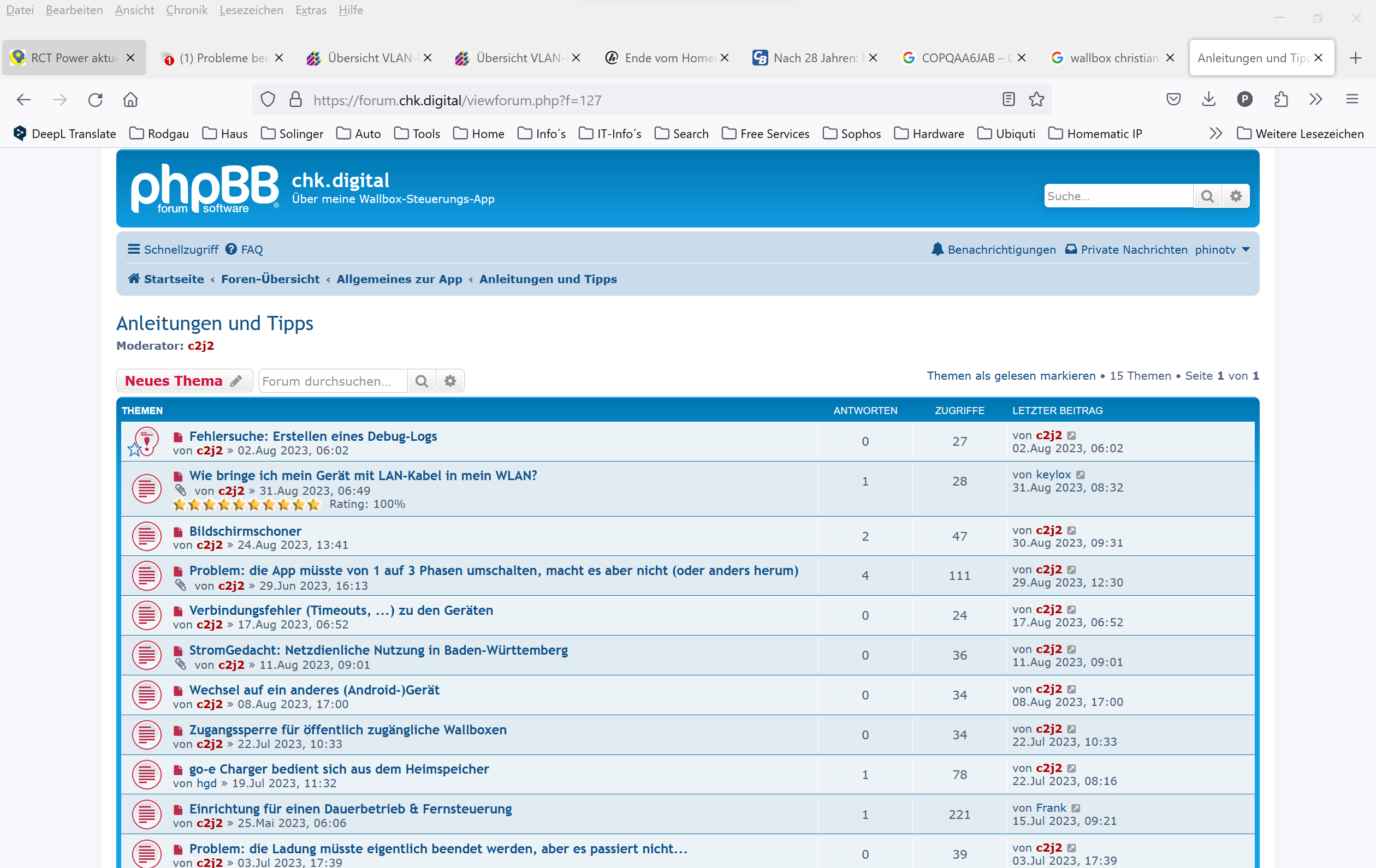

    Für mich ist phpBB immer noch die am effektivsten zu nutzenden Forumssoftware
    Bei der hiesigen Forumsoftware habe ich immer das Gefühl ich lese ein Kinderbuch :lol:
    Aber vielleicht bin ich mit den 35 Jahren Newsgroup-Erfahrung zu alt.
