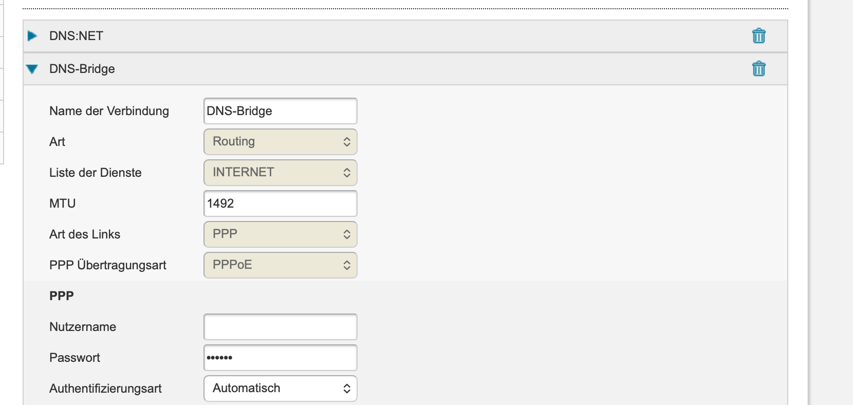

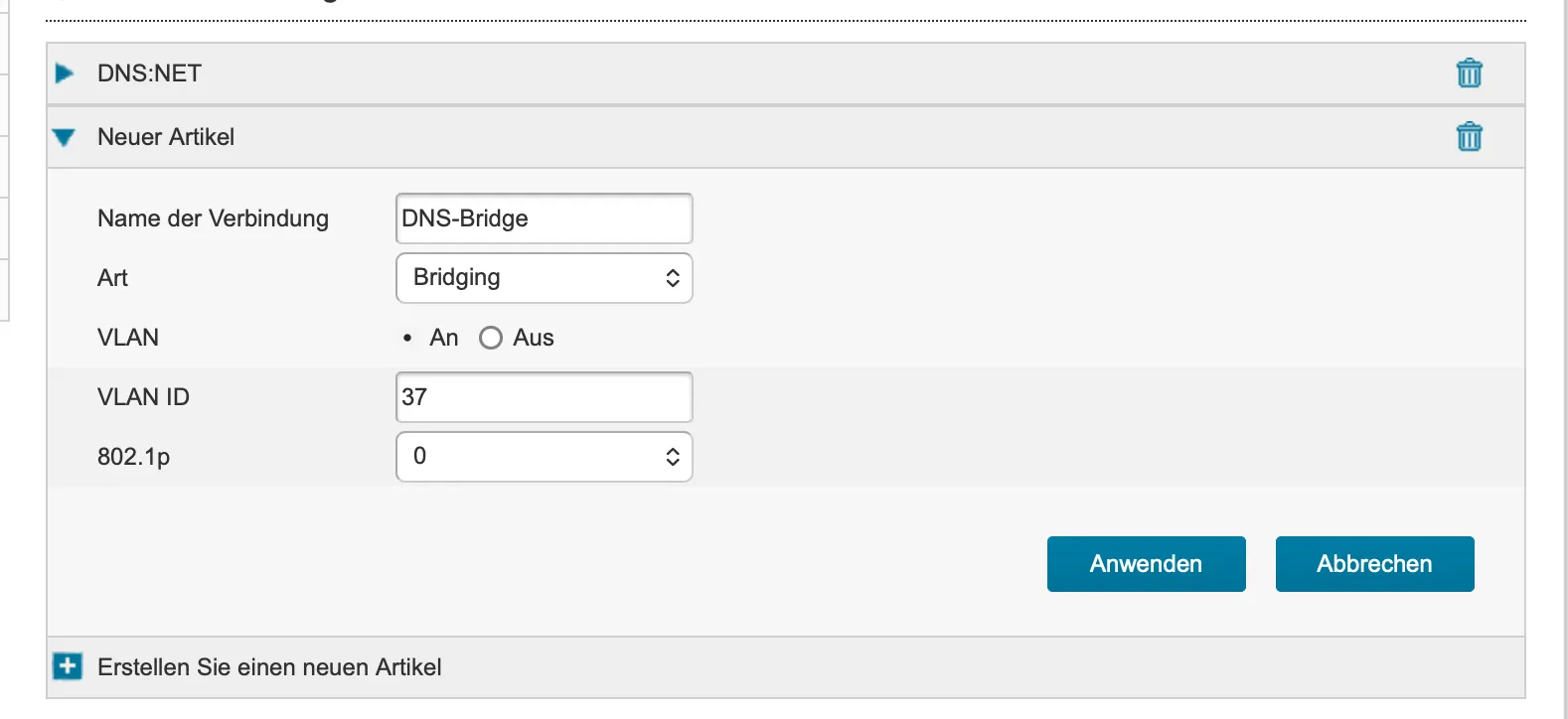

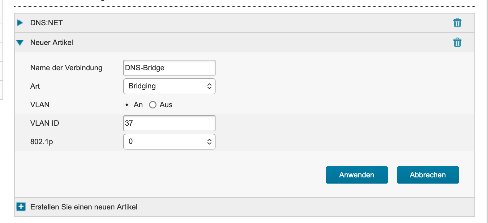

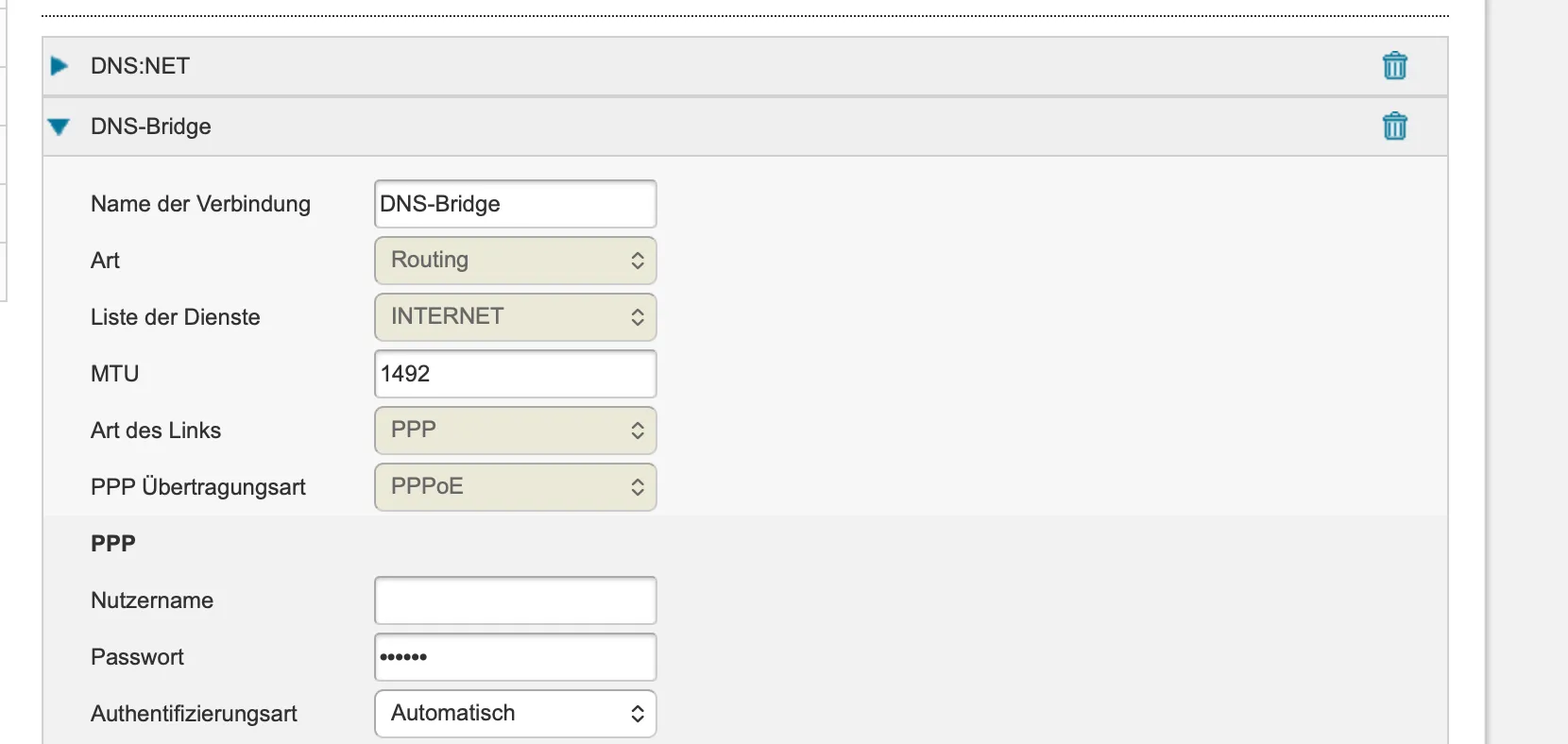

    Also ich hatte das Video auch schon gefunden. Grundsätzlich lässt sich das so umstellen. Wenn aber speichert, wird der Eintrag wieder auf "Routing" umgestellt.
    Vor dem Speichern:
    Und danach:
    Das führt mich wieder zur Frage zurück, ob jemand geschafft hat, ein alternatives Gerät im Netzpower Ultra zum Laufen bekommen hat und ob dafür die Mitarbeit von DNSNET notwendig war...

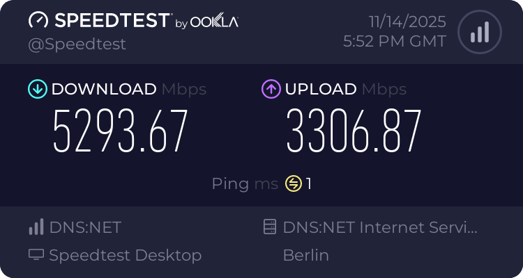

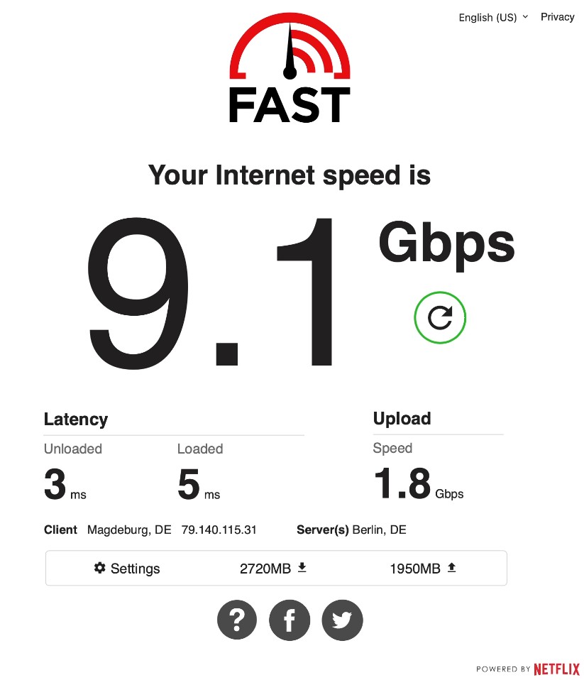

    Hi @Phino nicht wirklich. Die Geschwindigkeit ist hochvariabel. Das maximale, dass ich via Speedtest.net rausholen kann ist 6gbit/s down und ca. 3gbit/s up.
    Mit etwas tricksen kann man bei Fast.com sich einiges in die Tasche lügen. :D
    aber das ist nicht repräsentativ. Eventuell ist aber auch die Leitung einfach unstabil.
    Habe einen Mikrotik CCR2004 und laut ChatGPT ist das der Bottleneck. PPPoE ist angeblich single-threaded und realworld performance hört so bei 3,4gbit/s auf.
    Aktuell warte ich noch auf etwas Hardware, um zumindest den Mikrotik Router auszuschließen. Irgendwie hoffe ich ja, dass es der Router ist. Habe keinen Bock dem DNS:NET Support noch weiter aufs Dach zu steigen. Ich werde weiter posten sobald ich eine Diagnose habe.

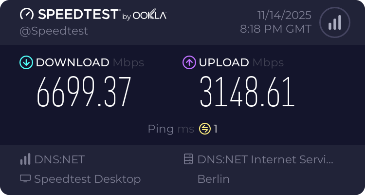

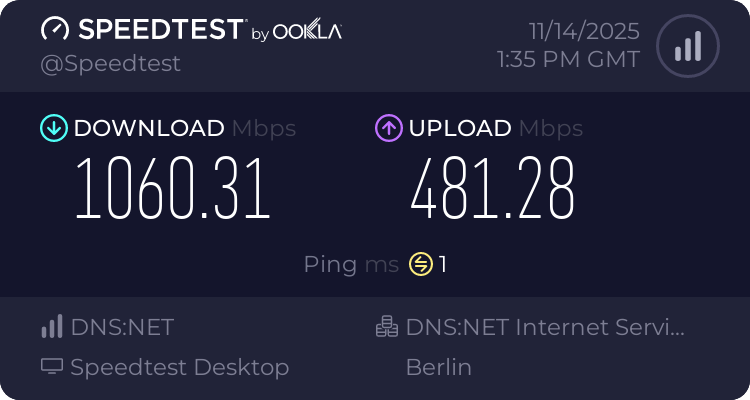

    Es hat sich nochmal etwas getan. Sieht schon besser aus. Werde weiter testen, ob ich schon am Limit bin.

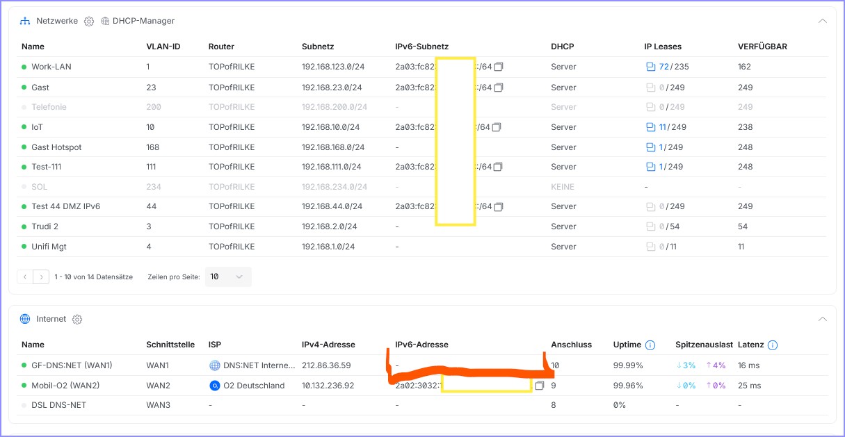

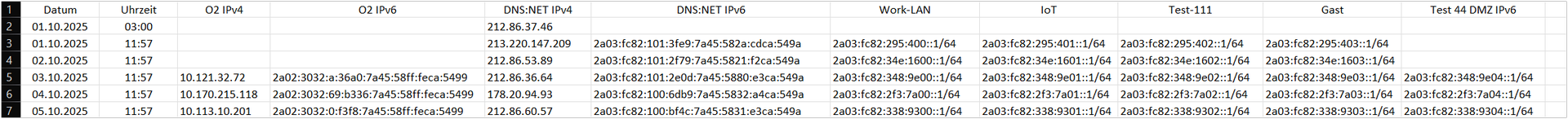

    Dafür habe ich seit ca. einem Monat IPv6 auf der Leitung neben meiner öffentlichen IPv4-Adresse. Und zwar für jedes interne VLAN ein eigenes /64 Netz. Hatte mal eine Statistik geführt. Das Problem ist die 24 Std. Trennung. Werde es mal beim Bekannten IPv6 dazu schalten, der hat eine feste IPv4 Adresse, vielleicht sind dann die IPv6 auch fix.
    Sieht ganz danach aus, als würde DNS:NET DHCPv6-PD mit stable DUID auf seinem Netzsegment einsetzen – das Präfix bleibt also konstant, selbst nach einer Zwangstrennung. Kann man sich echt freuen – das ist deutlich sauberer und verlässlicher gelöst als beim ganzen IPv4-Wechselzirkus.

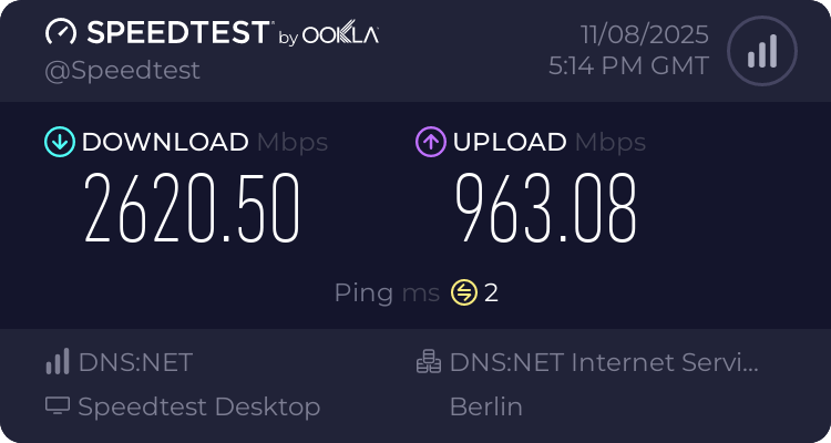

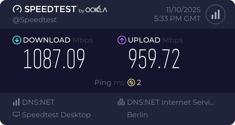

    Wer weiss wann OP wieder da ist. Deshalb werde ich mal ein Update von mir geben. DNS:NET hat jetzt ca. eine Woche hin und her probiert meine PON SN nochmal zu provisionieren. Klappt leider nicht so richtig. Aktueller Durchsatz ist schlechter als vorher. Mal sehen was noch kommt. Es bleibt spannend.
    Vorher:
    Nachher:
