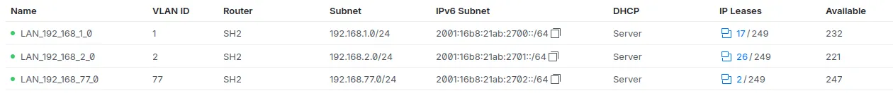

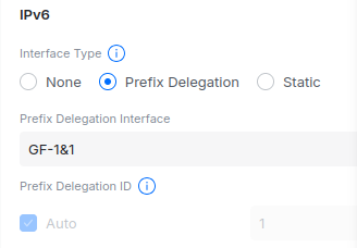

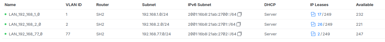

    Bei mir funktioniert das wie konfiguriert:
    Hast Du in den Einstellungen der anderen Subnetze (Gast, Media) unter "IPv6" den Interface Type auf "Prefix Delegation" sowie das Prefix-Delegation Interface auf das 1&1-WAN Interface gestellt?
