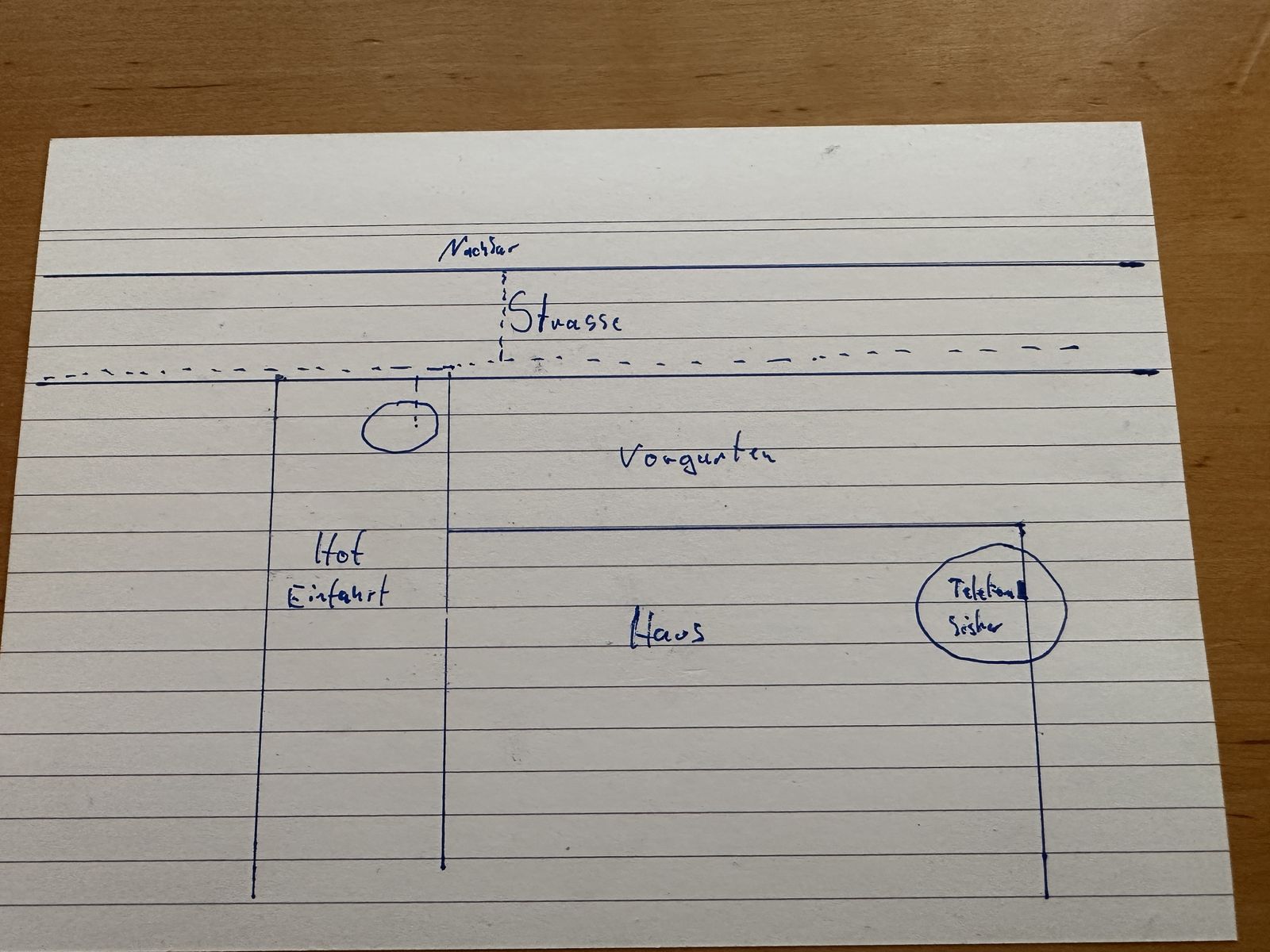

    Moin, hier bei uns in der Straße wird kräftig gebuddelt, schön das.
    Ich verstehe die Systematik nicht nach der hier gearbeitet wird, vielleicht kann mich jemand aufklären.
    Bisher lag der Telekom Anschluss auf der linken Seite des Hauses (wenn man von der Straße kuckt)
    Nun wird hier das Rohr auf der Grundstückeinfahrt gelegt, also rechts vom Haus warum??
    Alle meine in House Verkabelungen sind natürlich auf den jetzigen Telekom Anschluss konzentriert.
    Die Bauarbeiter sprechen kein Deutsch, außer Chef nix da, morgen andere Baustelle.
    Wer macht dann wann, und vor allem wie den Hausanschluss ?

    Das die "Nur" die Trasse bauen ist schon klar.
    Nur warum wird ein Rohr/Pipe in die Einfahrt gelegt, also auf der für mich falschen Seite des Hauses.
    Hätte die das an der Linken Seite ins Grundstück gelegt wäre ja alles klar.
    Eine Hausbegehung hat es noch nicht gegeben, daher weiß ich auch nicht warum das an die falsche Seite des Hauses in das Grundstück gelegt wurde.

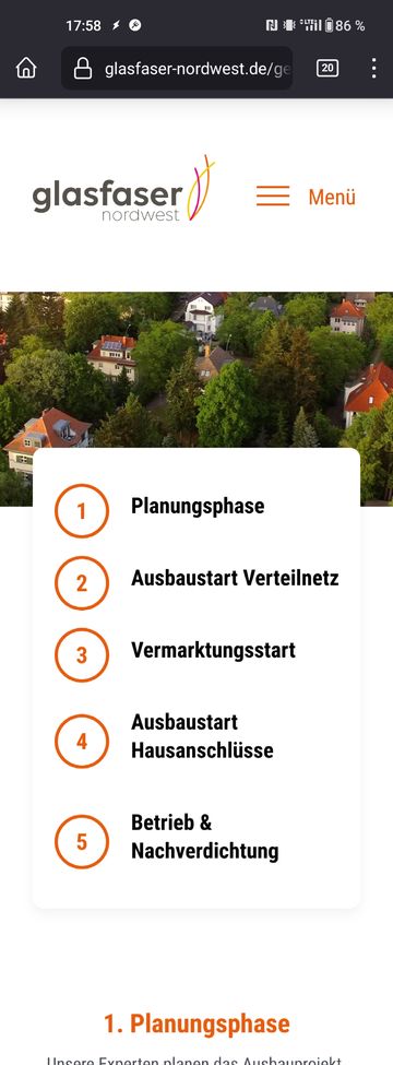

    Aber wenn man bei Glasfaser Nordwest guckt wird das wie bewölkt gemacht:
    XXXX - 2002 Telefon
    12.03.2002 T-ISDN XXL
    2006-2008 Tarif Umstellung
    8.6.22 EWE Glassfaser 300

    Alle diese Besprechungen und Details kommen erst wenn die Truppe kommt die vom Übergabepunkt (wo jetzt das Leerrohr endet) über das Grundstück zum Haus verlegt und dann ins Haus rein.
    Das hat mit der Frage des OP „warum da“ nichts zu tun.
    Es wird/wurde genau _da_ hin gelegt, weil das eine Gruppe festgelegt hat die durch den Ort geht und an jedem Haus eine Markierung auf den Asphalt (oder was ihr da habt) macht, wo das Rohr hinkommt.
    Wo / auf welcher Seite deine anderen Hauseinführungen sind wissen die nicht.
    Die markierer nehmen den Punkt der ihnen als erstes in den Sinn kommt und der Bau-Trupp macht das dann so.
    Ich habe auch schon 2x gesehen dass sie ein Haus ganz übersehen haben.
    Wenn du es woanders haben willst, dann warte bis der Trupp kommt der das Leerrohr die Straße lang legt und sage ihnen „da drüben bitte anstelle hier“. Habe ich gemacht, hat prima funktioniert. Ich wollte auch woanders und die haben das ohne Zögern gemacht.
    Wo genau das liegt ist denen völlig egal. Spendier ne Runde Eis, Wasser oder was du so im Kühlschrank hast und die Sache läuft.
    Später (und das kann ein Jahr dauern!) wird das Kabel dann per erdrakete zum Haus hin gelegt und DA wird dann geschaut und entschieden wohin genau.
    Und da wo es dann hin soll, wird es hin geschossen, fertig.

    • 14. August 2023 um 16:23
    Mit einem Eis wäre es nicht getan,
    er meinte das kriegt er nicht bezahlt, hätte dafür unter einer Hecke durchschießen müssen.
    (der Truppführer konnte etwas deutsch)
    Ok nun muss der Hausanschlusstrupp 3 Löcher buddeln um die Strecke bis zur Hauseinführung zu schießen, oder der Vorgarten wird einmal quer aufgebuddelt.

    Der Hausanschlusstrupp war jetzt da :)
    Die mussten 4 Löcher buddeln um durch den Vorgarten zu kommen.
    Aber ich habe meinen Anschluss da wo er hingehört :mrgreen:
    Hat alles in allem sehr gut geklappt, habe die Truppe mit Kaffee und Brötchen versorgt , das brachte die nötige Motivation das am Schluss alle zufrieden waren, und das Zählt 8)
