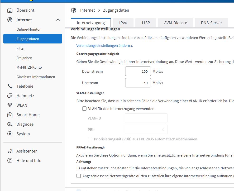

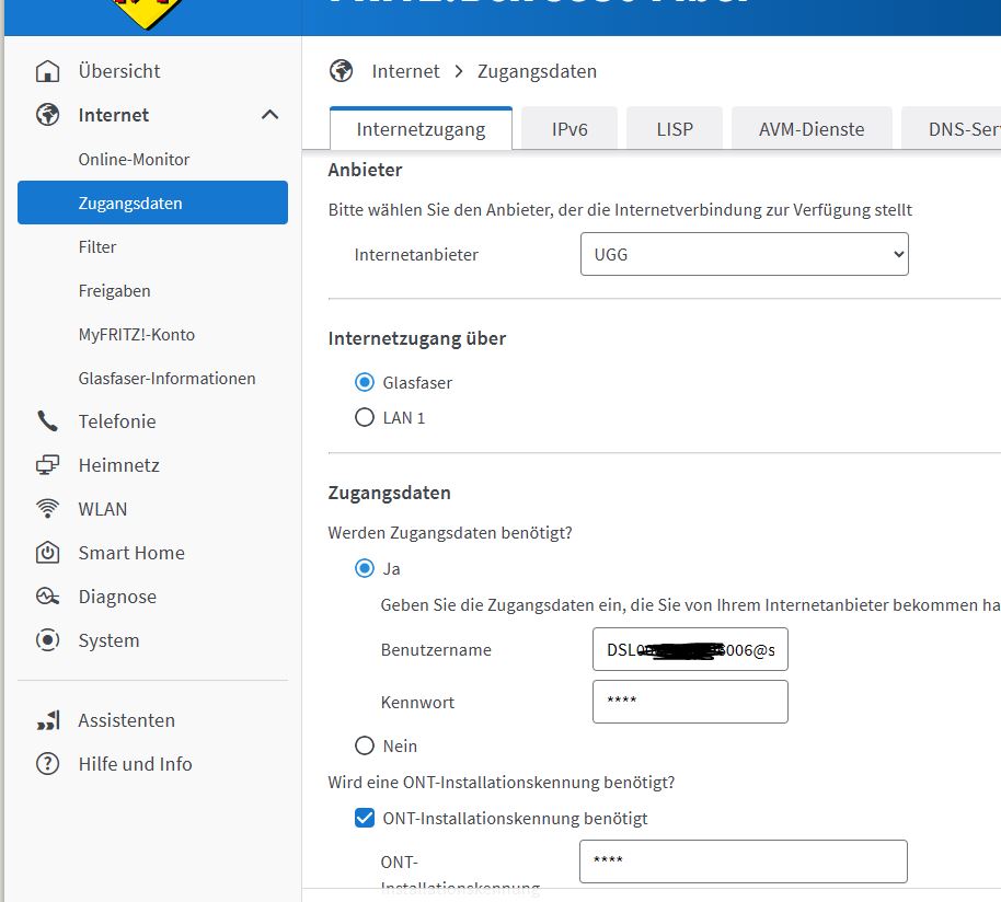

  • TL431
    • 12. Dezember 2023 um 13:57
    • #126
    Hab das jetzt bei mir wie auch bei meinem Vater so gemacht, also ohne VLAN ID

  • alex_k
    136
    447
    • 12. Dezember 2023 um 19:42
    • #127
    aber die ONT ID musstest Du eintragen, oder?
