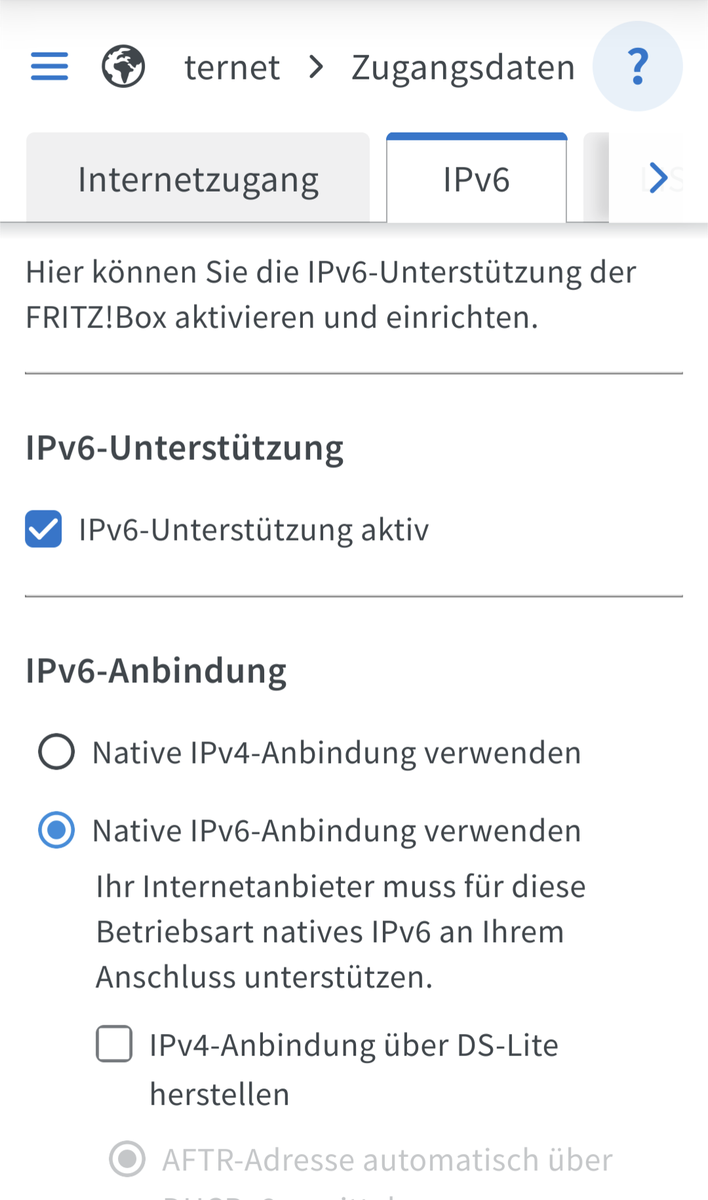

    ich bin jetzt mal durch die Einstellungen bei der 5590 gegangen und habe gesehen das unter >Internet > Zugangsdaten > IPv6 der Hacken nicht gesetzt ist. Wenn ich die Option setzte kommt folgendes Bild.
    1. sollte ich das aktivieren?
    2. wenn ich aktiviere muss ich noch etwas anderes ändern. (Siehe Bild)
    Danke für eure Hilfe
    Uwe

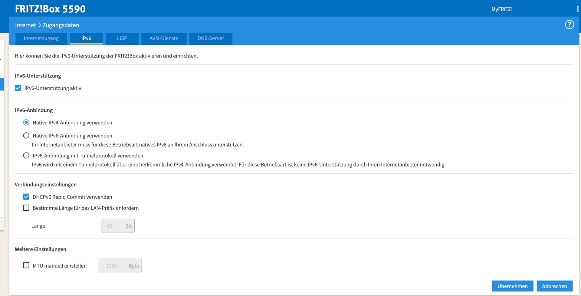

    genau so sind meine Einstellungen. Und es läuft von Beginn an prima.

    IPv6 einschalten, so wie im Screenshot ist es richtig.

    Ist bei mir auch so wie im Screenshot-funktioniert einwandfrei!
    • 29. Oktober 2022 um 18:09
    Da schließe ich meinen Vorschreibern an, auch wenn es bei mir eine 5530 ist.

    Ich frage mich, warum in der Fritzbox, wenn schon IPv6-Unterstützung aktiviert ist (Bild in #1), und die DG 'vorrangig' eine IPv6-Adresse zuteilt, im Block "IPv6-Anbindung", die ja die nach aussen wirkende Verbindungsform bestimmt, nicht auch natives IPv6 aktiviert werden soll. Es wird ja doch eine IPv6-Anbindung von der DG zur Verfügung gestellt. Sehe ich das falsch?

    Das erklärt AVM in einem "Wissensdokument" sehr gut:
    IPv6 in FRITZ!Box einrichten | FRITZ!Box 7490
    avm.de
    Das hat weniger mit DG zu tun, sondern wie AVM die Unterscheidung zwischen Dual Stack (DG) und DS-Lite (z.B. Vodafone Cable) umgesetzt hat.

    Ja, das ist mir bekannt. Intern arbeite ich in meinem Netzwerk vorrangig (über die Metrik auf den Netzwerkkarten gesteuert) mit IPv6. Die jetzige Fritzbox 7590 mit VDSL der Telekom geht auch mit nativem V6 nach außen.
    Es ist mir nur aufgefallen, dass alle Antworten nach #1 IPv4 als native Anbindung bestätigen. IPv6 müsste doch ebenfalls funktionieren. Dieser Erfahrungswert interessiert mich.
    Dennoch: Vielen Dank für die schnelle Antwort
    • 10. März 2023 um 20:17
    Ja, natives IPv6 funktioniert natürlich auch. Es ist jedoch für die Telefonie im Netz von DG vorteilhafter natives IPv4 eingestellt zu haben.

    • 11. März 2023 um 12:02
    Die Telefonie bei DG läuft über IPv4. Daher ist es geschickt zuerst eine IPv4 Adresse zu erhalten, daher die Empfehlung natives IPv4 auszuwählen.

    In meiner 7590 am Anschluss der Deutschen Glasfaser ist zu meiner Zufriedenheit "Native IPv6-Anbindung verwenden" eingestellt. Alles funktioniert, auch Telefonieren.
    • 16. März 2023 um 16:58
    Das hat überhaupt nichts miteinander zu tun. Das eine ist Telefonie, das andere der Internetzugang und die Art und Weise, wie die Adressaushandlung vonstatten geht. Lies dir noch mal die Dokumentation von AVM durch, dann wirst du erkennen, dass die Einstellung überhaupt keinen Einfluss darauf hat, wie später die Telefonie darüber abgewickelt wird.
    Und in Traces lässt sich leicht nachvollziehen, dass die DG Telefonie über IPv4 läuft.

    Nein, egal ist es nicht. Grob gesagt gilt:
    Dual Stack: Native IPv4-Anbindung verwenden
    DS-Lite: Native IPv6-Anbindung verwenden
    • 16. März 2023 um 20:02
    Bei der Art, wie DG Dual-Stack implementiert hat, macht es tatsächlich am Ende keinen Unterschied, wie die Einstellung ist. Lediglich die Reihenfolge der Adress-Aushandlung wird umgedreht.
