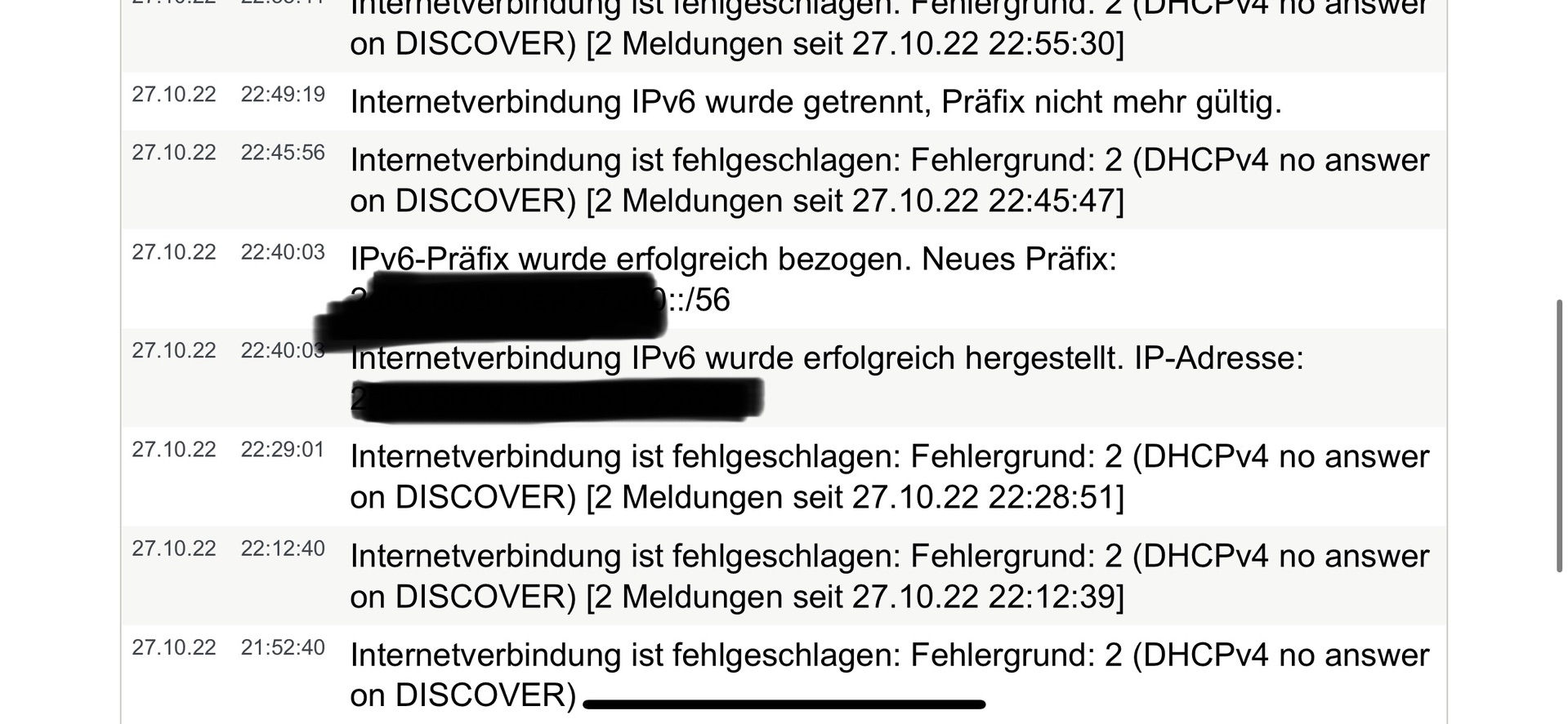

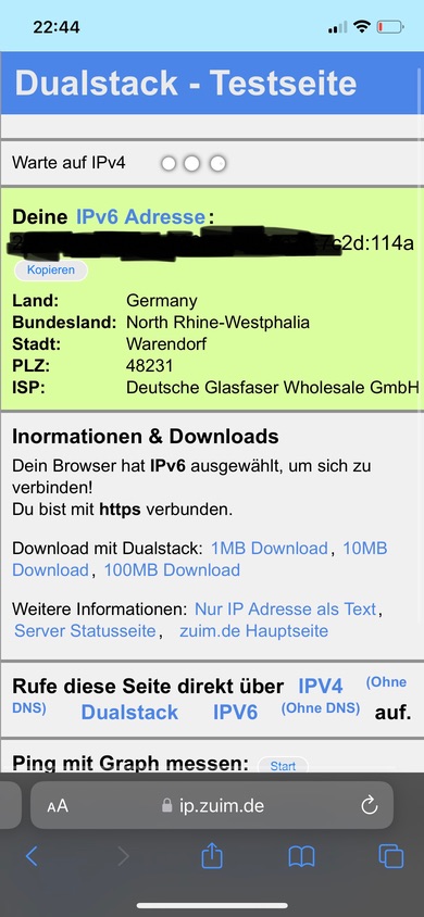

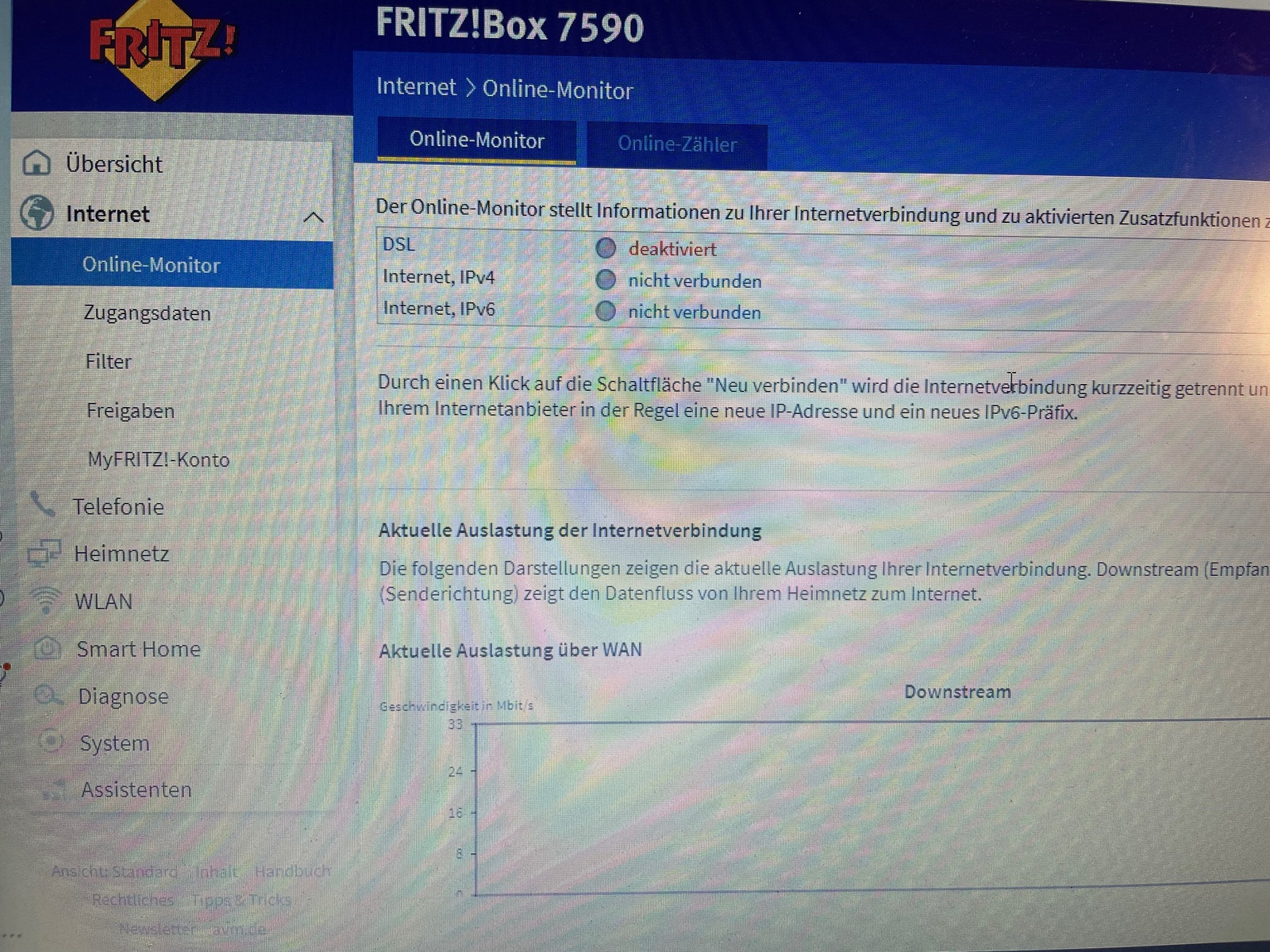

    Moin,
    so melde mich dann mal mit dem Resultat meines Versuches zurück. Leider keinen Erfolg.
    Habe es genauso durchgeführt wie bereits von mir beschrieben (anderer Internetanbieter und vergebe auch selbst einen Namen, DG) und mich auch an den Ablauf und den Reset gehalten.
    Habe danach auch die VLAN IDs versucht (360,362) auch kein Unterschied.
    Genau, bei den IPv6 Einstellungen, wenn ich sie aktiviere lasse ich alles auf Standard.
    Was ich gestern dann wieder getestet habe ist, wenn ich unter IPv6 auf nativ umstelle.
    Das dauert keine 5 Minuten und es steht eine Verbindung. Ich komme auch ins Netz aber eben nur auf solche die IPv6 unterstützen.
    War dann mit meinem iPhone auf der Seite unten und konnte dort auch SpeedTest durchführen, aber eben alles nur IPv6.
    Man sieht ja auch ich habe keine 4er Adresse.
    Das heißt doch zumindest, dass es nicht an der Verkabelung liegen kann oder, also dass ich mir den Test im HA-Raum schenken kann.

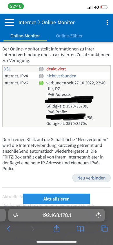

    Hier noch die beiden Screenshots von den Logs und meinem Online-Monitor von gestern, nachdem ich auch die native IPv6 Verbindung aufgebaut hatte.

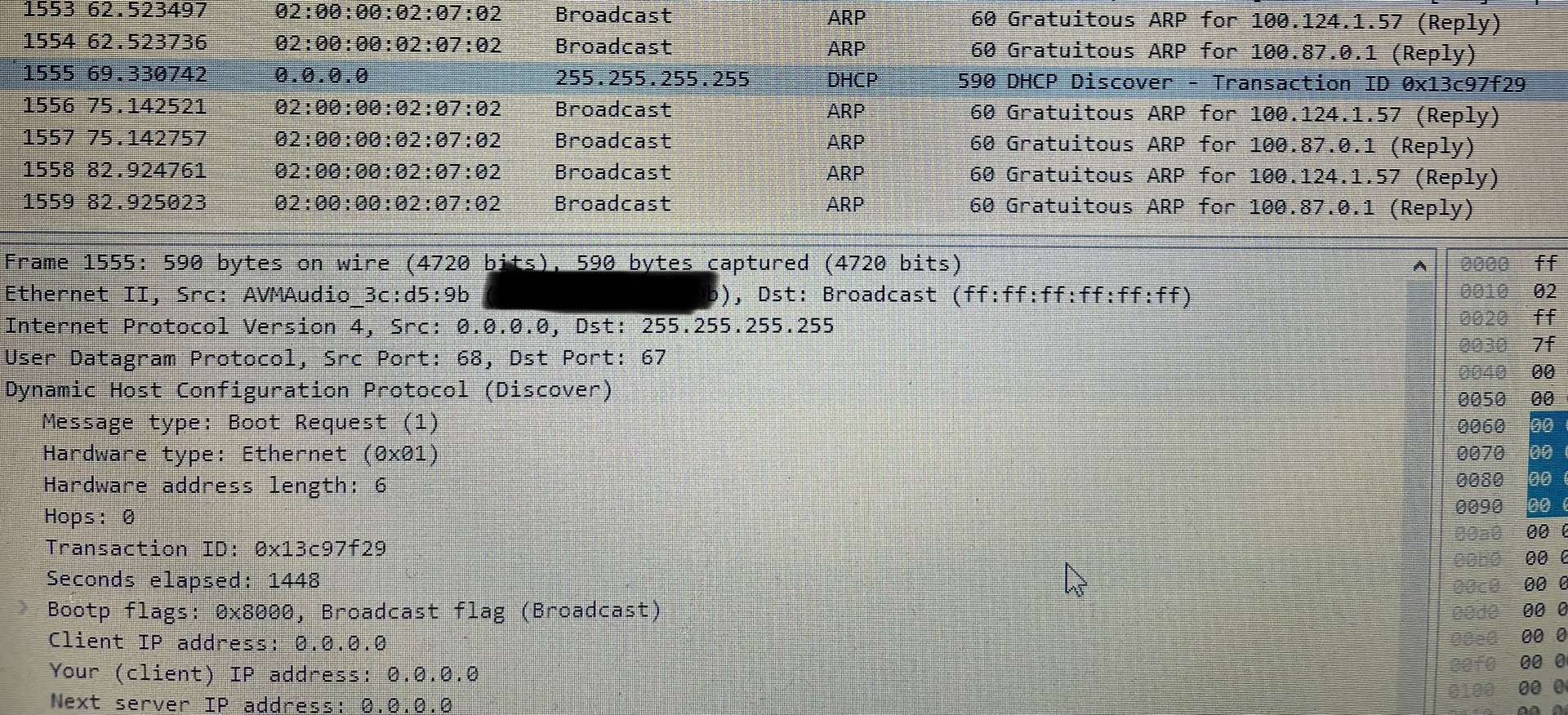

    Habe jetzt mal den Internettraffic mitgeschnitten und mir mit WireShark angeschaut.
    Das unten müsste doch eine entsprechende Anfrage für ne IP-Adresse sein oder?
      • 995,76 kB
      • 1.920 × 876
    • 28. Oktober 2022 um 10:23
    • #48
    Nee, das ist erst mal nur die Suche nach einem DHCP Server. Interessant wären die Antworten darauf. Filtere die Ansicht mal nach DHCP.
    Und mach "echte" Screenshots am PC, keine Handyfotos.
    Ein typischer Grund für DHCP Probleme bei DG ist es, wenn sich mehr als ein Gerät eine IP holt. Das können Powerline Adapter sein, oder andere Geräte, die sich zwischen ONT und Router einschleichen, z.B. durch falsche Verkabelung. Auch die Fritzbox selber kann es sein, durch die Option "2. PVC für Telefonie verwenden". Ist das sicher deaktiviert?

    • #52
    Was mir auffällt, ist, das von der DG-Gegenstelle (MAC-Adresse 02:00:00:02:07:02) alle paar Sekunden "Gratuitous ARP" gesendet werden, die die IP-Adresszuordnung von
    100.87.0.1 (scheint die IP-Gateway-Adresse zu sein)
    100.124.1.57 (vermutlich die IP-Adresse des DHCPv4-Servers)
    zu eben dieser MAC-Adresse announced.
    Sowas habe ich in meinen Paket-Mitschnitten am WAN-Port der Fritzbox noch nicht gesehen.
    Schadet m.E. zwar nichts, aber trotzdem ungewöhnlich.
