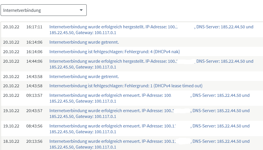

    mitten beim Arbeiten im Homeoffice hat meine Fritzbox 7590 am Anschluss der Deutschen Glasfaser (DG) heute 2 mal gemeldet: "Internetverbindung wurde getrennt." einmal um 14:43:58 Uhr und einmal 16:14:06 Uhr.
    Hergestellt wurde die Verbindung jeweils kurze Zeit später, um 14:44:06 Uhr und um 16:17:11 Uhr.
    Im Service-Portal der DG ist für unsere Gegend (nähe Kassel, PLZ 34225) nichts erwähnt.
    Noch jemand gleiche Erfahrungen oder liegts an meiner Fritzbox?

    Kann ich nichts erkennen, oder?
    • 20. Oktober 2022 um 17:11
    Die Trennung der Internetverbindung lag jeweils daran, dass du keine gültige IP-Adresse mehr hattest. Um 14:43:58 ist die Lease abgelaufen (und konnte offenbar bis dahin nicht rechtzeitig erneuert werden). Um 16:14:06 wurde die Erneuerung vom DHCP-Server aktiv abgelehnt (nak = not acknowledged, nicht bestätigt).
  • Bracew
    34
    225
    • 20. Oktober 2022 um 17:20
    Ja, scheinbar geschieht das ungefähr alle 12 Stunden.
    1.) ist das Normal oder muss ich an der Fritbox irgendetwas an den Einstellungen ändern?
    2.) heute ist die Erneuerung des Lease nicht normal. 14:43:58 ist ausser der Reihe. Da alle 12 Stunden, wäre erst wieder ca. 20-21 Uhr an der Reihe.
    3.) 16:14:06 ist nicht mal 2 Stunden später, also fern von 12 Stunden.

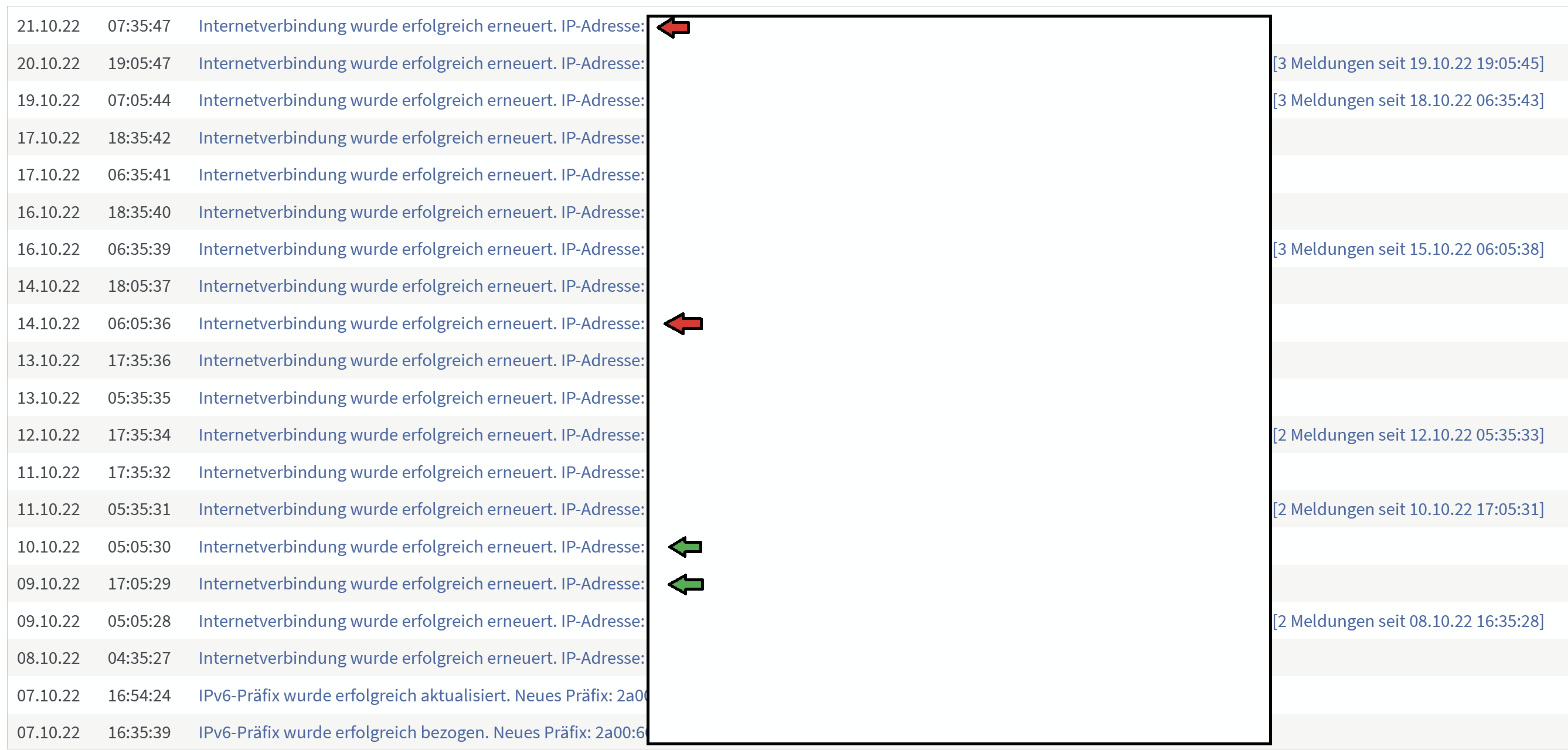

    Kann ich nur bestätigen! Siehe meine bezügliche Problembeschreibung im angehängten PDF. Bei Bedarf kann ich gerne auch noch die PacketTrace-Dateien (pcap), sowie FritzBox-Eventlog ergänzen. Und das war jetzt bereits das dritte Mal (so alle 2-3 Monate), dass ich stundenlang ohne IPv4- und/oder IPv6-Adressen dastand.
    Habe das am 01.10.2022 an die DG per Mail geschickt. Antwort vom 03.10.2022:
    "Unsere technische Abteilung hat Ihren Anschluss überprüft und konnte keine Unstimmigkeiten feststellen. Da Sie einen eigenen Router nutzen und wir auf diesen keine Übersicht haben, wenden Sie sich bitte an den Hersteller des Routers."
    Diese Antwort war natürlich nicht akzeptabel. Auf meine weiteren Versuche am 03.10. und 18.10 erhielt ich bisher keine Antwort - die stellen sich taub.

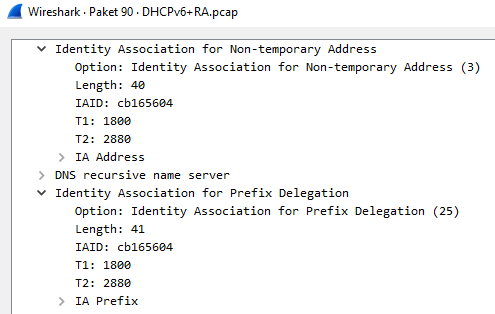

    Btw: Die Leasedauer ist für beide Protokolle jeweils eine Stunde. Die halbstündigen Renews (nach T1) werden im Eventlog der Fritzbox merkwürdigerweise für IPv6 gar nicht angezeigt und für IPv4 nur alle 12 - 12,5 Stunden.
    Ergänzung: Ich denke, das Problem ist PLZ-unabhängig. Mein PLZ-Bereich ist 906xx.
    Ergänzung2: Habe auch noch das EventLog der Fritzbox angehängt, das deren Kampf um IPv4- bzw. IPv6-Adressen widerspiegelt

    Für die DHCP Meldungen der Fritzbox scheint zu gelten, dass mindestens 12 Stunden und 1 Sekunde vergangen sein müssen, bevor eine neue Meldung im Log auftaucht. Wenn man Pech hat, ist die DHCP Transaktion zu früh fertig, und die nächste ist dann erst 30 Minuten später. Im Anhang ist ein Bild, wo ich mit grünen Pfeilen einige DHCP Updates mit 12 Stunden + 1 Sekunde markiert habe, und mit roten Pfeilen den Fall, wo sich die Sekunde nicht erhöht hat und folglich 12:30 seit dem letzten Eintrag vergangen sind.
    Aber richtig ist, dass die alle 30 Minuten stattfinden. Bei DHCPv6 sind es alle 18,75 Minuten (1125 Sekunden, halbe Preferred Lifetime).

    Die absoluten Zeiten sind nicht in Beton gegossen oder in einem RFC manifestiert, lediglich das Verhältnis. Es obliegt der Firmenpolicy (und hoffentlich nicht den Befindlichkeiten eines Admins). Zumindest bei dem für mich zuständigen DHCP-Server von DG gab es im letzten Jahr eine Änderung, das die IPv6 preferred und valid lifetime nun identisch sind! Davor waren die Zeiten nicht gleich.
    Nachtrag: Die Änderung war zwischen März und 04. Juli 2021, genauer kann ich das nicht mehr ermitteln. Seitdem werden valid lifetime (Startwert 3600 Sekunden) und preferred lifetime synchron heruntergezählt. Vorher stand valid lifetime in der Anzeige fix auf 3600 und lediglich die hintere Anzeige (preferred lifetime) verringerte sich. Aktuell sieht das so aus:
    Internet -> Online-Monitor -> Internet, IPv6
    IPv6-Adresse: 2a00:6020:1000:... Gültigkeit: 3544/3544s,
    IPv6-Präfix: 2a00:6020:b398:.../56, Gültigkeit: 3544/3544s
    Nach wie vor (zumindest so meine Beobachtung) wird nach der halben preferred lifetime (1125 Sekunden) ein DHVPv6 Renew an DG gesendet, da die Anzeige dann wieder auf 3600/3600s springt. Also kommt ein Reply von DG.
    Einmal editiert, zuletzt von HubeBube (21. Oktober 2022 um 19:04)
    Hier die T1/T2-Werte für DHCPv6 und DHCPv4, die ich erhalte:
