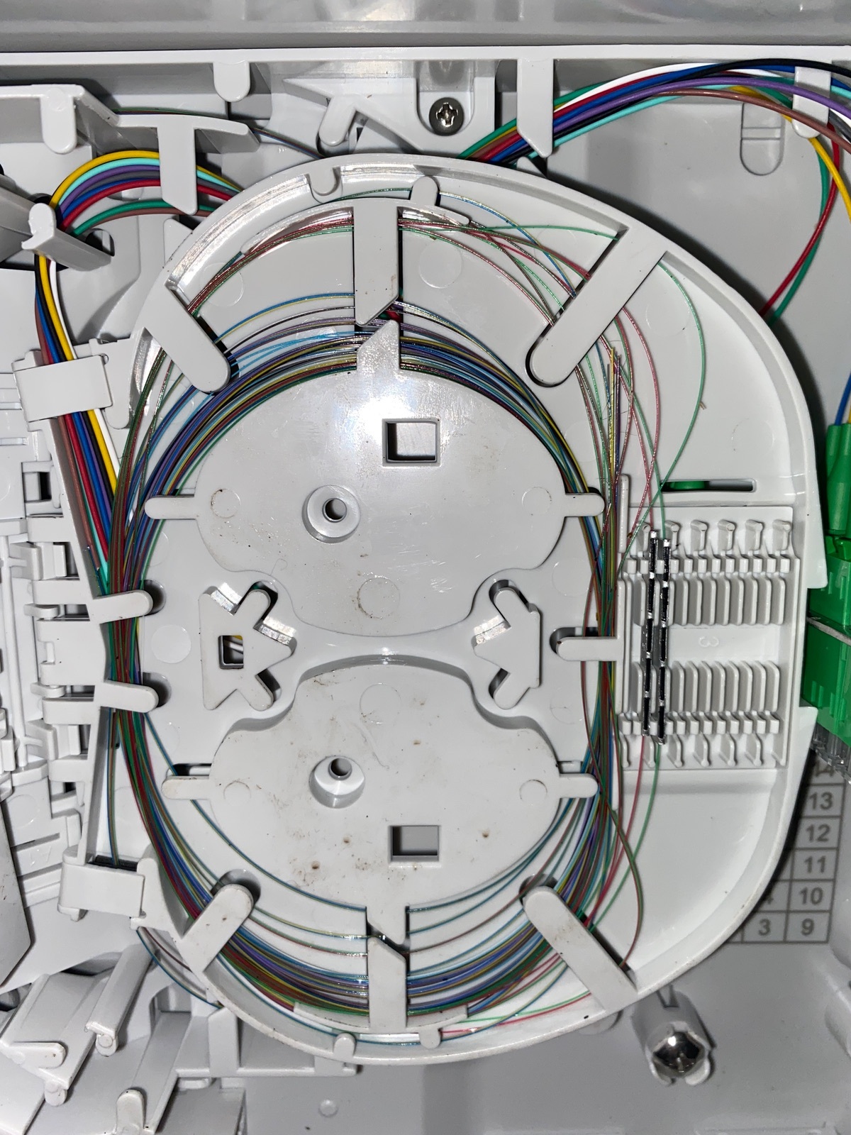

    Wenn ich das richtig sehe, sind es drei Anschlüsse im HÜP, die mit Fasern belegt sind.
    Also wäre es möglich Gf-TA in die jeweiligen Parteien zu installieren die auf den HÜP zugreifen und jeder kann seinen Vertrag eigenständig buchen.

    Wobei ich nicht dafür meine Hand ins Feuer legen würde. Es könnte sich sein, dass die Anschlüsse rechts allgemein immer gesteckt sind, wichtig ist, wieviele Fasern von dem linken Rohr kommt und das kann ich nicht erkennen.
    Lieber nochmal genau nachfragen.
    • 11. August 2022 um 14:43

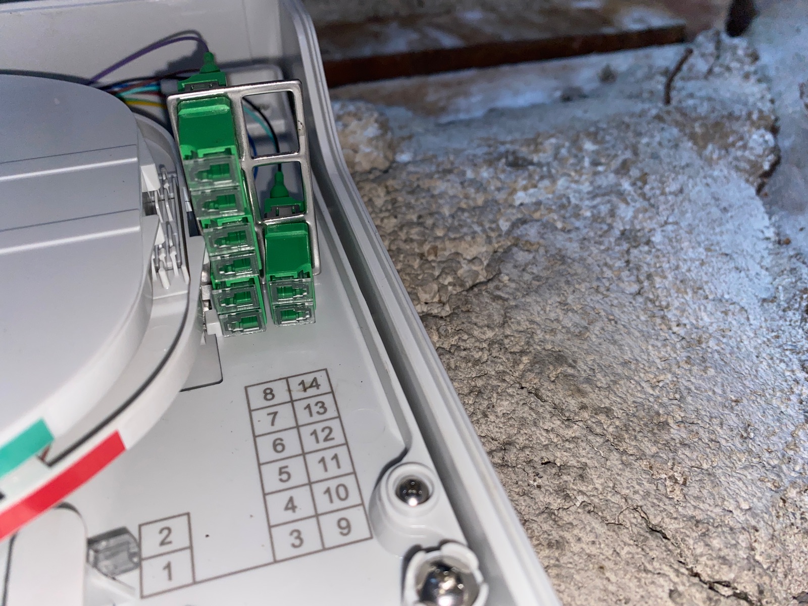

    Da mir im FTTH Umfeld eine Duplex-Verkabelung völlig fremd ist, hast Du die Möglichkeit auf der rechten Seite sogar 6 (Simplex) Stecker einzustecken. Leider kannn ich nicht sicher erkennen, ob das SC/APC oder LC/APC Buchsen sind.
    Die Anzahl an Buchsen sagt allerdings nichts darüber aus, wie viele Fasern tatsächlich in dem HÜP von außen ankommen und wie viele davon gespleisst (an die Buchsen angeschlossen) sind.
    Da hat Sakuwa völlig recht: Nachfragen oder einen fachkundigen nachsehen lassen. Und sebst wenn alle Anschlüsse im HÜP verbunden sind, sagt das noch nichts darüber aus, ob im Distribution Point oder PoP die Fasern mit Licht versorgt werden...

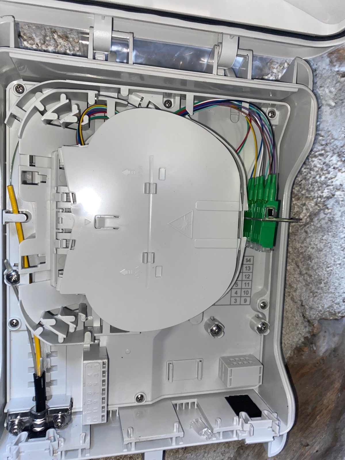

    Helfen die folgenden Fotos evtl. mehr?

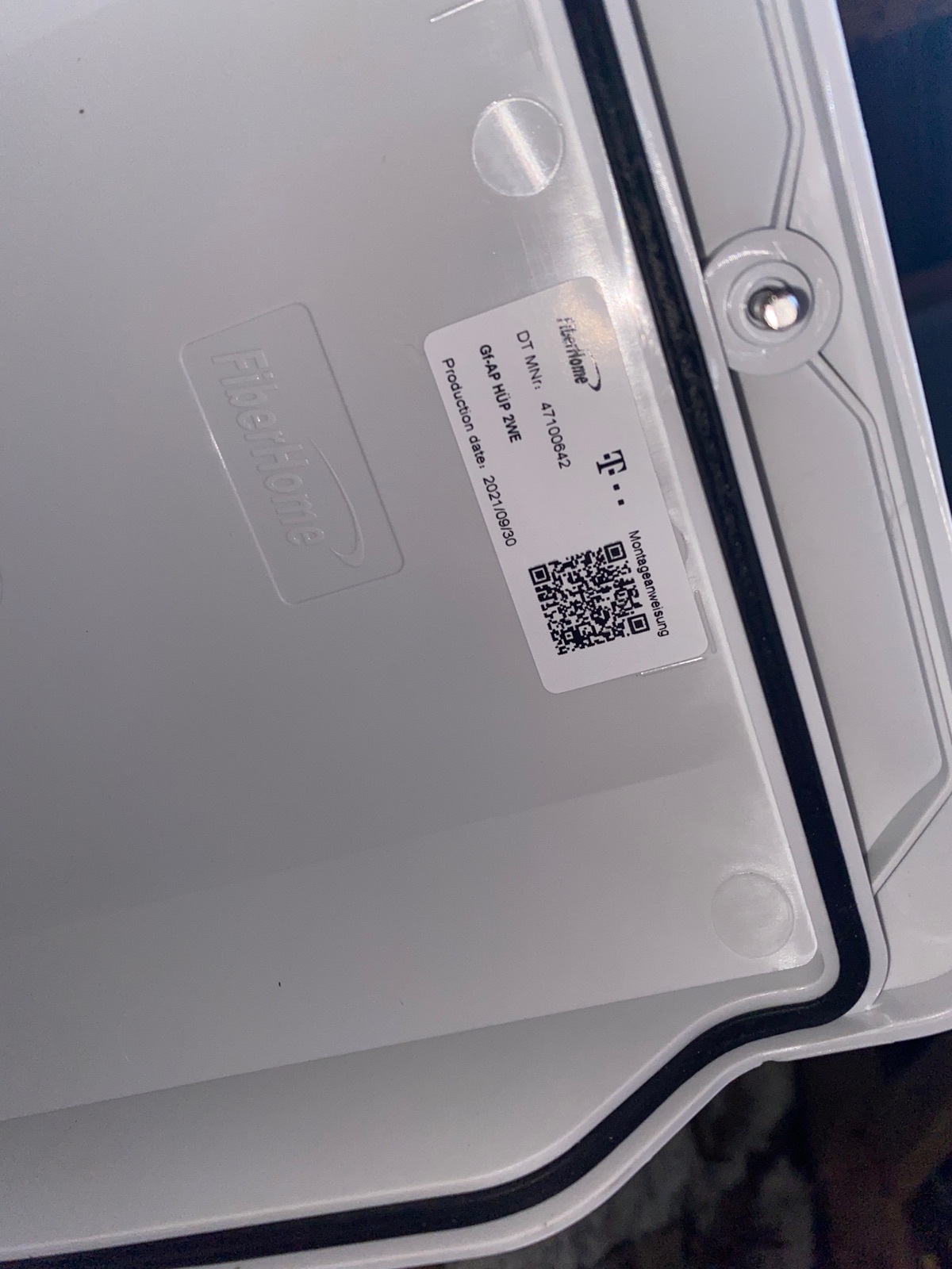

    Für mich heisst HÜP 2 WE dass es für 2 Wohneinheiten ist, oder sehe ich das falsch?

    Wenn man nach dem Spleisschutz geht sind zwei Pigtails aufgespleist. Rein technisch waren noch mehr möglich, versucht doch einfach schon Mal 3 Verträge zu buchen.

    Da sind nur zwei Fasern gespleißt, also sind ohne Zusatzarbeiten maximal zwei separate Anschlüsse nutzbar. Und daher gilt: Wer zuerst kommt, malt zuerst!

    Nach den letzten Fotos sind das LC/APC Buchsen die im HÜP verbaut sind.
    Da steht es auch drine ;)
