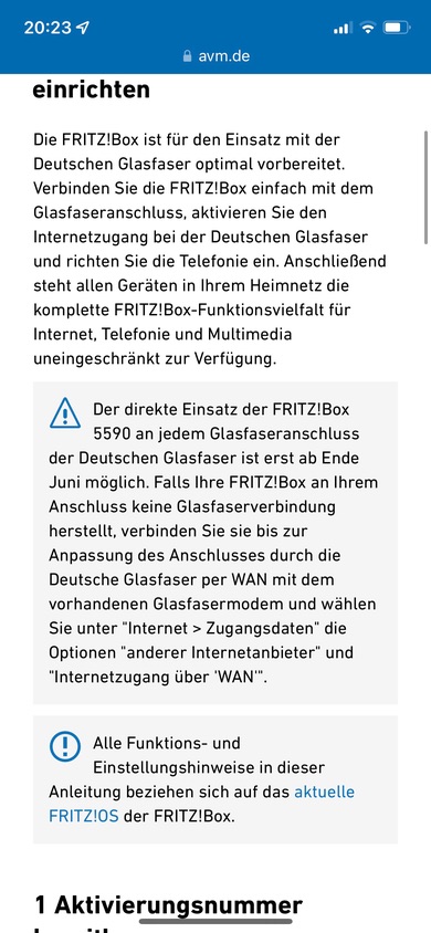

    Sollte eigentlich schon jetzt funktionieren siehe Foto. Spätestens aber in den nächsten Wochen. Momentan wollen die natürlich ihr eigenes Produkt an den Mann bringen, welcher auch direkt am GFTA betrieben werden kann.Bis November läuft es sicher. Bei der 5530 hat es auch etwas gedauert. Und die DG hat es verzögert. Mittlerweile läuft sie bei GPON Anschlüssen. Von daher nicht im Forum verunsichern lassen. Wir bekommen demnächst auch Glasfaser von der DG. Ich ja mir die 5590 bereits gekauft.

    Ende Juni ist vorbei und die 5590 läuft in einer GPON Topologie von Deutsche Glasfaser immer noch nicht, das sagen die Berichte hier im Forum von gestern bzw. heute.
    Hier der Link zu der AVM Webseite um nachzulesen und den aktuellen Stand abzufragen:
    FRITZ!Box am Deutsche Glasfaser-Anschluss einrichten | FRITZ!Box 5590 Fiber
    Die FRITZ!Box ist für den Einsatz mit der Deutschen Glasfaser optimal vorbereitet. Verbinden Sie die FRITZ!Box einfach mit dem Glasfaseranschluss, aktivieren…
    avm.de
    Die 5590 bleibt im Training hängen und kann nicht mit gestecktem GPON Modul (natürlich in GPON Topologie) eingebucht werden.
    So lange keine 10er IPv4-Adresse im Online-Monitor der FRITZ!Box sichtbar ist (das geschieht nach Verlassen des Trainings und dauert üblicherweise ca. 20 Sekunden), kann http://activation.deutsche-glasfaser.de nicht erreicht werden.
