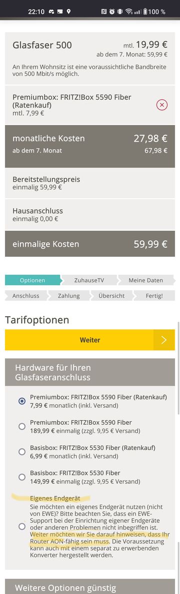

    Ich verstehe die ganze Diskussion um die Frage eines passenden Modems für den Glasfaseranschluss nicht. Ich warte derzeit darauf, dass meine Glasfaser eingeblasen wird. Da ich eine neuwertige DSL-Fritzbox 7590 mit WAN-Port nutze will ich keine der beiden von der EWE angebotenen Glasfaserboxen sondern die vorhandene mit einem passenden Modem betreiben. In meinem Fall ist der Ausbau von Glasfaser Nordwest erfolgt die diesen für das Joint Venture der EWE und Telekom legten. ES ist ein GPON-Anschluss.
    Die Lösung betreffend der Frage welches Modem ich zum Betrieb meiner Fritbox 7590 benötige erhielt ich promt während eines Anrufs bei der EWE Hotline, Tel. 0441-80004727. Zitat des sehr freundlichen und kompetent erscheinenden Mitarbeiters: "Kaufen sie bitte nicht irgend ein Modem auf dem freien Markt. Das kann funktionieren, muss aber nicht. Das erleben wir hier immer wieder. Gehen sie bitte in einen EWE-Shop und kaufen da unser Glasfaser-Modem. Das kostet 40 Euro. Da können sie sicher sein dass das Modem und ihre Fritzbox miteinander kommunizieren.
    Warum nur wurde diese einfache Lösung hier noch nicht kommuniziert?
    • 25. März 2024 um 16:02
    • #113
    Wenn ich es recht in Erinnerung habe, war das ein AON Modem, dass nicht am GPON Anschluss funktioniert. Um welches Produkt handelt es sich da konkret? Bist du sicher, dass es ein GPON Modem ist?
  • Unto
    26
    • 25. März 2024 um 16:06
    • #114
    Der EWE-Mitarbeiter hat mir das zumindest telefonisch bestätigt. Ich kann mir auch nicht vorstellen, dass die EWE in ihren Shops AON-Modems verkaufen wenn doch ihre eigenen Anschlüsse GPON sind.
    Aber ich werde mir die Tage das Modem im Shop mal anschauen.

    Das ist ja eben der Punkt: EWE Anschlüsse sind AON Anschlüsse. Für Glasfaser-Nordwest haben sie die Fritzboxen im Programm. Glasfaser Nordwest und EWE ist nicht das Gleiche!

    In meinem Fall ist es so, das Glasfaser Nordwest die Anschlüsse für die EWE und Telekom verlegt. Abgeschlossen haben wir bei der EWE. Und GPON steht in meinen Vertragsunterlagen. Der EWE Mitarbeiter hat sich extra meine Kundennummer und Anschrift geben lassen um meine Situation zu checken. Es ist GPON und das entsprechende Modem gibts im EWE Shop angeblich für 40 Euro.

    Überprüfe das noch mal. Das Gerät geistert hier schon durchs Forum, und es ist ein AON Gerät. Am Ende kaufst du dir die falsche Hardware.
    Warum suchen so viele Leute ein GPON Modem für EWE, wenn es dort eins gäbe? Warum bieten sie als Bundle-Hardware nur Fritzboxen an? Das würde mich stutzig machen.
    Anfangs versuchte die EWE das „Gesetz zur Auswahl und zum Anschluss von Tele­kom­muni­kati­ons­end­geräten“ einfach zu ignorieren indem Kunden den bei ihr angebotenen Fritz Router im Bundle mit dem Vertrag mitkaufen mussten. Als es darauf zu vielen Beschwerden mit Hinweis auf die Gesetzgebung gab hat die EWE klein beigegeben und bietet seitdem für ihre Kunden besagtes Modem an wofür sie allerdings keine Werbung macht und den praktisch nur für „quengelnde“ Kunden anbieten. Ein weiterer Grund ist wohl der, den mir der EWE Mitarbeiter am Telefon nannte: Mit den von der EWE angebotenen beiden Glasfaserroutern haben die Kunden viel seltener Probleme als mit vorhandenen DSL-Routern und getrenntem Modem. Viele Kunden die von der Möglichkeit gehört hätte ihren alten Router weiter zu nutzen hätten sich aus dem Internet irgendein Modem gekauft welches für den Glasfaseranschluss nicht geeignet ist und dann ständig die Hotline mit Fragen und Beschwerden überhäuft.
    Aber wie schon gesagt, morgen oder übermorgen fahre ich zum EWE-Shop und schaue mir das Modem mal an. Kaufen werde ich das erst wenn die Schaltung ansteht. Das riet mir der EWE-Mann am Telefon weil es durchaus sein kann, dass bis dahin eine neue Version des Modems oder auch ein anderes Modell erscheint.
