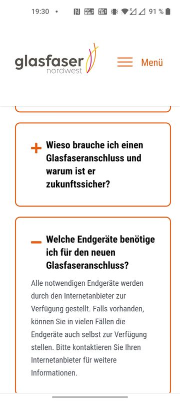

    Auf der Glasfaser Nordwest Seite steht:
    Moment, hat Glasfaser Nordwest auch AON Anschlüsse? Ich dachte bisher, EWE direkt ist AON, EWE über Glasfaser Nordwest ist GPON? Mit einem 1000BASE-BX SFP verärgert man an einem GPON-Anschluss nur die (Netz-)Nachbarn.
