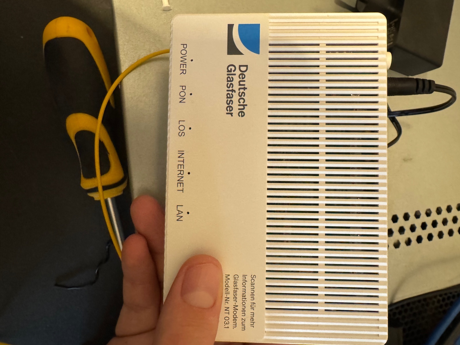

    Hallo, ich habe ein GPON SFP auf eBay bestellt indem ich die Daten aus meinem Deutsche Glasfaser ONT eingetragen habe(S/N, MAC, PLOAM:Default), das Modul gibt zurück, dass es am OLT registriert seit. Leider bekomme ich über DHCP keine IP, Vlan Tags 360/362 funktionieren nicht, hat irgendwer eine Idee?
