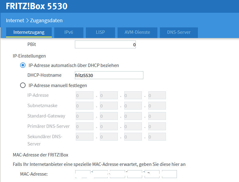

    • 29. Oktober 2021 um 16:55
    was ist denn hiermit?
    Das sieht für mich so aus, als wäre es einstellbar.
  • elnx
    147
    • 29. Oktober 2021 um 17:08
    Das ist interessant, kann das sein, dass das die neue Labor Firmware ist?
    Ich habe gerade nachgeschaut und das wird mir noch nicht angezeigt.
    • 29. Oktober 2021 um 18:17
    Ja, das ist die aktuelle Labor (nicht inhouse!). Ich hab sie mir installiert, weil sie den Online Zähler zurück bringt.
    Mir ist aber so, als hätte ich diese MAC Einstellung schon früher gesehen (bin mir aber nicht ganz sicher). Hast du die Experten-Ansicht an?

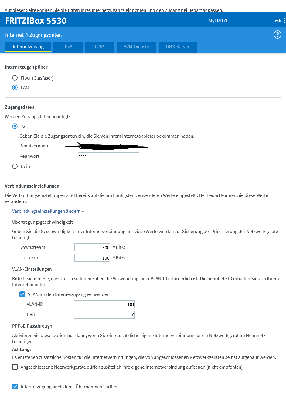

  • elnx
    147
    • 14. November 2021 um 01:35
    So nochmal vorort gestet. Auch mit der letzten Labor 92060: Es gehen entweder Zugangsdaten oder die MAC der Fritzbox zu setzen. Ich brauch hier leider beides, also nicht nutzbar. Das Feld für die MAC taucht erst auf, wenn man bei Zugangsdaten auf Nein klickt.
    Habe es schon bei AVM als Bug der aktuellen Labor gemeldet, habe aber wenig Hoffnung dass sich da schnell was tut.
    Achso, ob der SFP setzt spielt keine Rolle.
