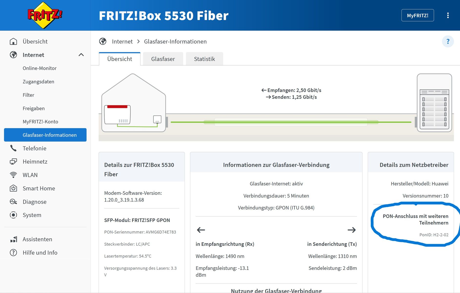

    Das ist noch FRITZ!OS 7.81? Ein Nokia OLT (Version R6.2.04) liefert diese Information mit 7.81 nicht.

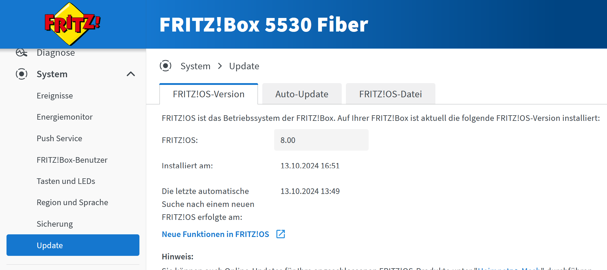

    Stimmt, heute 8.0 eingespielt.
