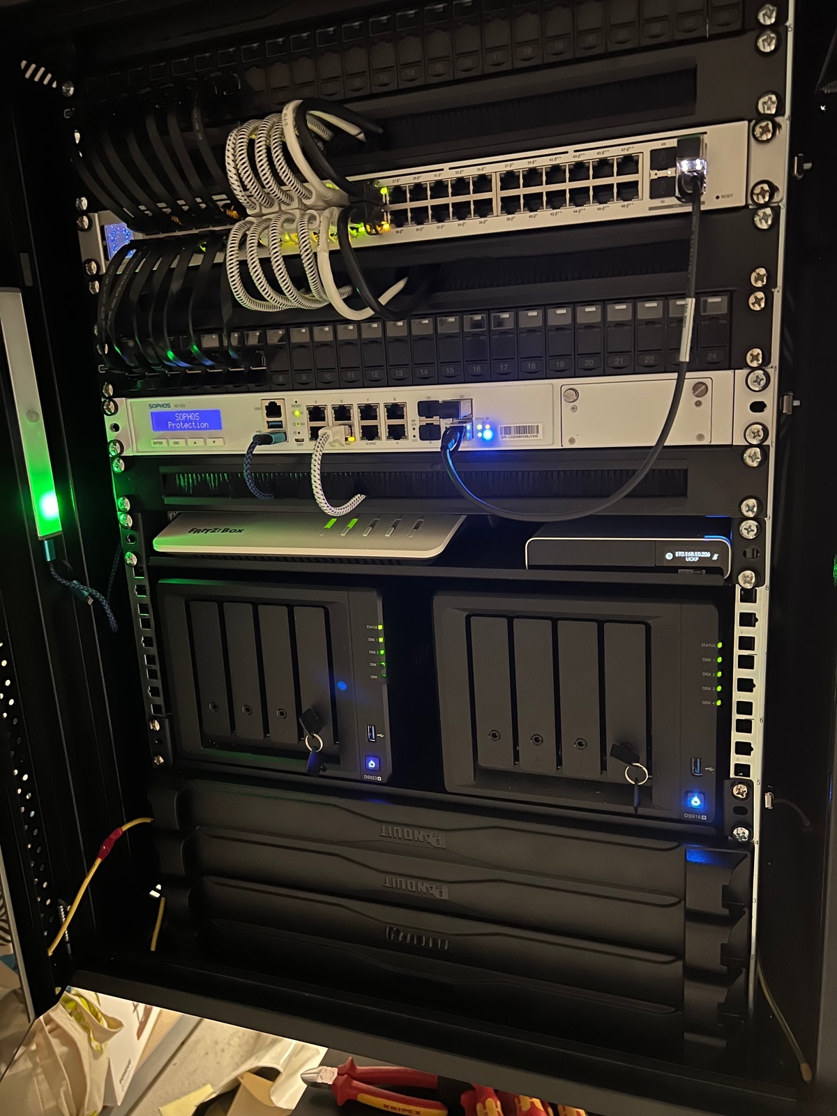

    • 22. Juni 2023 um 13:58
    Zitat von flahn78
    Hallo Uwe,
    ich beschäftige mich derzeit mit der Netzwerkeinrichtung meines Einfamilienhauses - und bin beim Durchstöbern des Forums auf Deinen Beitrag gestoßen. Das Bild Deiner Konfiguaration entspricht dem, was mir auch vorschwebt.
    Ich fasse mal die verbauten Komponenten zusammen (bitte um Korrektur, falls ich irgendwo falsch liege) und füge stellenweise Fragen hinzu. Vielleicht kannst Du oder ein anderes Forums-Mitglied mir diesbzgl. ja Auskunft geben.
    - 19"-Gehäuse
    -----> Besser ein geschlossenes Gehäuse oder reicht auch ein 19"-Rack (nur mit Profilen)?
    Ist abhängig davon was alles da reinkommt. Bei ist es so: geschlossene Tür 34C, offene Tür 30C
    Zitat von flahn78
    - 19"-Steckerleiste
    -----> Rechts das ist der Überspannungsschutz - und erforderlich/empfehlenswert zum Schutz der Geräte?
    Ich habe mit Überspannungsschutz. Ist eine gute Empfehlung
    - Switch, auf 19"-Einlegeboden
    -----> Für welche Anwendungen bräuchte ich ein PoE bzw. managed Switch?
    Ich habe von Unifi einen 48 Port POE Switch. Da er knapp 45cm lang ist, habe Seiten schienen, damit er hinter nicht nach unten hängt.
    - 19"-Patchpanel
    Auf jeden Fall
    - Zweiter 19"-Einlegeboden
    Habe ich für meine NAS und FB
    - NAS, auf 19"-Einlegeboden
    Hoffe, ich habe alles korrekt zusammen gefasst und meine Fragen verständlich formuliert.
    Grüße
    Flo

    Uh, die Fritzbox hat es ja kuschlig da ... ;)
  • flahn78
    • 22. Juni 2023 um 14:53
    Zitat von Christos
    Dank Dir! Was ist das für ein Netzwerkschrank auf dem Bild?
  • Christos
    35
    123
    • 22. Juni 2023 um 15:18
    Das ist der hier:
    https://profipatch.com/netzwerkschraenke/wandschraenke/profipatch-netzwerkschrank-wandgehaeuse-19-zoll-15he-premium-montiert-tiefe-600mm-schwarz
  • flahn78
    • 22. Juni 2023 um 15:34
    Zitat von Christos
    Das ist der hier:
    https://profipatch.com/netzwerkschrae…e-600mm-schwarz
    :thumbup:

  • Christos
    35
    123
    • 22. Juni 2023 um 17:26
    Damit sie im Winter nicht friert 😂
