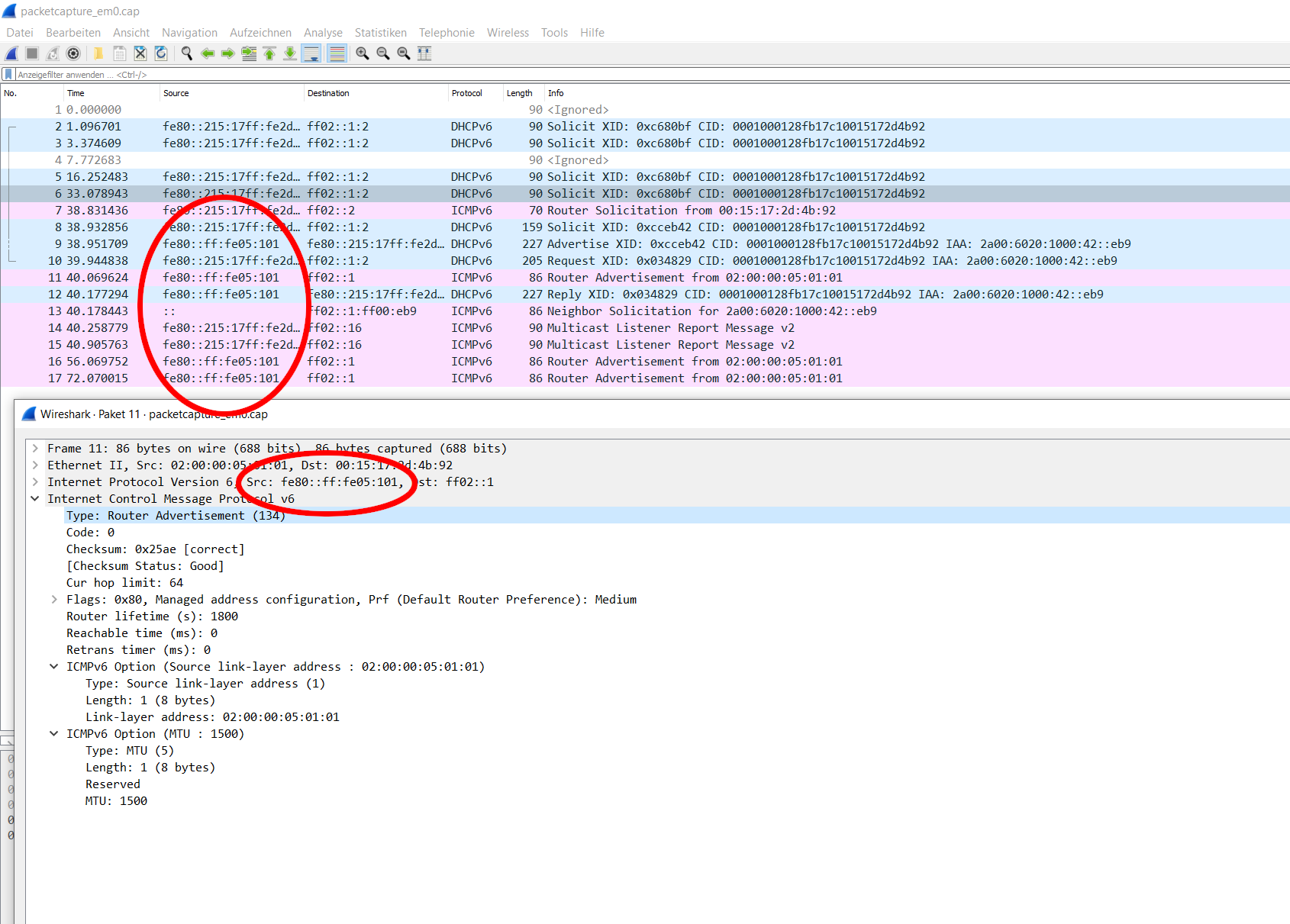

    Zu den von dir beschriebenen Routing Problemen wären einige weitere Diagnose Informationen interessant. Was genau bedeutet "keinen IPv6 upstream Gateway mehr zugewiesen bekommen"? Wo endet ein traceroute aus dem Internet auf deine Adressen (FB Adresse, Adressen aus dem /56 Prefix)? Wo enden traceroutes aus deinem Netz zu z.B. Heise?
    • 11. November 2021 um 18:33
    Der Standard-Ansatz ist bei solchen Problemen, dass man den Verkehr auf dem WAN-Interface aufzeichnet und sich anschaut, was Router und DHCP(v6)-Server so von sich geben. Für's erste könntest du mal deine Firewallregeln und die Routingtabelle posten. Das Default-Gateway wird bei IPv6 nicht per DHCPv6 konfiguriert sondern per Router Advertisements (RAs). Ob Router RAs annehmen, ist oft konfigurierbar. Eigentlich braucht man die IP-Adresse des Default-Gateways gar nicht. Das ist nur der Platzhalter für die MAC-Adresse, an die die Ethernet Frames gesendet werden. In meiner Routing-Tabelle ist das Default Gateway eine Link-Local Adresse (fe80:...), und zwar die, die auch die DHCPv6 Antworten verschickt.

    DHCPv6 und RAs sind verschiedene Protokolle, die sich ergänzen. Dein Router muss RAs annehmen, um die Adresse des Default-Gateways/Routers zu bekommen. Und dein Router muss DHCPv6 benutzen, um Adressen zu bekommen (normalerweise eine einzelne und ein /56 Präfix, aber es geht auch nur eine Adresse oder nur das Präfix, je nach Anwendungsfall). Die OPNsense hat eine IPv6 Adresse und ein Präfix bekommen, soweit so gut. Dass dein USG hinter der OPNsense keine Default Route hat, ist 100% dein Problem. Mit der LAN-Seite der OPNsense hat die DG nämlich überhaupt nichts zu tun. Die OPNsense hat ein Default Gateway, aber die Adresse ist aus einem anderen Präfix. Das sieht sehr nach einem Konfigurationsfehler aus. Du hast dir ein Netz zusammengestöpselt, das deutlich zu kompliziert für deinen Kenntnisstand ist. Reduzier das mal auf das Nötigste und fang mit einer frischen Konfiguration an.
    Die Konfigurationsprobleme würde ich alle im Bereich der OPNsense vermuten und deshalb würde ich dort mit einer frischen Konfiguration anfangen und erst dann mit dem USG weitermachen, wenn die OPNsense eine funktionierende IPv6 Verbindung hat. Für das LAN der OPNSense brauchst du dann richtig konfigurierte RAs und einen DHCPv6 Server mit Prefix-Delegation.

    Zu den Routen: Wie @alfalfa schon ausgeführt hat: Das Defaultgateway kommt über die RAs. Dabei wird keine IP-Adresse übermittelt, sondern lediglich eine MAC Adresse. Die Quell-Adresse der Pakete vom Defaultgateway ist eine link-lokale fe80:: Adresse. In der DHCPv6 Nachricht ist kein Gateway, und das ist schon seit Ewigkeiten so, siehe hier:

    Die Adresse steht in den Router-Advertisements. Wie bei mir ist sie eine Link-Local Adresse (fe80:...) und identisch mit der Adresse des DHCPv6 Servers.
      • 122,15 kB
      • 1.690 × 1.211
    • 12. November 2021 um 14:55
    Ja, bis auf die unterschiedlichen Adressen sieht das exakt so aus, wie bei mir.
    Ich bin bei @alfalfa: Das Router Advertisement wird gar nicht ausgewertet. Weder die Adresse noch die MTU der Route passen. Möglicherweise sind das Überbleibsel einer vorherigen statischen Konfiguration? Auf jeden Fall solltest du bei der Behandlung und Auswertung der RAs ansetzen.
