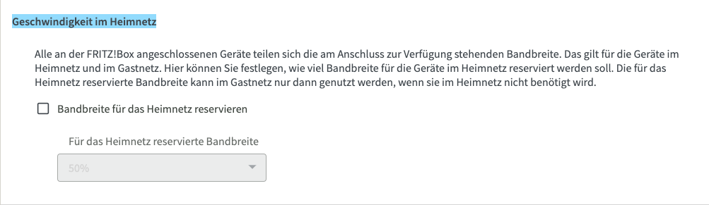

    • 14. Januar 2022 um 21:53
    ich habe jetzt die gebuchte Geschwindigkeit.
    Es ist eine fehlerhafte Einstellung in der Fritzbox, die die Bandbreite scheinbar beeintächtigt hat.
    Ich nutze die Fritzbox nur für den Internetzugang über LAN. Kein Gastnetz, kein WLAN.
    Scheinbar hat die Einstellung
    Internet -> Filter -> Priorisierung -> Geschwindigkeit im Heimnetz -> Bandbreite für das Heimnetz reservieren -> 50%
    Nach deaktivieren kamen 100% der Leistung an.
    auch Einfluss auf die "normale" Bandbreite. Die Einstellung scheint Standard.
      • 51,86 kB
      • 1.003 × 291

    7.538
    • 14. Januar 2022 um 22:15
    Also lag es doch an dem Setup in den eigenen 4 Wänden und nicht am Provider. In meiner kundeneigenen ,7590 ist übrigens der Haken nicht gesetzt.
    Danke für den Tipp, durch Zufall stolpert man nämlich nicht über diese Einstellungsoption.
  • James
    418
    • 14. Januar 2022 um 23:00
    Diese Einstellung ist eigentlich für Gastgeräte gedacht damit diese nicht die ganze Bandbreite ausschöpfen, Werksseitig ist diese Einstellung normalerweise nicht aktiviert. Die Aktivierung dürfte auch nur auf den Gastzugang Auswirkung haben.
