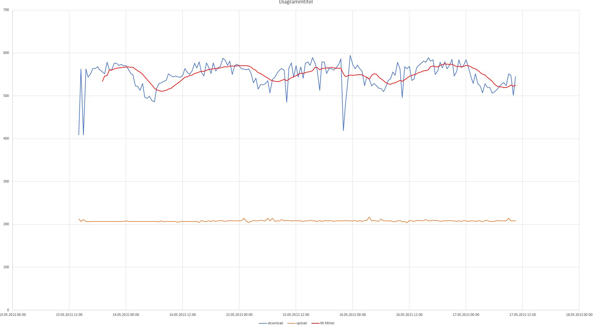

    vergleichsweise hab ich mal eine Messung über die letzten paar Tage gemacht, ein iperf3 Speedtest (10 Sekunden) auf meinen V-Server alle 30 Minuten. Ich hab einen 400/200 Tarif, der allerdings über IPv6 deutlich schneller ist (die Messwerte knapp über 400 waren IPv4 Messungen, die anderen IPv6). Das Netz besteht hier seit 2018, ist AON Technologie.
    Die Rote Linie ist ein gleitender 6-Stunden Mittelwert (Mittelwert der letzten 12 Messungen). Man erkennt schon eine Wellenform: Allerdings sind die Täler in den frühen Morgenstunden, während abends zur Fernsehzeit die Werte am besten sind. Und offenbar sind die Enbrüche an Werktagen heftiger, als am Wochenende. Ich werde das noch mal im Auge behalten.
    Es ist aber komisch, ich habe bemerkt, dass die meisten DG Kunden mit AON meist wesentlich mehr(100-200Mbit/s) Geschwindigkeit als ihr Gebuchter Tarif haben, die ist bei GPON nicht der fall. Ich denke aber, dass es bei dir am QOS der DG liegt, dass du Abends mehr hast als morgens.

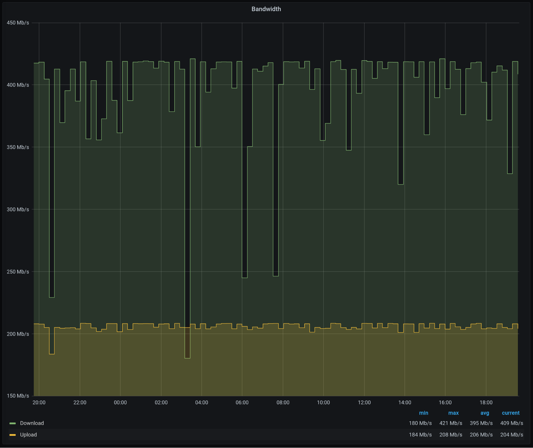

    Aber nur über IPv6. Über IPv4 komme ich immer genau auf die versprochenen 400 MBit/s (ok - 405 oder 410 in der Praxis - aber seis drum).
