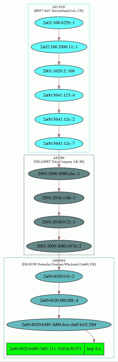

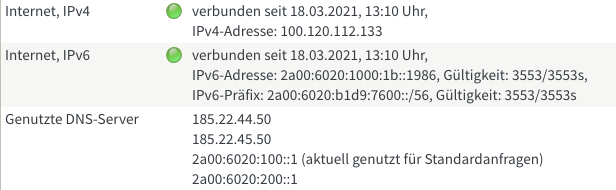

    ich denke auch ich werde es bei der Presse-Stelle zusätzlich mal probieren. Ich habe lokal aus meiner Stadt auch schon mehrere gefunden die das selbe Problem haben und auch Personen die die DG Fritzbox benutzen und nicht einen "Kundeneigenen Router".
    Zur Docu hier auch mal meine (IPv6 Adresse & IPv6 Präfix) aus der fritz.box
    Und hier die traceroutes von extern: Direkt zur fritzbox (funktioniert):
    Und der traceroute zu einer IP aus dem Präfix (funktioniert nicht):
    Man sieht sehr schön: Bei 2a00:6020:0:b::2 gehen die Pakete für das Präfix verloren......
    Antwort vom Support auf diese Info: NT resetten, wenn es dann nicht klappt bitte an AVM wenden -.-
    • 20. März 2021 um 08:16
    Diese Adresszuteilung entspricht nicht dem bisher beobachteten Adressschema, nach dem die Routeradresse zu dem Präfix mit 2a00:6020:1000:a1:... anfangen müsste bzw. das Präfix zu der Routeradresse mit 2a00:6020:2b...
