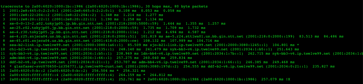

    Zur Docu hier auch mal meine (IPv6 Adresse & IPv6 Präfix) aus der fritz.box
    Und hier die traceroutes von extern: Direkt zur fritzbox (funktioniert):

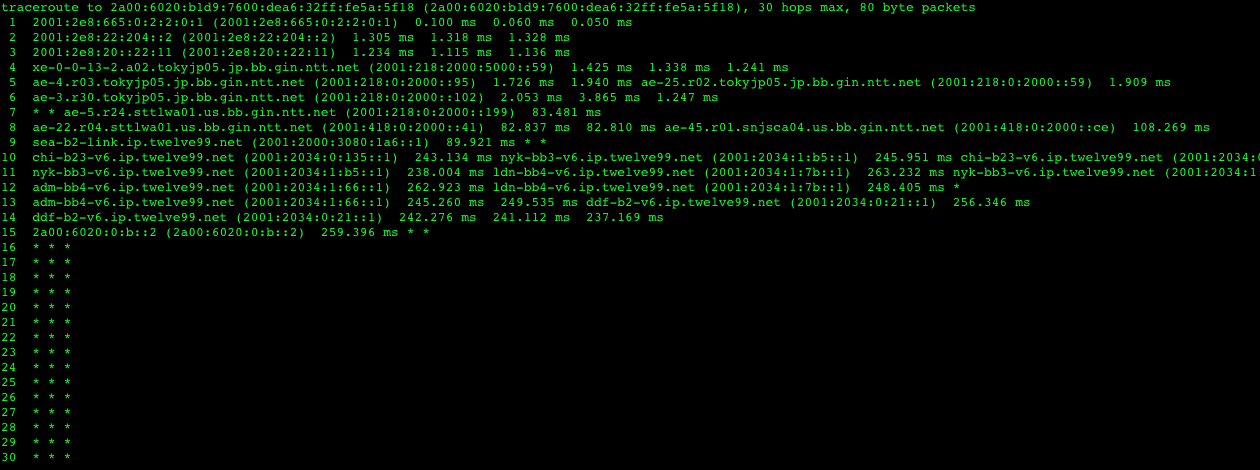

    Und der traceroute zu einer IP aus dem Präfix (funktioniert nicht):
    Man sieht sehr schön: Bei 2a00:6020:0:b::2 gehen die Pakete für das Präfix verloren......
    Antwort vom Support auf diese Info: NT resetten, wenn es dann nicht klappt bitte an AVM wenden -.-
