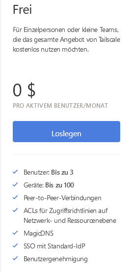

    "Tailscale"?
    Da steht "Get Startet for Free" und "Pricing".
    Dieses Forum entbindet dich natürlich nicht von der Möglichkeit selbst Nachforschungen zu betreiben:
    Let Me Google That
    letmegooglethat.com
    Eine hochsichere Netz-VPN-Alternative, mit der du deine Geräte einfach verbinden kannst, egal wo sie sich befinden. Keine Probleme mit Konfigurations- oder Firewall-Ports mehr. Tailscale basiert auf WireGuard® und lässt sich in wenigen Minuten installieren und ermöglicht durch die Implementierung eines immer einsatzbereiten Fernzugriffs einen schrittweisen Übergang zu Zero-Trust-Netzwerken. Dies garantiert eine konsistente, tragbare und sichere Erfahrung unabhängig vom physischen Standort. Teste Tailscale kostenlos auf deinen eigenen Geräten.
    und der Preis ist:
    Letztendlich, um ein VPN von außen ins Heimnetz zu bekommen benötigt man:
    1*Tailscale installiert auf dem Gerät in der freien Wildbahn (Smartphone, Laptop, usw.),
    2*Tailscale installiert auf einem Gerät im Heimnetz für die Verbindung von außen nach innen,
    3*und einen gratis Tailscale Acount.
    Solange das 1* Gerät und das 2* Gerät Internetzugang haben (egal ob mit IPv4 oder IPv6) kann man von außen (z.B. vom Smartphone) alle Geräte im Heimnetz erreichen, als wäre man zuhause.
